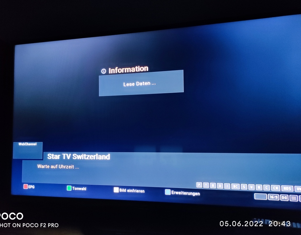

Vielen Dank.
Kleines Problem, habe jetzt das Problem, dass direkt nach dem Update und Neustart der Box diese Meldung kam und die Fernbedienung nicht mehr reagiert, was mache ich nun?
Okay, habe den Moment genutzt, als sich der Kanal öffnete, um schnell meine Einstellungen wiederherzustellen

Re: Neo² - kein Update nach 4.10 vom 11.5. erfolgreich
Das Problem kenne ich auch besonders wenn die Box auf einem WebTV Sender startet der u.U. nicht mehr richtig läuft. Da hilft dann z.B. eine Senderliste (falls noch nicht geschehen) per FTP einzuspielen und im Webinterface den Sender auf einen DVB Sender zu schalten.
dieses störende WEBTV ausschalten unter Multimedia WebTV.
Ich ärgere mich auch jedes Mal wenn ich ohne Settingsübernahme flashe und mir diesen Zeitlupenmist ansehen muß.
Das ist das Erste, was ich immer aus dem Image lösche :)
Beiträge: 3258
Has thanked: 226 times
Vielleicht sollte man sich eine "Startsettings" basteln wo nur eine minimale Senderliste mit DVB Sendern drin ist und der zapit wo ein Eintrag ist das auf einen DVB Sender geschaltet wird. ;)
Oder ins Image muss mal eine WebTV Senderliste rein wo auch die Sender wirklich noch funktionieren. ;)
Beiträge: 3232
Has thanked: 91 times
Been thanked: 133 times
Gorcon hat geschrieben: ↑Mo 6. Jun 2022, 09:45 Oder ins Image muss mal eine WebTV Senderliste rein wo auch die Sender wirklich noch funktionieren. ;)
Hier bin ich auf eure Unterstützung angewiesen. Durch stetiges Gemecker aktualisieren sich die Listen nicht.
