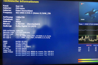

bei mir ist seit einigen Tagen der Ton nur bei 3Sat-HD gestört. Hört sich an wie eine Echo-Überlagerung. Bei allen anderen Sendern ist der Ton OK.
Das Merkwürdige ist: Wenn ich bei 3Sat-HD die Aufnahme starte, ist die Tonstörung weg. Auch in der Aufzeichnung ist die Tonstörung nicht zu hören.
Ich verwende das neueste NI 4.20.160.157. Bei einem älteren Image von 2019 ist aber der gleiche Verhalten bei 3-Sat-HD vorhanden.
Hat jemand eine Idee, was dies sein könnte ?

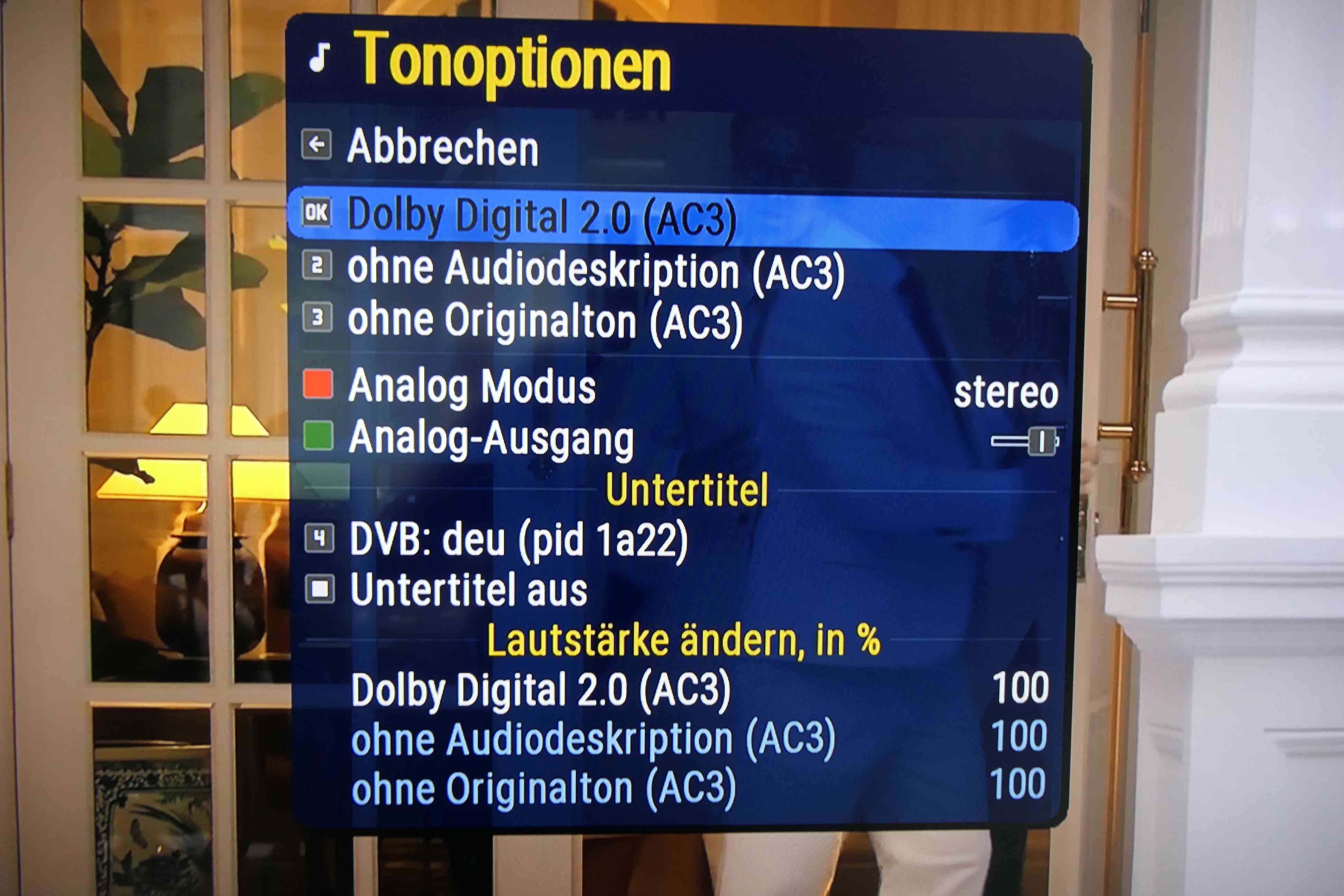

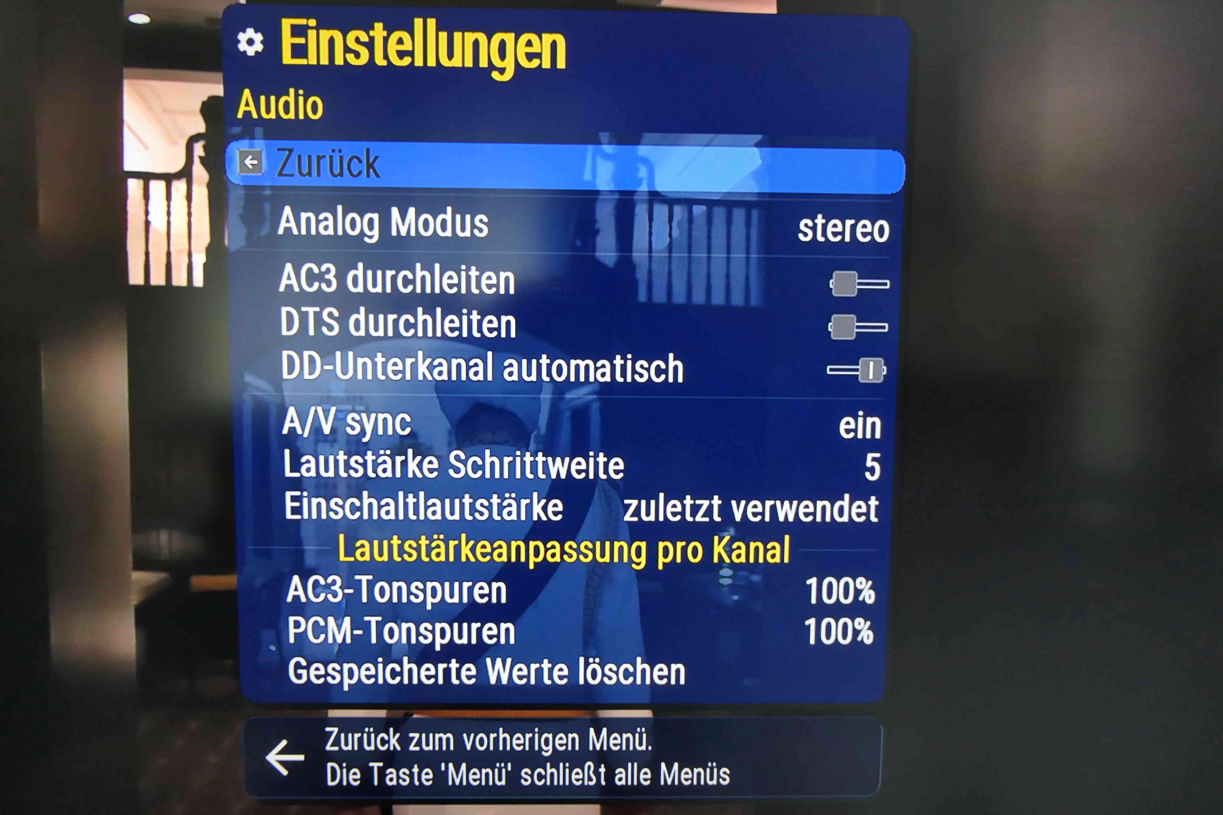

meinst Du Grüne taste -> Toneinstellungen ?
Dort ist Dolby Digital 2.0 (AC3) voreingestellt.
Ich habe mal die beiden anderen Optionen ausprobiert:
- Ohne Audiodescription (AC3)
- Originalton (AC3)
Bei beiden ist das Tonproblem ebenfalls vorhanden.
- Originalton (AC3)

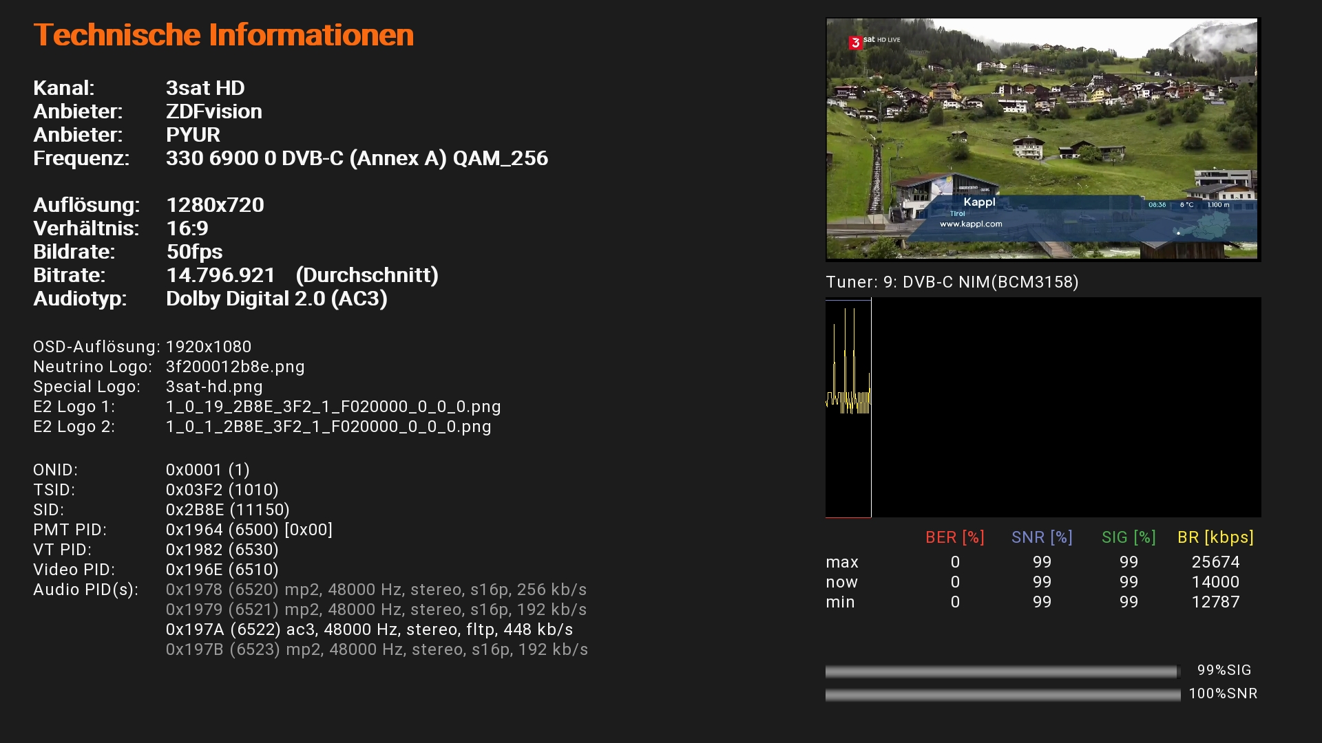

Da Vodafone bei Dir nicht den Original Stream der ÖR nutzt (denn der hat ja nur eine DD Tonspur, die anderen sind eigentlich mp2) kann man davon ausgehen das dort der Fehler sitzt.

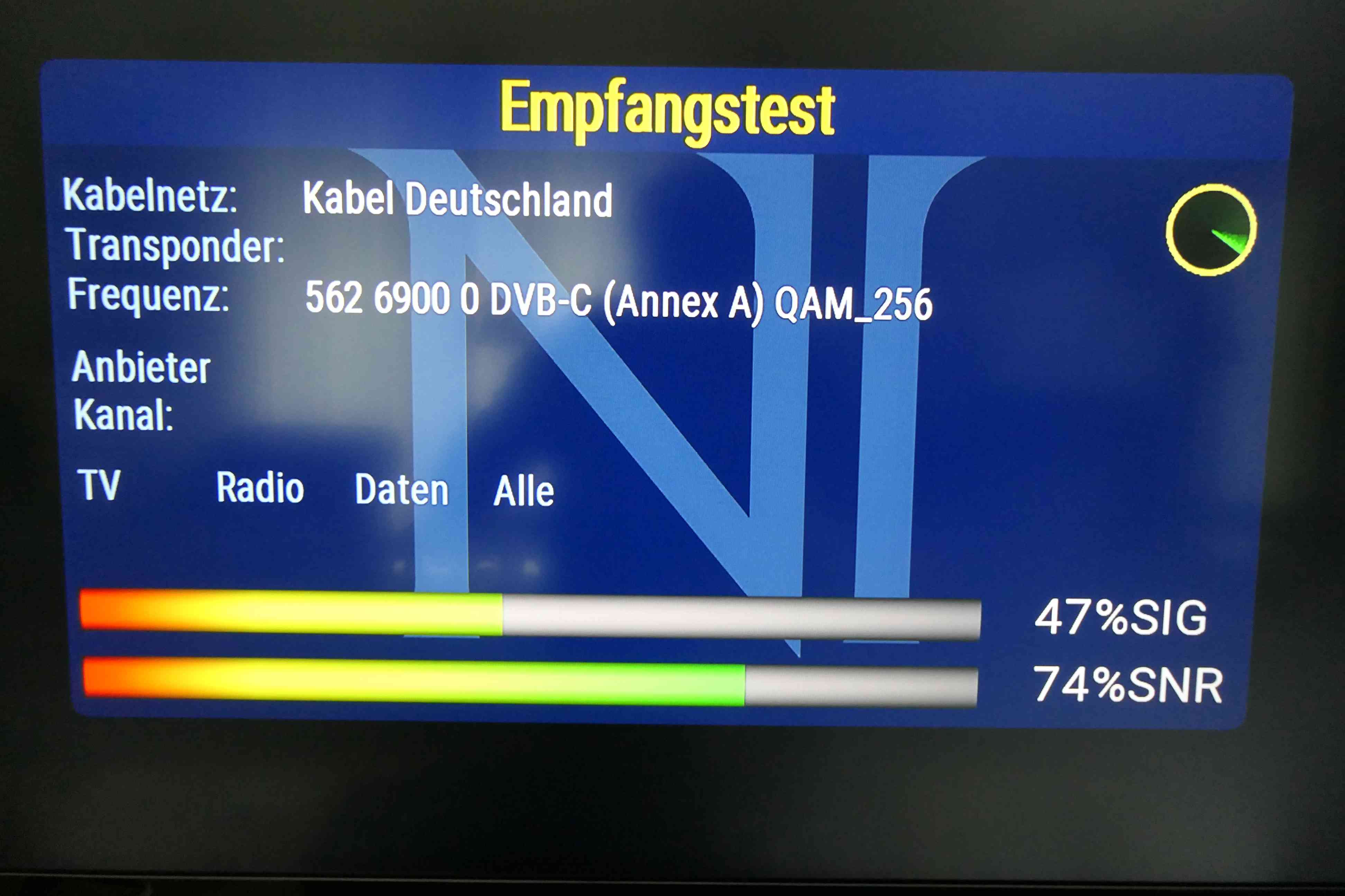

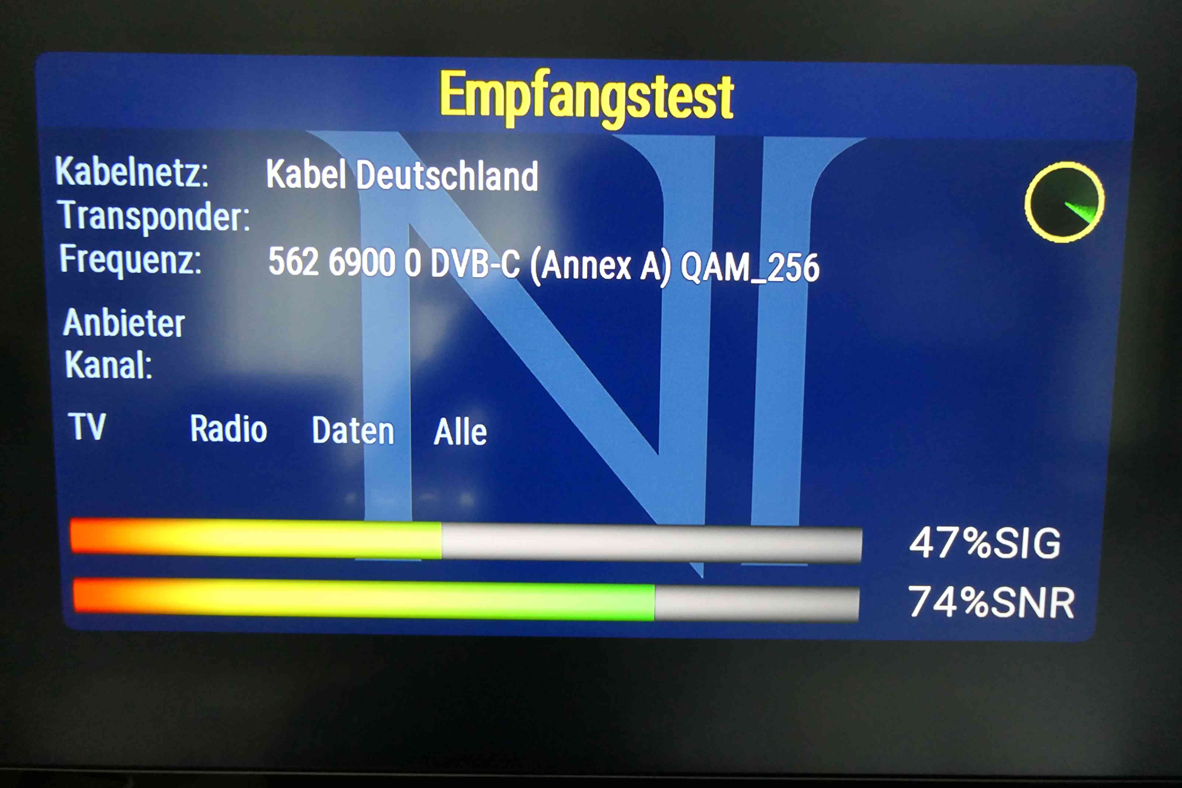

Ich habe gerade einen Empfangstest gemacht. Dort kommt:
Frequenz 5626900 46% SIG und 72% SNR

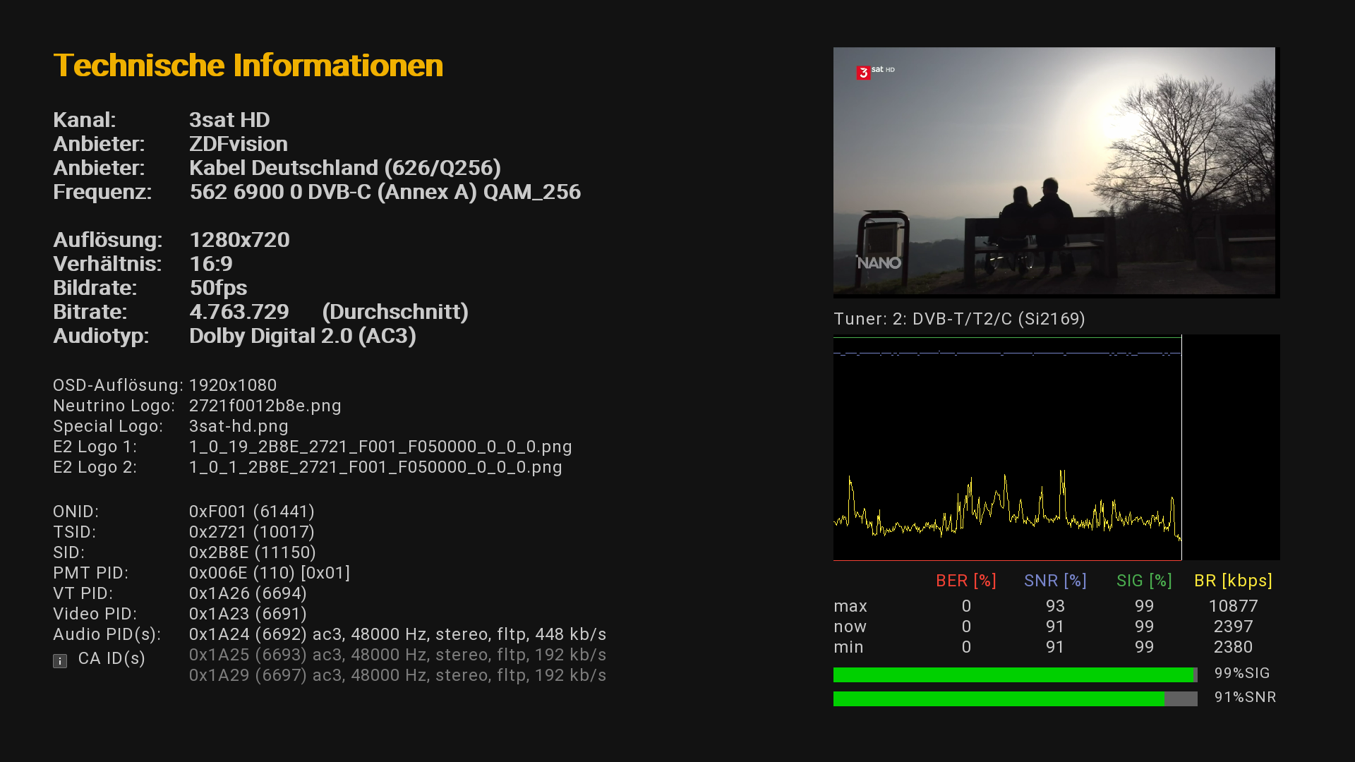

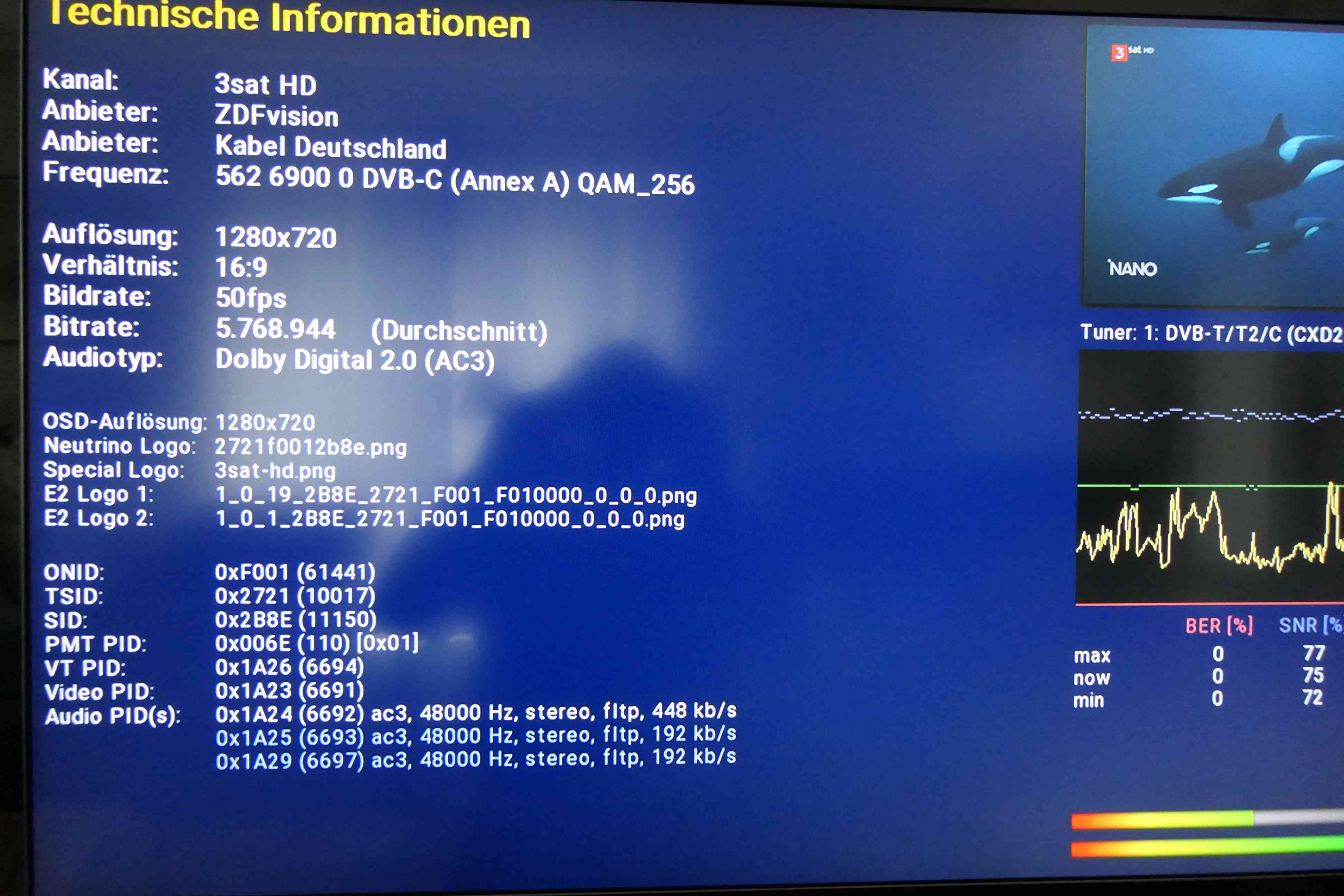

Übrigens wenn ich "Menü /Information /Technische Information" aufrufe, ist der Ton auch plötzlich auch OK (wie bei Aufnahme).
Und dort steht auch noch einmal explizit Audiotyp: Dolby Digital 2.0 (AC3)

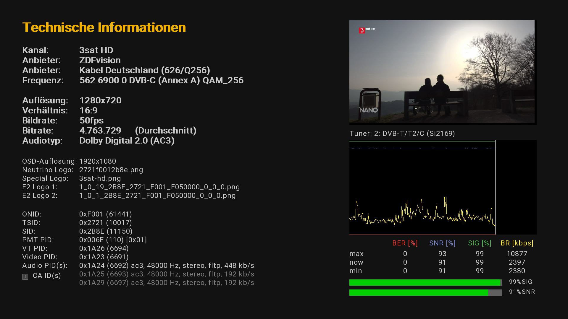

Bei Menü /Information /Technische Information haben die meisten Sender als Tonformat Dolby Digital 2.0 (AC3) (manche auch Stereo) stehen. Ich sehe da keinen Unterschied zu dem 3Sat-HD.
Den Vodafone-Störungsdienst habe ich inzwischen angerufen. Es liegt bei mir keine Störung vor.
Habe ich Dich richtig verstanden:
Du vermutest, Vodafone speist bei mir nur für Sat3-HD nicht den Original-Stream der ÖR ein ?
Woran genau kann man das erkennen ?

Wenn bei Dir "nur" AC-3 Tonspuren sind, denn von den ÖR kommt nur eine AC-3 Tonspur, die anderen drei sind wie üblich MP2 Tonspuren.neutrino12 hat geschrieben: ↑Mi 8. Jun 2022, 16:42 Gorcon:
- Beiträge: 3259
- Has thanked: 226 times
- Been thanked: 62 times
Re: HD51 - Tonstörung nur bei 3Sat-HD
Eben, weil die da dran rum fummeln! Sieht man ja auch an der Videodatenrate.
Pyur nutzt ja 1:1 Sat und setzt den TP nur um.

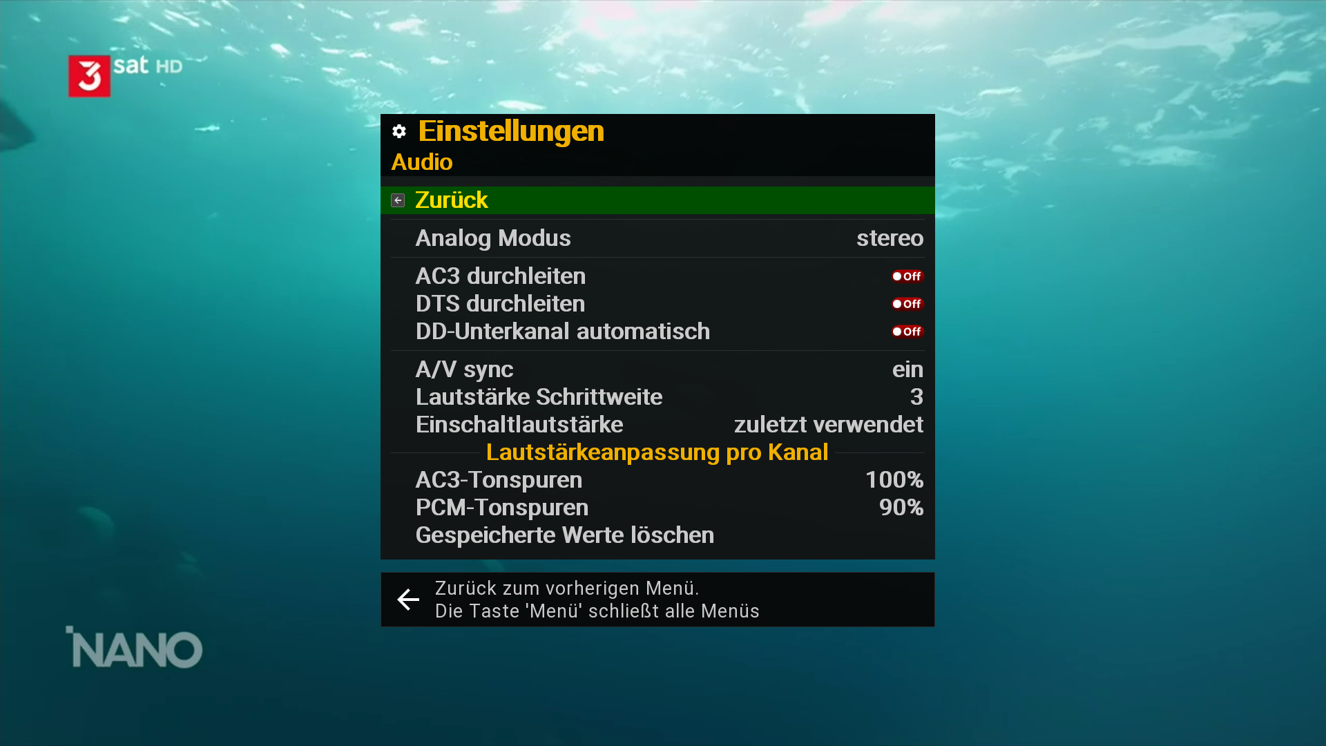

DD-Unterkanal automatisch aus habe ich auch probiert. Brachte Keine Veränderung.
