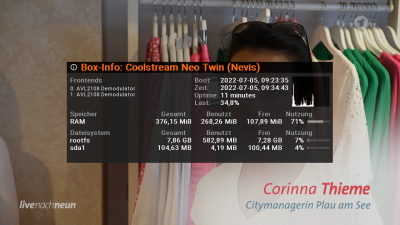

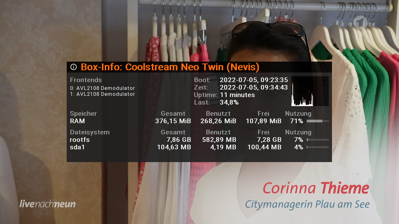

Ich habe jetzt erstmal mit meiner Nevis das booten von usb mal wieder gemacht.
Alter 8 GB Stick
@cybero2912
Wenn du magst, mache ich dir mal nen zip mit rootfs für deine shiner.
Musst du halt sagen, ob du dir das zutraust, das zu machen, das die Box von USB bootet.
