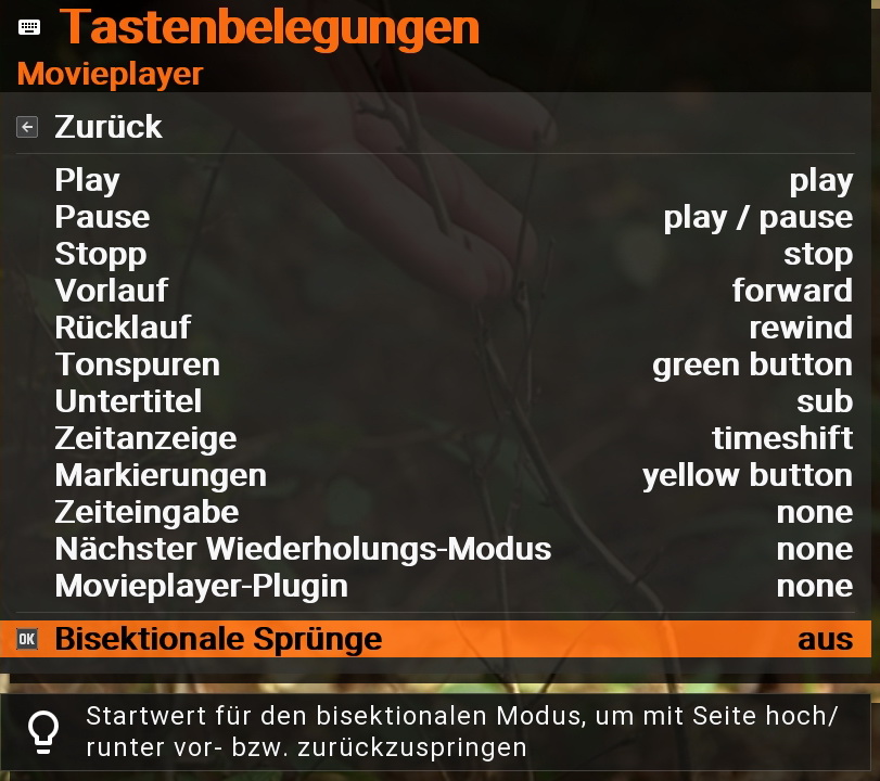

Bisectionale Sprünge, per Menü geht das nur minutenweise einzustellen.
Im Menü abgeschaltet und in der Neutrino.conf
movieplayer_bisection_jump=0,15
Kann man das in den sekundenbereich schieben.

Wenn man Bisektionale Sprünge im Menü auf "aus" stellt, hat man 10sek Sprünge.

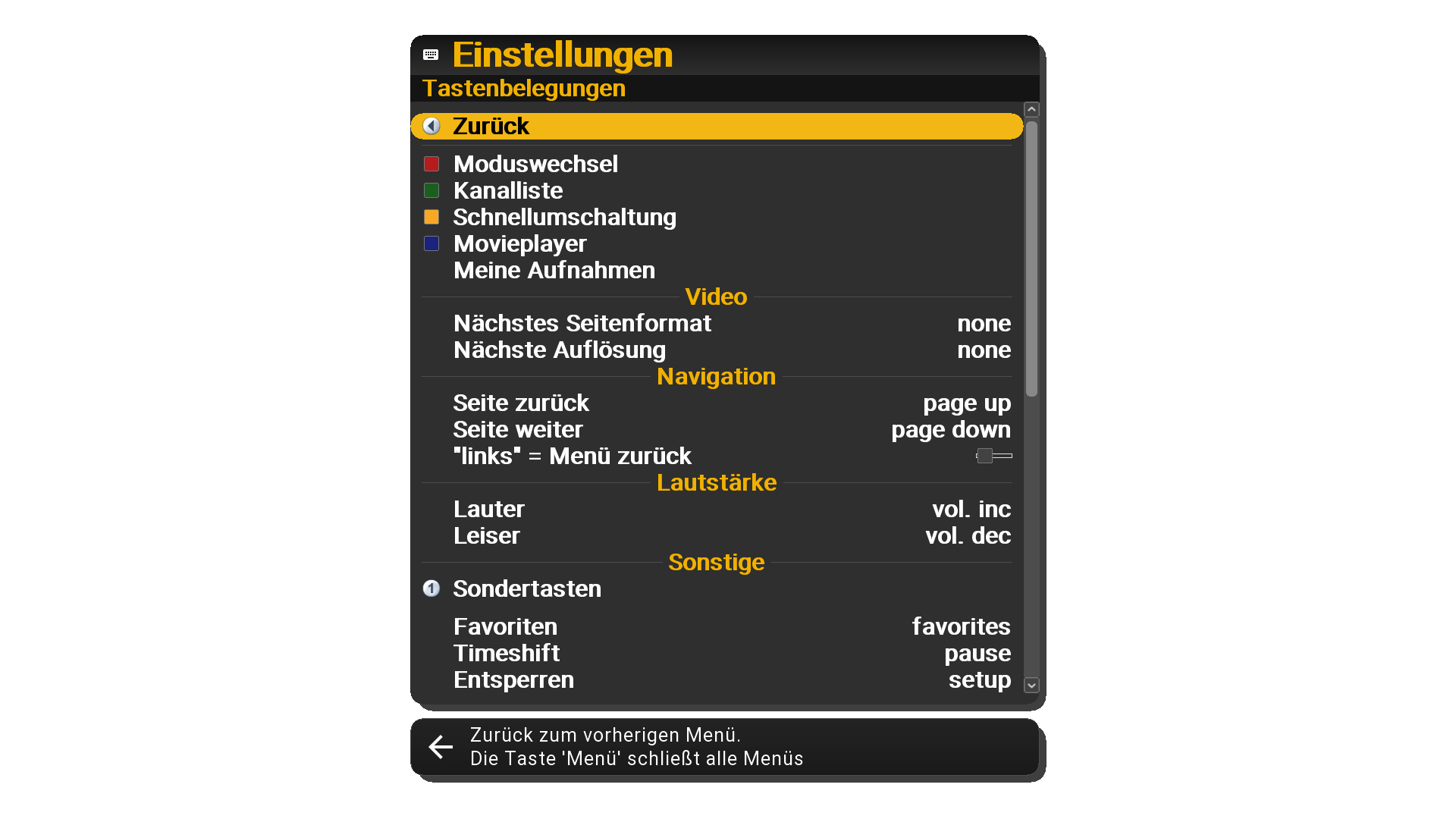

Schau mal was in der Tastenbelegung bei Dir bei Navigation - Seite zurück / weiter steht.

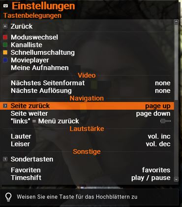

thc04 hat geschrieben: Fr 4. Nov 2022, 19:33
Und ja, ich benutze da link/rechts auf dem Steuerkreuz.
Lade ich die Page up/down Tasten, funktioniert das wie gewünscht - mit den falschen Tasten.
up down ist ja das Steuerkreuz (hoch runter). ;) Links rechts wird normal nirgends für das Seitenweise scrollen genutzt, auch nicht in der Senderliste (da wechselt man dann die Favoriten Bouquets).

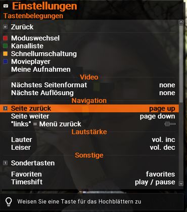

Welche Tasten liegen denn bei Dir überhaupt auf der CH+/- ? Das kann man ja austesten in den man die Tastenbelegung von einer x beliebigen Taste einfach mal ändert. Ich nehme dazu dann immer die Belegung für die Taste History bei der Kanalumschaltung, die ist normal auf Home aber ich will diese Funktion nicht.
Wenn ich da dann eine andere Taste draufpacke wird ja der Name angezeigt.
Bei der Programm +/-Wippe wird dann Page up/down angezeigt und diese werden standardmäßig im Movieplayer oder den Senderlisten genutzt.
