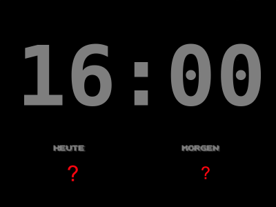

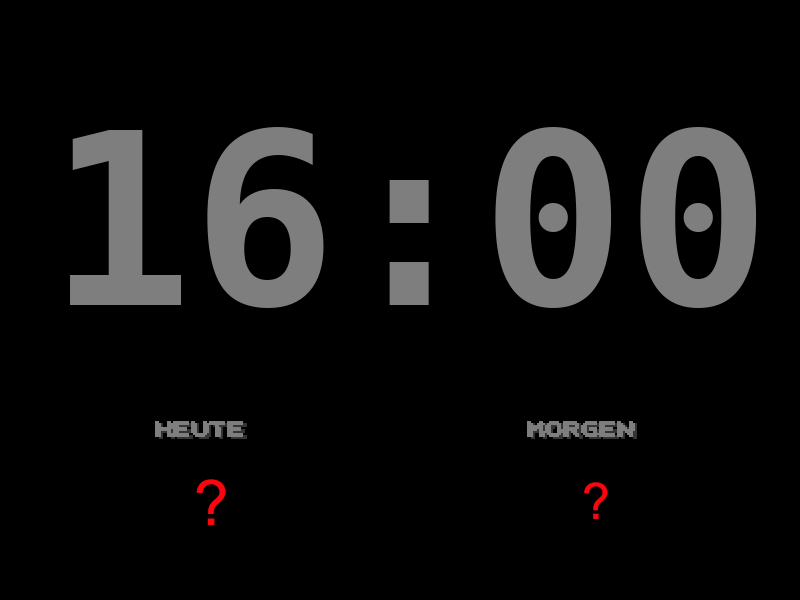

ich versuche mich gerade an OpenWeather, speziell für das GraphLCD der Axas.
Zuvor habe ich die Wetterdaten nie genutzt, jetzt würde ich die Anzeige gerne im Standby nutzen.
Im nackten Neutrino ist ja bereits eine API in den Onlinediensten eingetragen. Wenn ich da jetzt meinen Standort eintrage, dann erscheint seit Tagen immer nur eine Wolke, egal wie das Wetter tatsächlich ist.
Also habe ich mir eine eigene API bestellt (One Call by Call API 3.0). Aber auch mit dieser API kommt immer nur diese Wolke. Wenn ich z.B. als Standort Berlin eintrage, wo aktuell eigentlich laut OpenWeather klarer Himmel herrscht, dann kommt immer noch diese Wolke.
Mache ich etwas falsch oder funktioniert das einfach (noch) nicht?
Falls ich hier falsch bin, dann bitte entsprechend verschieben.

Im Graphlcd ist das wohl noch nicht ganz integriert.
Bei mir wird auch nur eine Wolke angezeigt...

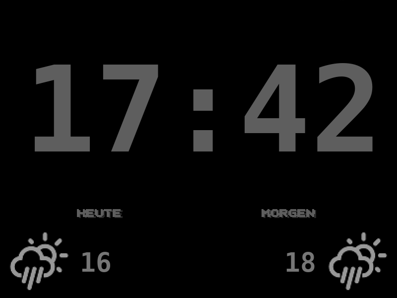

Externes LCD kann Openweather und wird auch angezeigt
Beiträge: 1076
Re: Wetterdaten mit OpenWeather
Im aktuellen Tangoimage E4HD Ultra ist es schon drin...
Standby mal schnell konfiguriert:

Ich hatte vor paar Tagen schon mal begonnen, das GraphLCD-Wetter von Tango zu picken, bin dann aber privat abgehalten worden. Das wird aber sicher kommen.

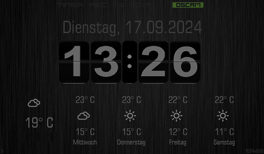

Geht hier.
Sind aber die letzten Tage mit der 2.5 API, die wird jetzt zum Wochenende abgeschaltet.

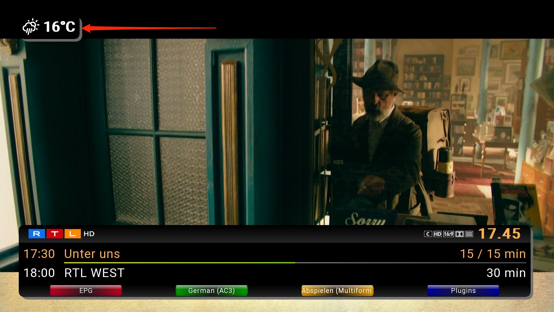

hing wohl mit der alten API v2.5 zusammen hab aktuell gebaut mit API v3.0 einen aktuellen Key rein und es Wetter`t wieder :D
auch bei Tango`s Image mal fix im Eigenbau funzt das Wetter schöne Extra Anzeige beim Aufruf der Infobar vom Wetter das müsste auch ins NI Image @vanhofen ist das möglich?
Beiträge: 3168
Has thanked: 61 times
Been thanked: 100 times
Das hab ich glaub sogar schon drin, nur auskommentiert. Ich schau mal bei Gelegenheit, ob ich das aktiviere.

vanhofen hat geschrieben: Mi 25. Sep 2024, 19:00 ...Ich schau mal bei Gelegenheit, ob ich das aktiviere.
aber wenn, dann bitte schaltbar. ;) das kollidiert doch räumlich sicher auch mit den infoicons?
