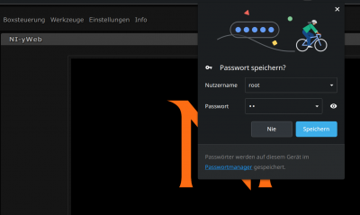

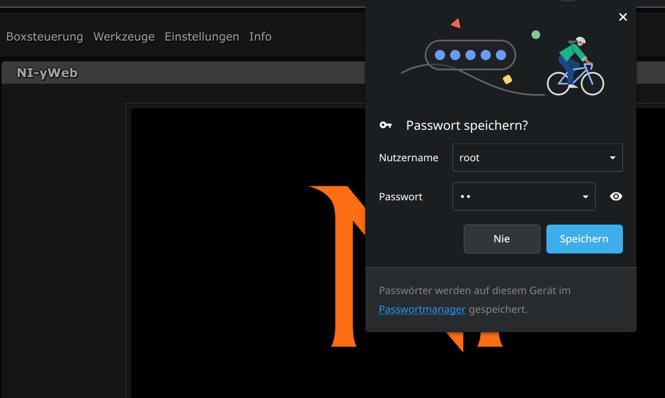

Re: Yweb nicht von Desktop PC erreichbar
doch ich eben .. sieht dann so aus .. bei mir bzw. sehe ich dasHat hier niemand die Basic Authentifikation eingeschaltet?

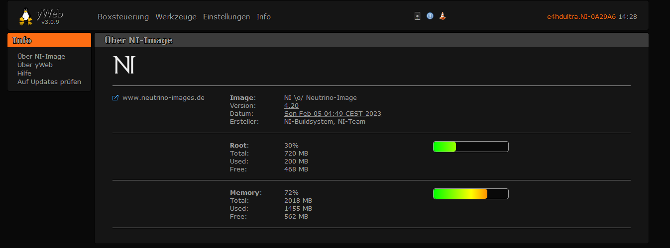

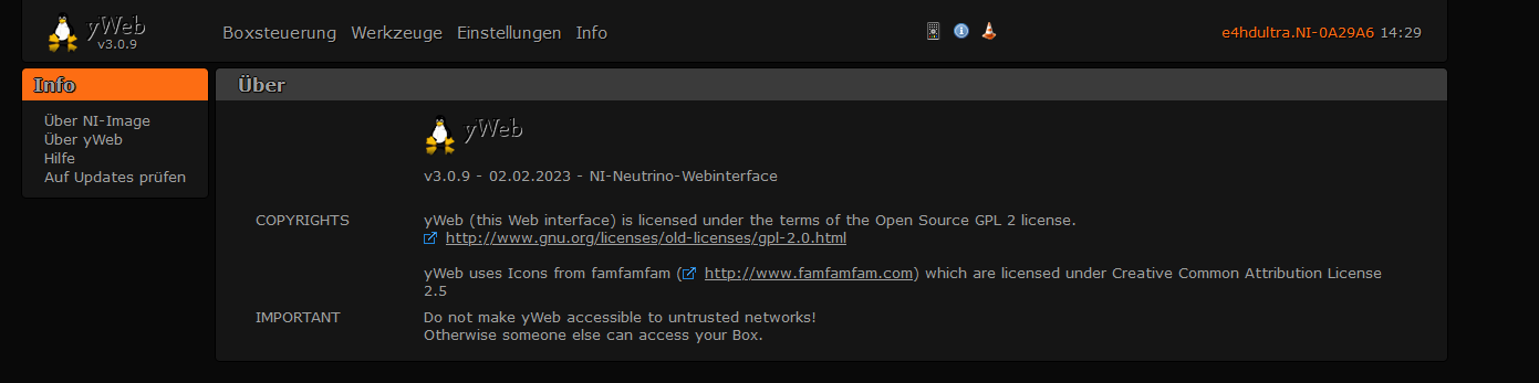

Also das Image ist vom 05.02 aber das Yweb vom 02.02
