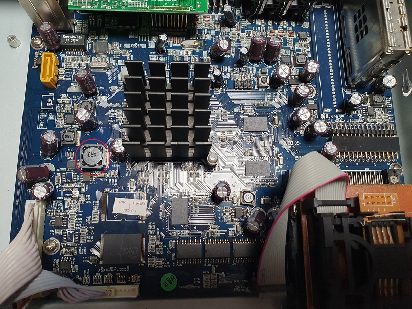

ich habe hier eine Coolstream NEO mit "Coolstream" im Display.
Die Box bootet nicht. Auf der seriellen Schnittstelle kommt nichts.
Ich habe das Netzteil durchgemessen, das passt soweit alles.
Dann habe ich auf der Hauptplatine die in einer Anleitung aus dem Keywelt angegeben Punkte gemessen und siehe da, "L9" hat nur knapp 1V. Das sollten 3,3V sein.
Dazu steht das der Fehler im Bereich "U7" zu suchen ist.
Da komme ich nicht weiter. Wo ist der Bereich U7 und was könnte da defekt sein?
Bis dann
Snoopy

Ich tippe mal der Schaltregler links unten neben dem Kühlkörper ist der für die CPU Spannung.
Ich habe jetzt kein Platinen Bild in ausreichender Auflösung da.

@Gorcon
Danke für die Antwort.
Ist das der Schaltregler? Da liegen 1,13V an.
Bis dann
Snoopy
Coolstream NEO - NI Image 4.20
Beiträge: 3175
Has thanked: 186 times
Been thanked: 51 times
Re: Coolstream NEO bootet nicht
Der IC darunter. Aber die Drossel die Du eingekreist hast solltest Du auch mal nachlöten. Die Lötstellen lösen sich nach vielen Jahren schon mal. ;)
