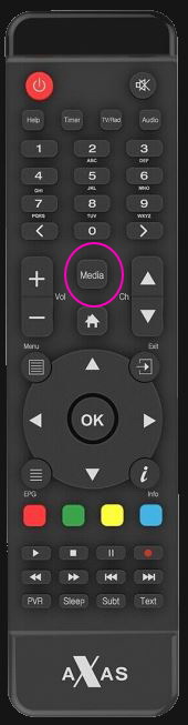

Moin, mir ist beim letzten Image vom 4.06.2023 aufgefallen das die Favoriten Taste jetzt auf zwei Tasten liegt. Auf der Axas E4HD ist das die Home Taste (normal) und die Mediataste. letztere habe ich immer für Shutdown missbraucht.
Jetzt muss ich die Favoriten Funktion deaktivieren da sonst die Box nicht mehr herunter fährt und mein Plugin auf Favoriten legen da die vorherige Mediataste die Video Funktion hatte (die ich nicht brauchte)
Ich weis nicht ob man das für anderen Boxen gemacht hat um dort die Favoritentaste überhaupt zu bekommen?
Bei der Axas ist es jedenfalls nicht von Vorteil.

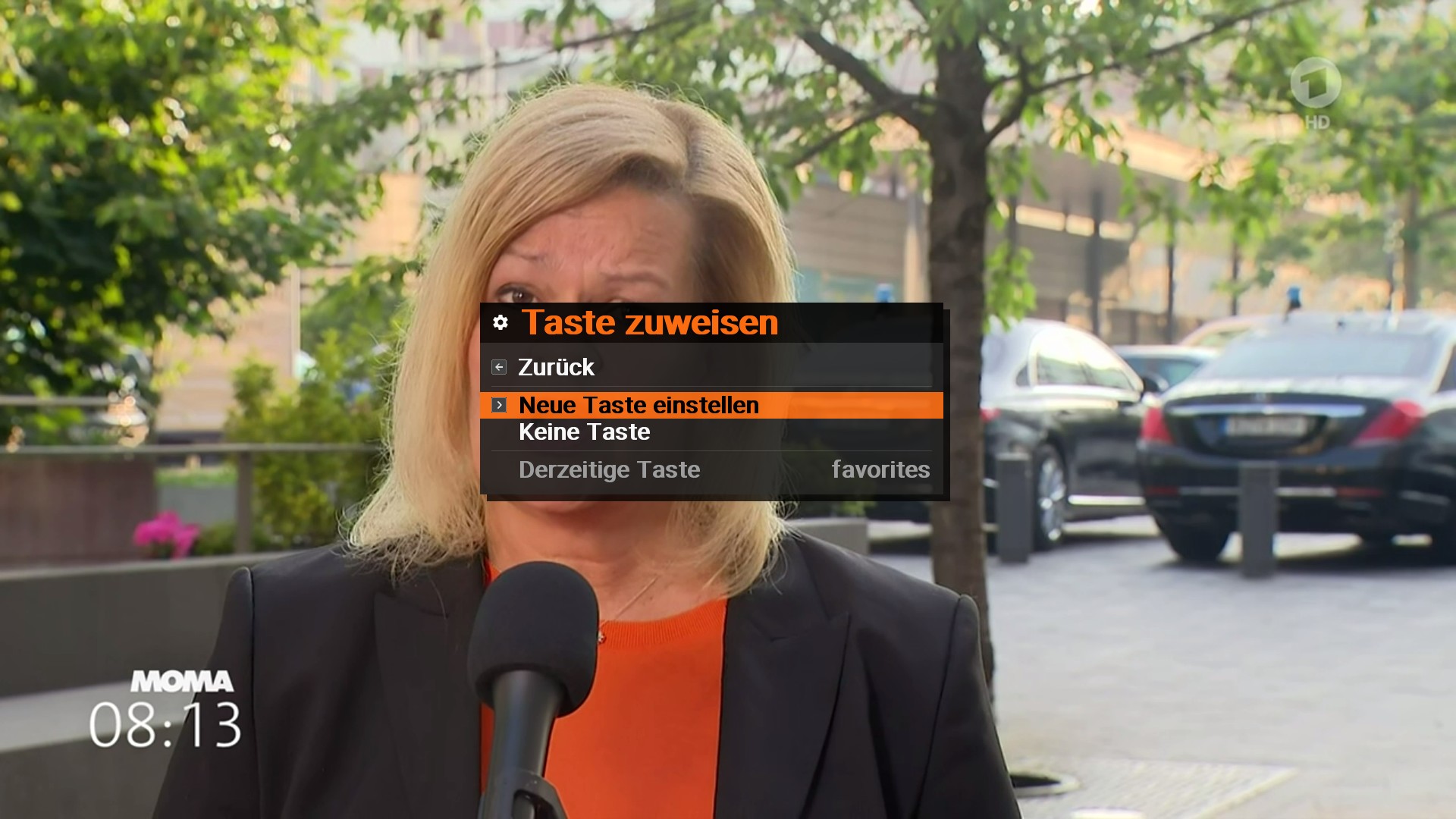

Aber, um Dich zu beruhigen habe ich mal einen Test gemacht. Unter Neutrino geben bekanntlich beide Tasten "FAV" zurück, und daß obwohl separat in der rcinput.h/cpp definiert. Sieht man auch gut unter Tastenbelegungen wenn man versucht die separat zu belegen - und das obwohl "RC_media" nirgends im Code auftaucht, außer eben in den beiden rcinput.h/cpp. Daher ansich schon seltsam, daß die Taste ansich reagiert - außer wenn die den gleichen Code wie "FAV" zurückgibt. Nur bisher keine Ahnung, wo das herkommt. War aber bisher auch nicht wirklich wichtig, von daher alt bekannt - und es hat nichts mit der Imageversion zu tun.

Die Taste Media hatte die Kennung Video und die hatte ich immer fürs herunterfahren genutzt. Die Taste ist Original auf der FB drauf.

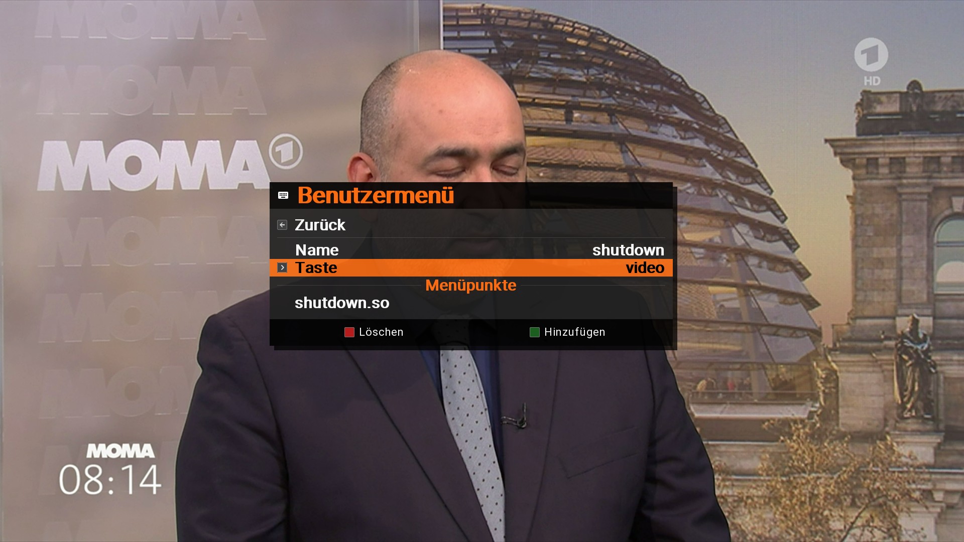

Ich habe überhaupt nichts entfernt! Ich weis nichtmal wo der Code zu finden ist.
Der Rückgabe Code war aber bis zu meinem vorletzten Original Image nun mal Video, sonst hätte ich wohl kaum diesen Beitrag geschrieben. Kann ja sein das Bei Deinem Receiver das anders ist und Du eine ganz andere Taste meinst.
Hier die Taste Media mit dem Akjtuellen Image Und hier mit dem Image vom 12.02 und davor.
