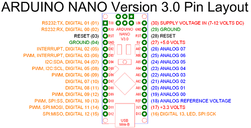

Ich selber habe einen Arduino Nano V3 (mit altem Bootloader) verwendet und dazu passend den
IR-Empfänger KY-022 (Infrarot Receiver CHQ1838 Sensor Modul).
Die Beschaltung des IR-Empfänger ist folgende:
Der Pin 3 vom IR-Empfänger KY-022 wird dann mit Pin 2 vom Arduino Nano V3 verbunden.
Die Spannungsversorgung für Pin 1 und Pin 2 vom KY-022 muss dann noch passend vorgenommen werden (+5Volt, GND).
Zum Schluss noch ein passendes USB-Kabel für den Arduino Nano V3 und die Software ist dran.

Ist zwar jetzt schon "verjährt" aber ich will das Projekt nochmal mit einem Arduino Nano V3 nachbauen. (ich hatte es damals schon probiert aber nicht zum laufen bekommen)
Ich bin gerade dabei einen Schaltplan zu zeichnen und habe mit der Pinbelegung ein "kleines" Problem.
Du schreibst oben
Pin 2 ist laut https://europe1.discourse-cdn.com/ardui ... ca513d.png
RX(0) Soweit OK.
Aber hier https://neutrino-images.de/board/viewtopic.php?t=7398 schreibst Du:
Die SFH409-2 ist dabei nur durch die KY-005 zu ersetzen. IROUT wird mit Pin 3 vom Arduino Nano V3 verbunden.
Pin 3? Das ist Reset.
Wenn ich mir die Bilder im Git anschaue scheint der IR Empfänger an D3 angeschlossen zu sein.
Im Code muss doch (meines "Wissens") der Pin definiert werden aber da finde ich nichts (oder bin zu blöd dazu).
Wie ich das dann am Receiver eingebunden bekomme, werde ich dann u.U. noch nachfragen.

Sorry für die späte Antwort und ja, es war etwas unglücklich formuliert.
Gemeint waren für den Arduino Nano V3:
Pin 2 = D2 = PD2
Pin 3 = D3 = PD3
Die Bezeichnung der Pins findet sich in der Datei PinDefinitionsAndMore.h für __AVR__ wieder.
Dort steht dann eben nur 2 und 3 drin, auf die ich mich bezogen hatte.
#elif defined(__AVR__) // Standard AVR Boards like Uno, Nano
#define IRMP_INPUT_PIN      2 // To be compatible with interrupt example, pin 2 is chosen here.
#define IRSND_OUTPUT_PIN    3
#define TONE_PIN            4
#if !defined(ALTERNATIVE_IR_FEEDBACK_LED_PIN)
#define ALTERNATIVE_IR_FEEDBACK_LED_PIN 6 // E.g. used for examples which use LED_BUILDIN for example output.
#endif

Aber Pin 3 ist doch Reset.
D3 ist nach dem Pinout Pin 6.

Ja, Pin3 == D3. Kann beim Programmieren doch keiner Wissen Wie dein Board die Pins nach außen gelegt hat und in welcher Richtung die gezählt werden :face_palm:

Wieso mein Board, es ist doch exakt das gleiche.
Wie soll man das anders zählen?!
Du hast ja Recht. Der "Fehler" kommt ja von mir. Ich hätte nur den Begriff Pin weglassen sollen.
Der Rest der Unklarheiten kommt durch die Verwendung von Arduino als Programmierumgebung.
Board/chip numbers are not used as pin numbers by Arduino.
@Gorcon: Für dich hätte ich schreiben müssen D2 = Pin 5 und D3 = Pin 6 (wenn du ab D1/TX PD1 = Pin 1 zählst).
Beim programmieren wird aber dann wieder nur mit 2 und 3 gearbeitet, wegen D2 und D3 (und nicht Pin 2 und Pin 3 des Boards).

D2 hätte mir schon gereicht. Nur die Angabe zum Pin hatte mich verwirrt da sie nicht zusammenpasste. ;)
Aber Danke für die Aufklärung. :thumbsup:
