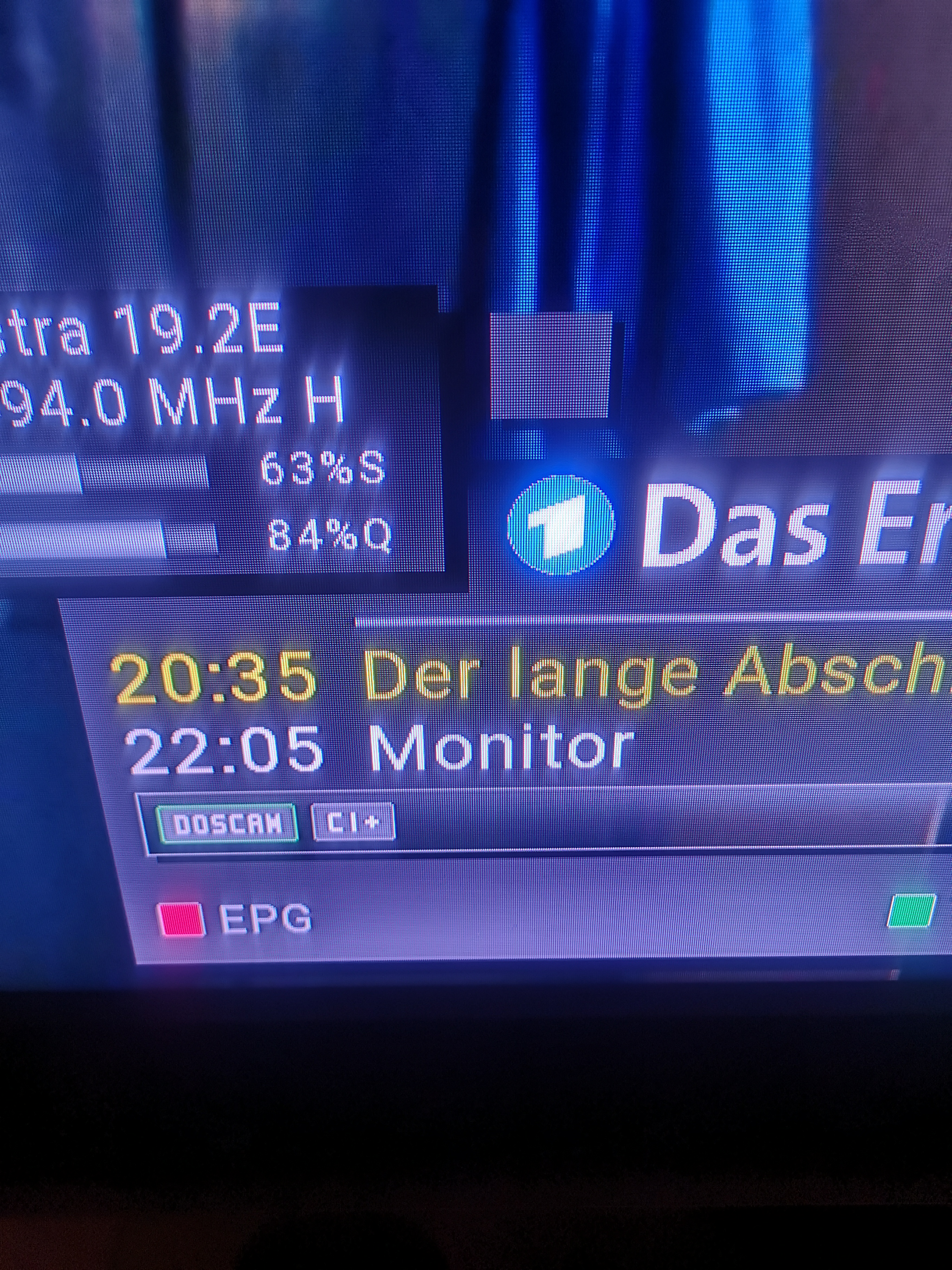

Wer hat denn das TS Symbol bei Timeshift weg gezaubert?
Hardware CST Tank.
