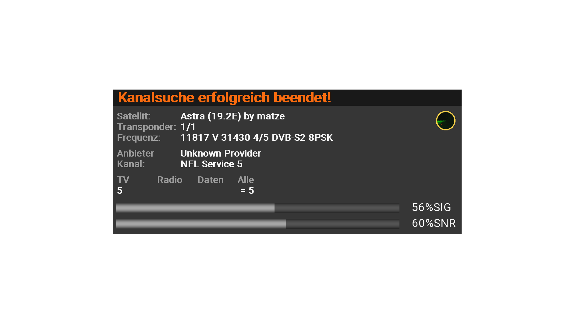

Nur mal so zur Info
Scan mittels Unicable LNB findet nix
Scan mittels Quad LNB Inverto Black Ultra findet die Sender....
