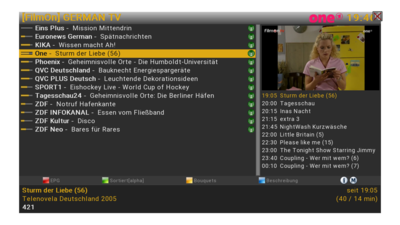

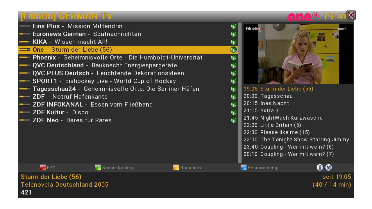

in /share/tuxbox/neutrino/webtv befindet sich ja die filmon.xml
Das scheint immer noch die xml Version ohne epg für die German TV Sender zu sein, denn ich habe diese xml gegen eine andere ausgetauscht, welche ich mir am 16.06. runtergeladen habe, mit der epg funktioniert....
Leider weiss ich ums verrecken nicht wie ich an diese xml gekommen bin... :shock: aber es funktioniert....
Im Zuge dieser "Tauschaktion" habe ich in der xml Einsfestival in One abgeändert und stelle diese hier zur Verfügung...
Re: NI-Image 3.2 (Nevis) - Rolling Release
@ncsf: Meinst Du die: http://www.neutrino-images.de/board/vie ... 3316#p3316 ?
EPG IDs sind in der "original" filmon.xml schon drin, aber nicht für Kabel...
Genau diese....palace hat geschrieben:@ncsf: Meinst Du die: http://www.neutrino-images.de/board/vie ... 3316#p3316 ?
ich habe überall gesucht, aber nicht bei den Senderlisten..... :geek:
