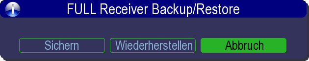

Hauptmenü - Service - Vollständiges Image-Backup, dann der beschriebene Fehler. Natürlich wollte ich dann die Images einzeln sichern. Habe mal zum Test NI 3.60 installiert, da funktioniert es.
MfG Andy

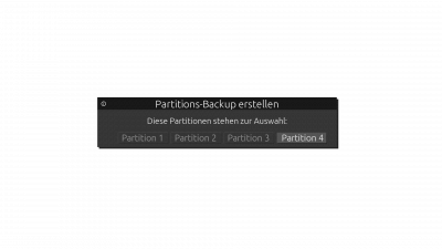

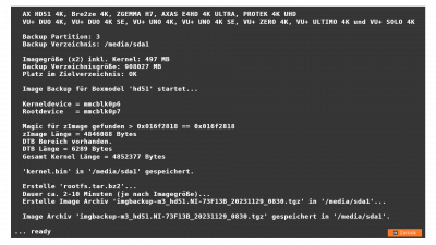

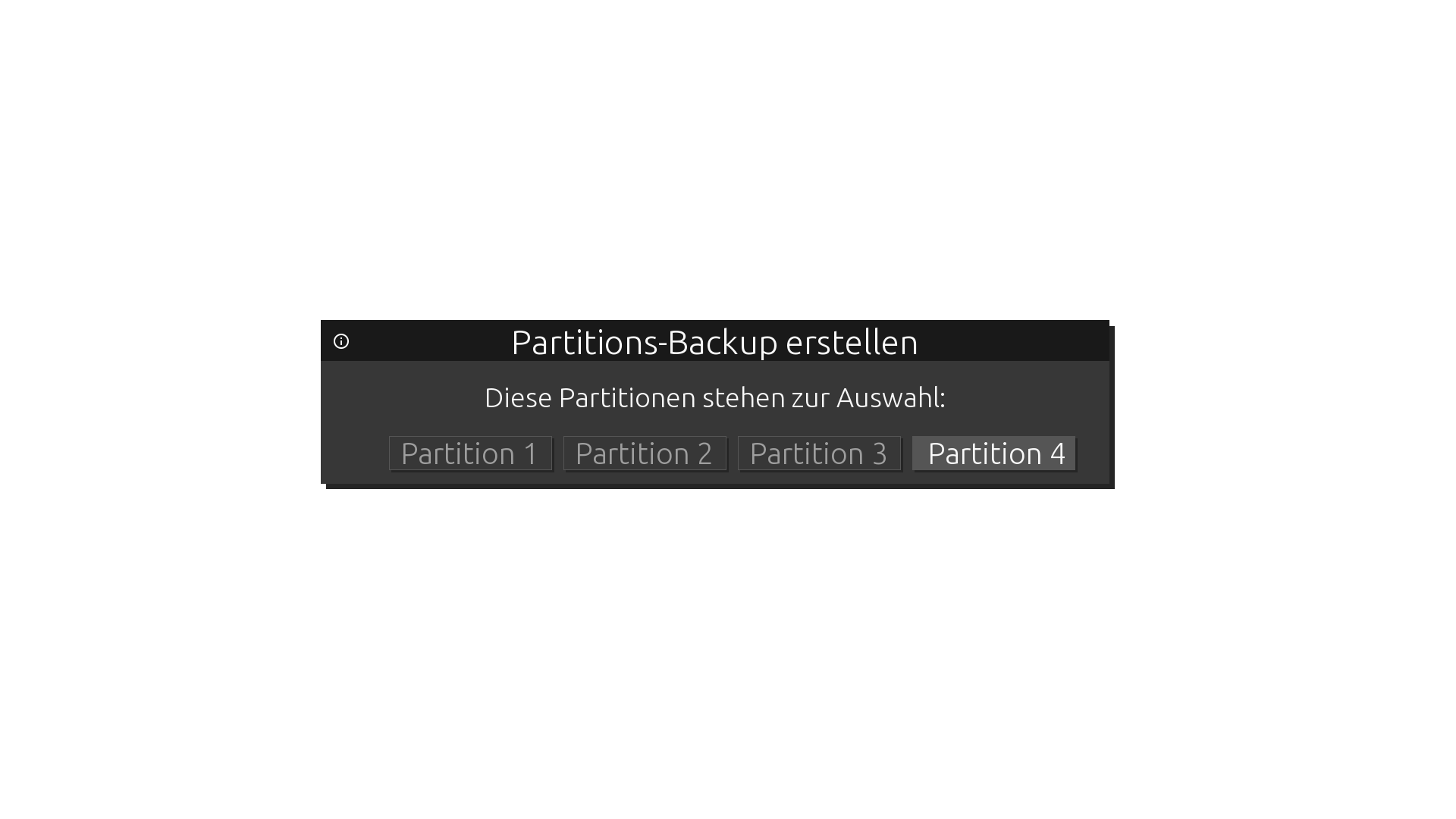

Re: AX HD51: Vollständiges Backup funktioniert nicht
Ich kann deinen Fehler nicht nachstellen.
Es scheint, als würde es bei dir ein Problem mit $part_count und $bkp_part geben.
$bkp_part hat offenbar den Wert 3, während $part_count <= 2 ist. Es werden also nur zwei select-Möglichkeiten an msgbox übergeben, aber die default-Auswahl soll auf 3 stehen. Das knallt natürlich.
Wie ist deine Box formatiert?
Beiträge: 1072
Hier funktoniert das Backup einer einzelnen Partition einwandfrei, mein Flash der HD51 ist mit Bpanther Image (4x Single) formatiert.

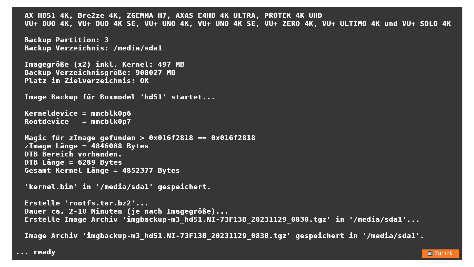

Da das gleiche Script benutzt wird, sollte es auch eigentlich keine Probleme geben. Ich mache hier öfter mal ein Backup von Partitionen (auch einzeln) bei der HD51, E4HD und Ultimo4K. In der derzeit letzten Version des Scripts (1.33 / 01.08.23) wird auch die Anzahl der Partitionen abgefragt, da man bei den VU+ auch weniger als 4 angeben kann bei der Partitionierung.
hd51:~# parted /dev/mmcblk0 print | grep -c rootfs
4
So sollte das dann aussehen wenn man das per Telnet testet.
