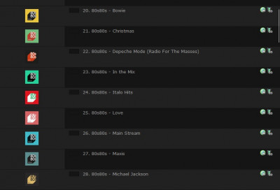

Hallo Leute!
Habe folgendes Problem seit den letzten Versionen der Nightly Builds 4.20 Apollo, Shiner funktionieren die Web Radio Kanäle nicht mehr. Der Sender läuft 2 sec dann setzt er wieder aus hab schon alles versucht, ich bin mir fast zu 90% Sicher dass sich hier etwas bei den Images geändert hat, aber das wisst ihr besser deswegen die Frage ob ihr hier mal drüber schauen könntet 1000 Dank und Frohe Weihnachten PS: wenn ich auf ver.3.60 downgrade funktioniert es einwandfrei DANKE !

Ich habe hier keine Abbrüche. Zumindest die beiden 80s80s-Kanäle, die ich eben probiert habe, laufen durch.
Menü -> TV/Radio-Umschaltung -> OK -> Gelb -> WebRadio-Kanäle wählen -> 80s80s ->80s80s - Christmas

ich hatte auf der Tank getestet, und er wohl auch auf ner CST.
Abgesehen davon hab ich dort Xmas garnicht???
