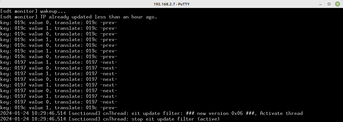

AX HD51, Image von heute (selbst gebaut) Pip geht garnicht erst an

annie hat geschrieben: ↑Mi 24. Jan 2024, 10:33 AX HD51, Image von heute (selbst gebaut) Pip geht garnicht erst an
In welchem Boxmode bist Du?
Ich gehe ungetestet davon aus, dass nach wie vor der Boxmode 12 erforderlich ist.
Beiträge: 1126
Has thanked: 36 times
Been thanked: 51 times
Re: Mutant HD51 PIP Problem
hast Recht :)
Ich hab den Fehler nicht, wenn ich next drücke
