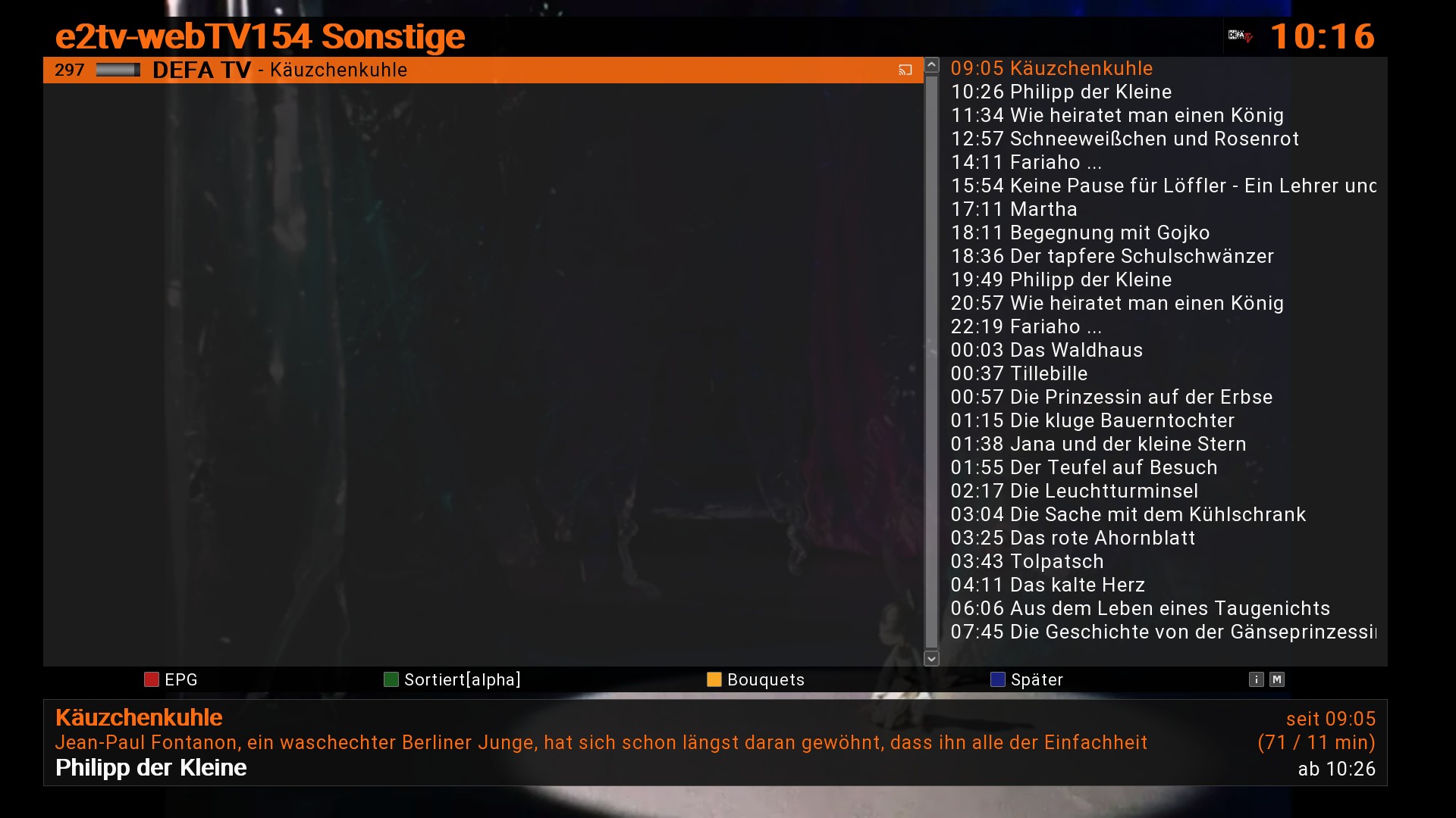

Re: EPG Quelle für...
wenn die quelle bei mir funzt .. was soll bei dir anders sein ?

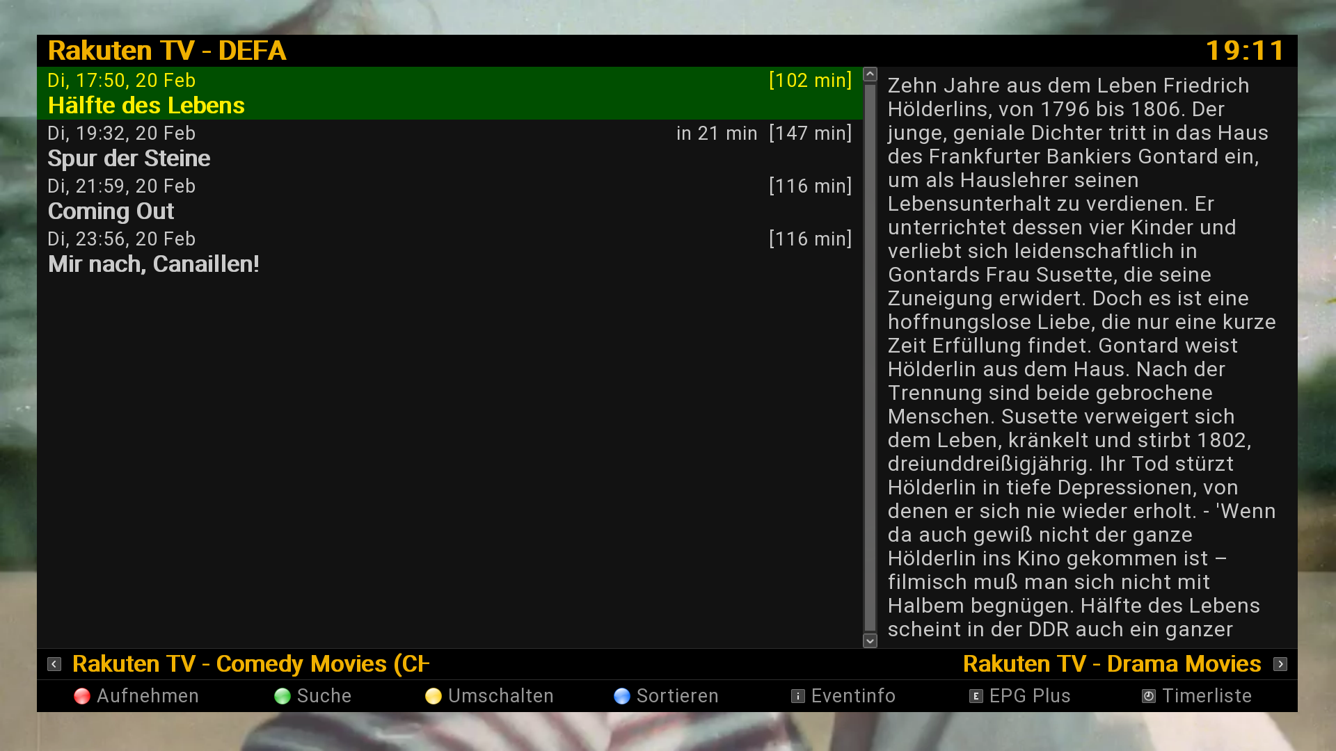

Beiträge: 1451
Has thanked: 34 times

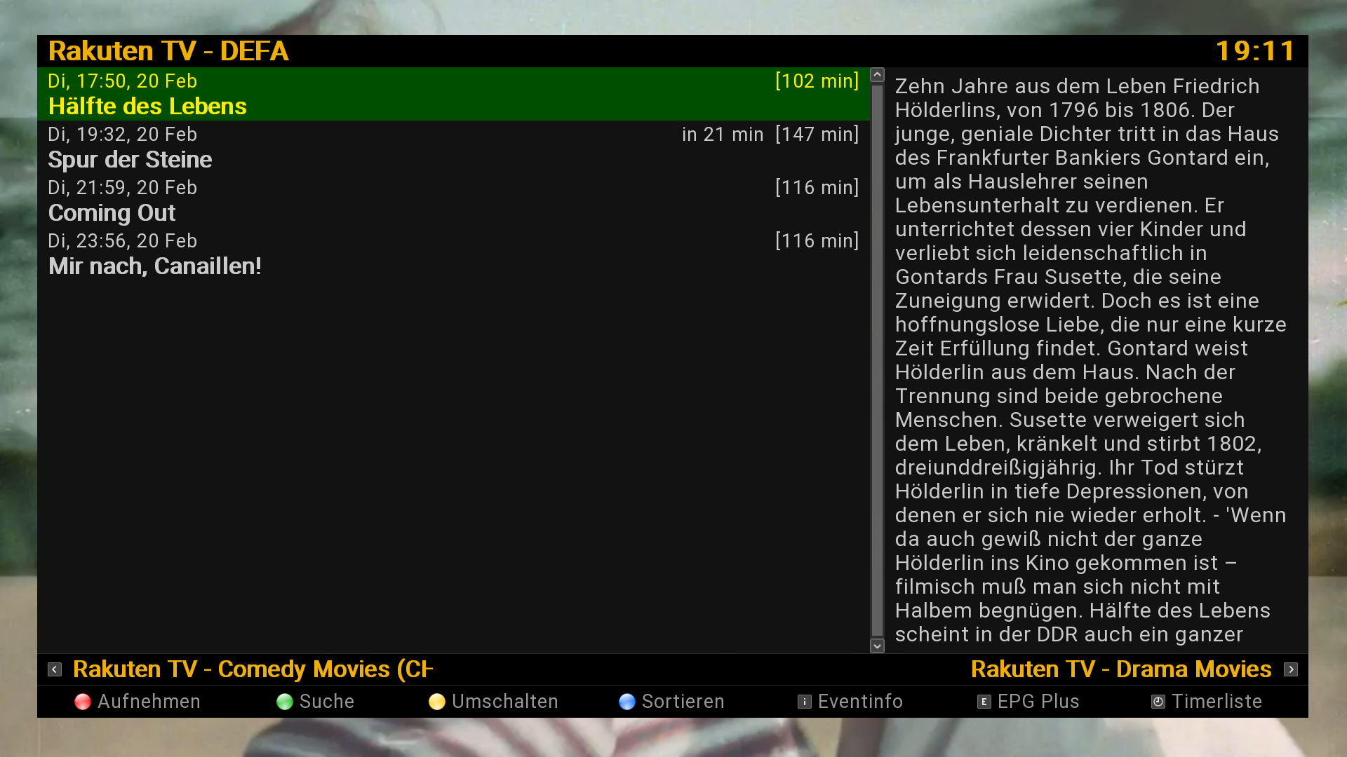

@gorcon
habe gerade mit folgendem eintrag getestet....
<webtv title="Rakuten TV - DEFA" xmltv="https://i.mjh.nz/SamsungTVPlus/de.xml" epgmap="DEBD2700001ID" url="https://i.mjh.nz/SamsungTVPlus/DEBD2700001ID.m3u8" logo="https://tvpnlogopeu.samsungcloud.tv/platform/image/sourcelogo/vc/00/02/34/DEBD2700001ID_20231115T012104SQUARE.png_20231115012104.png" script="best_bitrate_m3u8.lua" description="Rakuten TV" />
...hier funktioniert das auch!
siehe screenshot...

dryeye hat geschrieben: Mi 21. Feb 2024, 13:31 @gorcon
siehe screenshot...
Bei mir kommt auch mit Deinem Eintrag bei dem Sender kein EPG. Bei allen anderen Sendern schon.
Ist egal dann schmeis ich den Sender wieder raus. Ohne EPG nutzt er mir nichts.

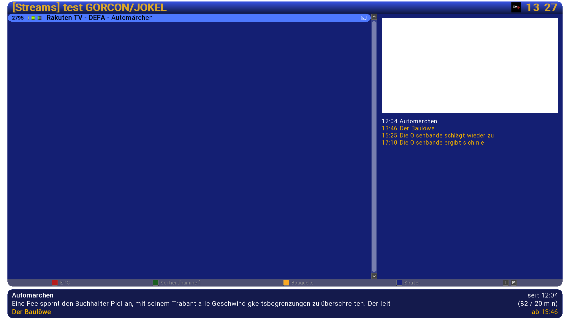

xmltv="https://epgshare01.online/epgshare01/epg_ripper_RAKUTEN_DE1.xml.gz"
probier das mal :wink:
Beiträge: 3031
Has thanked: 130 times
Been thanked: 34 times
Damit läuft es.
Beiträge: 3031
Nachtrag:
zu früh gefreut. Ich bekomme da zwar einen EPG aber der passt nicht zum Programm.

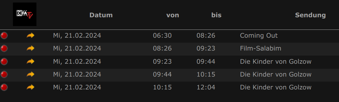

Vergleiche bitte mal:
Beiträge: 3031
Bei Netzkino stimmt der EPG auch überhaupt nicht.
