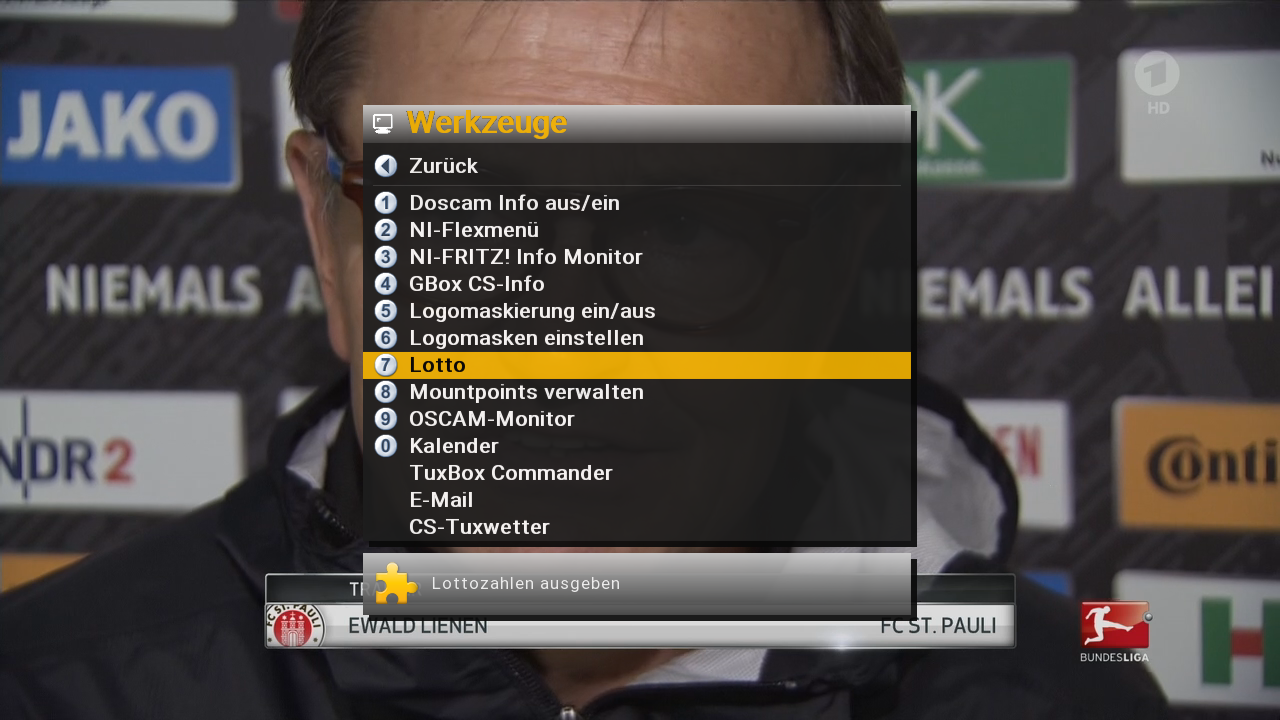

Versuche seit gestern das Lottozahlen Plugin von theobald 123 zum Laufen zu bringen...... :)
Imagestand Nevis RR 06.09.16
Habe die Dateien in alle möglichen Ordnern kopiert, sehe es dann auch:
aber wenn ich es ausführen will, passiert nichts.... :cry:
Ich kriege es einfach nicht gebacken.... :(
Könnte mir mal jemand bitte auf die Sprünge helfen.... ;)

Rechte von lotto und lotto.so auf 755 gesetzt?

Re: Lottozahlen by theobald
du sollst sie nicht in alle möglichen Ordner kopieren, sondern in die, die in deinem Archiv (s.o.) bereits so benannt sind. ;)
Und wie immer(!!!) bei sowas: per Telnet auf die Box, setconsole tippen, und dann das Plugin starten, so sieht man auch die Fehlermeldungen. Wie bei mir eben, als ich es installiert hatte, aber mich auch nicht an die vorgesehene Ornerstruktur gehalten hatte (im NI gibts den Ordner /var/plugins nicht, hatte es also in /share/... geschoben, wo es natürlich nicht gefunden wurde). Durch die Fehlermeldung im Telnet ;) , war das aber dann kein Problem, ich hab daraufhin einfach die Starterdatei in /lib/... entsprechend editiert, und jetzt läufts... :D

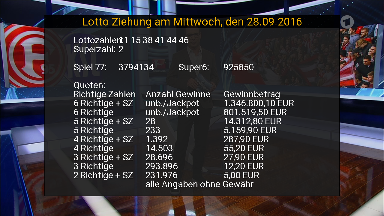

edit: beim Ausführen eben ist mir aufgefallen, dass die Anzeige der Lottozahlen sich teilweise überdeckt, wenn die niedrigste gezogene Zahl zweistellig ist wie z.Zt (die Elf). Deshalb mein Vorschlag, die Zeile 79 in lotto so abzuändern (die Tabs ein wenig nach rechts verschoben):
echo ~T0200Lottozahlen:~T0370$a1~T0410$a2~T0450$a3~T0490$a4~T0530$a5~T0570$a6 > /tmp/lottop.txt
Allerdings ist dann die Frage, wie es bei einstelliger niedrigster Lottozahl aussieht, vllt ist es dann zuweit rechts, kA. ;)
edit2: sieht, wie schon vermutet be...scheiden aus, jetzt (aktuell eine 7 als erste Zahl) gibts eine unschöne Lücke zw erster und zweiter Zahl, also vergesst es ;)
So Jungs jetzt habe auch ich :twisted: es gerafft und es funzt bei mir..... :)
@theo und Don: Thanks für die Hinweise waren alle nützlich und hilfreich.... ;)

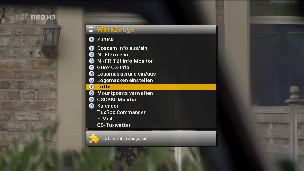

Da ja wie schon Don anmerkte es im :NI: kein var/plugins gibt habe ich die Starterdatei in /lib/tuxbox/plugins
abgeändert und alles aus dem Plugin dahin per ftp kopiert, Rechte auf 755 und es funzt.... :)
Wenn theo nichts dagegen hat, lade ich das abgeänderte plugin zur weiteren Verwendung für :NI: gerne hoch..... :D
