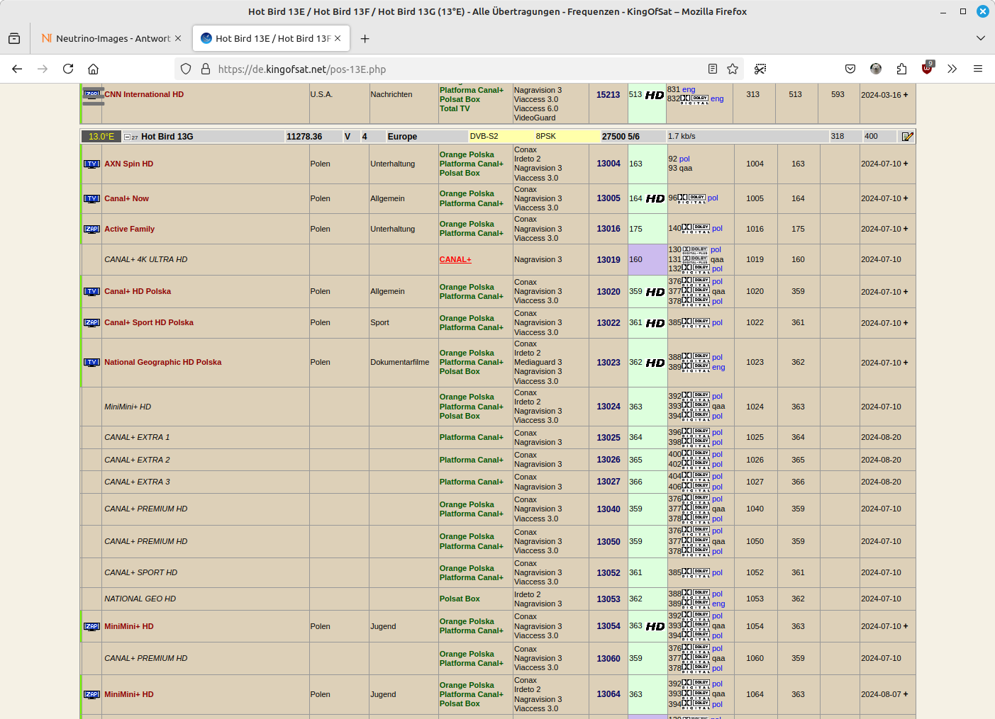

Beiträge: 1066
Been thanked: 21 times
Re: NEO2 - Kanal nicht gefunden nach FEC Umstellung (NC+ National Geographic)
Die Service sieht bei mir ähnlich aus...
Laut King of Sat sehe ich da keine Transponderänderung in letzter Zeit....

Hi annie,
danke, dann kann ich wenigstens ein Fehler in den Kanallisten ausschliessen.
Die FEC Änderung wird auch hier beschrieben:
https://satkurier.pl/news/237847/ponad- ... m-fec.html
Und vielleicht ist dies ja eine Erklärung:
Przypomnijmy, że zmiana korekcji błędów FEC z 3/4 na 5/6 skutkuje mniejszą odpornością sygnału na niekorzystne warunki atmosferyczne, ale jednocześnie generuje dodatkową pojemność dla operatora
Czytaj więcej na: https://satkurier.pl/news/237847/ponad- ... m-fec.html
Zur Erinnerung: Die Änderung der FEC-Fehlerkorrektur von 3/4 auf 5/6 führt zu einem weniger robusten Signal bei ungünstigen Wetterbedingungen, schafft aber gleichzeitig zusätzliche Kapazität für den Betreiber
Lesen Sie mehr unter: https://satkurier.pl/news/237847/ponad- ... m-fec.html
Und an anderer Stelle:
For FEC-3/4, a level of at least 7.9 dB was sufficient for LOCK, for FEC-5/6 you need a level of at least 9.4 dB. It may be necessary to adjust the LNB in ​​the dish to a better level.
Ob ich da die Schüssel nachjustieren muss?
