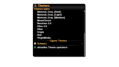

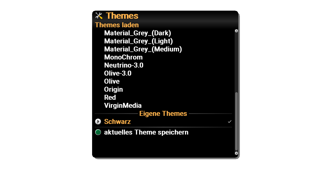

wenn es um das lesen geht ist ein Dunkles Design immer Empfehlenswert ob EierPhone Androide ob Mac ob Windof oder Linux überall wird Dunkles Design angeboten ich nutze es auch mit Neutrino im NI und hänge es mal mit an ob es etwas bringt kannst du selbst entscheiden.
.txt entfernen Schwarz.theme kommt nach /var/tuxbox/themes und kann im Menü Themes gewählt werden

Danke, da gebe ich Dir zu 100% Recht, das sehe ich genauso aber leider tst bei Deinem Thema der aktive Eintrag, wenn es von einer Remote-Box ist, nicht mehr als selektiert zu erkennen.
