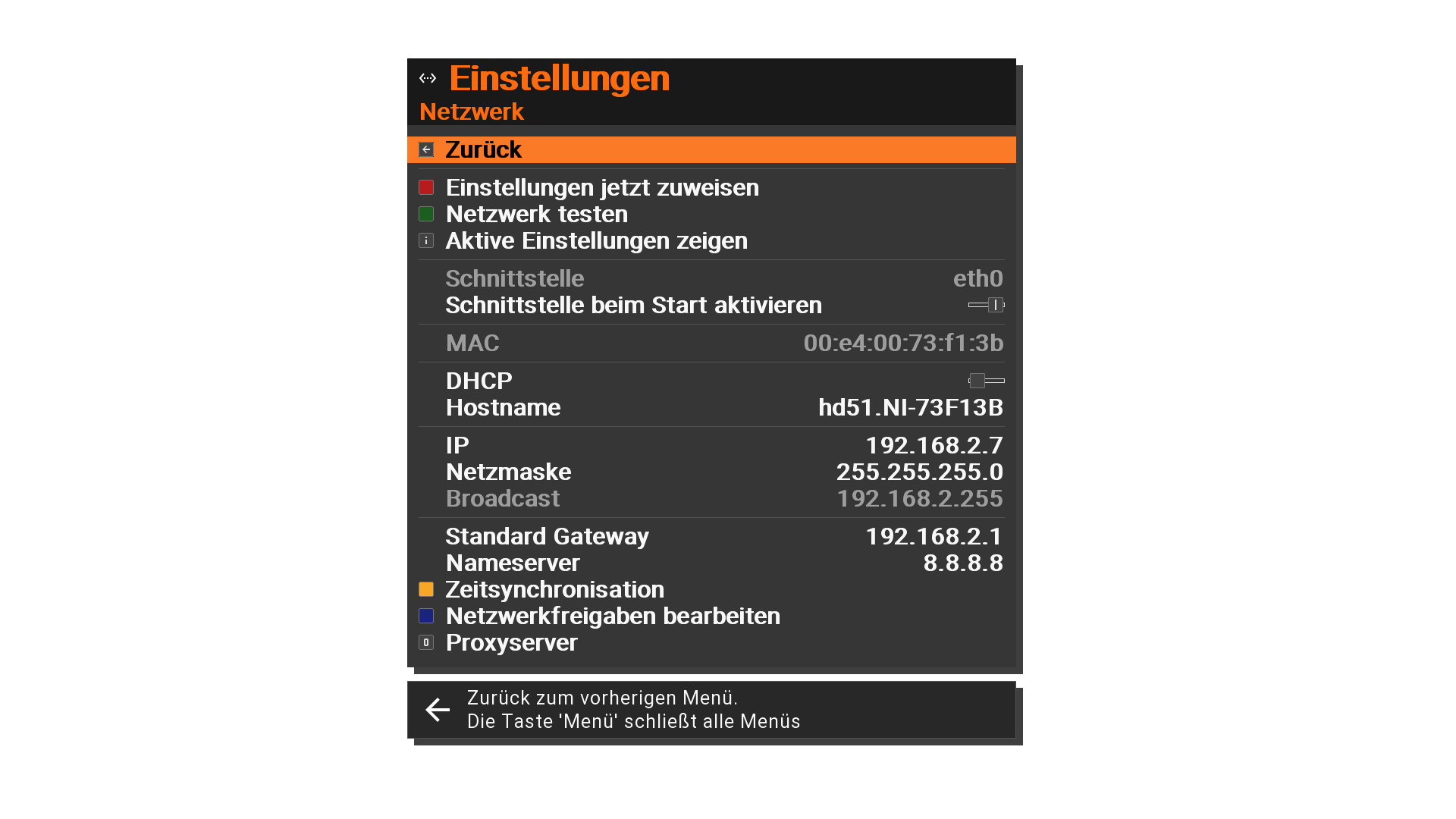

Hallo, ich betreibe die Hd51 am LAN mit fester IP. Nach jedem Neustart muss ich den Getaway trotz Einstellungen abspeichern neu eintragen. Was ist zu beachten? Image ist das aktuelle von NI. Danke!

wenn du die dhcp funkion eingeschaltest hast .. in den netzwerk-einstellungen ..
dann wird versucht alles automatisch einzutragen .. mit den daten die vom router kommen ..
wenn du die dhcp funktion ausschaltest .. trägst du die werte selber ein .. speicherst es ab mit
jetzt zuweisen .. und normalerweise sollte nach einem reboot alles schick sein ..
mach mal einen screenshot von der netzwerk-einstellung .. wenn du magst und poste das hier

Das tritt sowohl bei fester IP als auch mit Dhcp auf. Ich weise zu, speichere ab und es geht alles, nach dem Neustart ist in beiden Fällen das Feld mit Gateaway dann leer, und ich muss es bei jedem Neustart von Hand wieder eintragen in den Netzwerkeinstellungen, damit eine Internetverbindung hergestellt werden kann.
