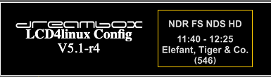

hat zufällig jemand ein Samsung SPF 800P am laufen mit dem NI? bei mir läuft es nicht obwohl Einstellungen auf 800 x 480 SPF stehen
unter Enigma2 im VTI 15 mit der VU+Duo 4K läuft das SPF 800P mit der lcd4linux V. 5.1-r4
Screenshot 2025-08-01 at 11-50-05 LCD4linux.png (13.11 KiB) 79661 mal betrachtet
