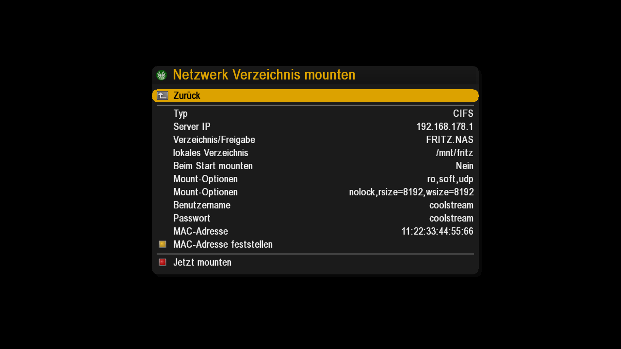

Beitrag von habanatz »
@ mirz
Bei mir passiert nuchts.
Was hast Du denn bei den Mount Optionen drin stehen?

von der Sache her sieht das so (bei 7390).
Ich hab's auch nur getestet, weil neulich eine Anfrage dazu kam.
Bei rsize und wsize muss man mal schauen, ob das so geht.
Für Aufnahme muss dann noch rw satt ro gesetzt werden.
Vorher musst du aber in der Fritz Fritz.Nas anschalten, die Freigaben einrichten und einen user anlegen.
Dann sollte es auch gehen.
