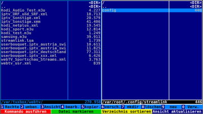

vanhofen hat geschrieben: ↑Sa 13. Dez 2025, 13:11 Stellst du dein Streamlink-Zeug mal rein?
1. die config muss dahin .. unter ..
 /var/root/.config/streamlink
config.zip
(380 Bytes) 343-mal heruntergeladen
2. die samsung.m3u muss dahin .. unter ..
/var/tuxbox/webtv
samsung.m3u.zip
(7.91 KiB) 353-mal heruntergeladen
3. die streamlink.lua muss dahin .. unter ..
/var/tuxbox/webtv
streamlink.lua.zip
(853 Bytes) 339-mal heruntergeladen
Edit[vanhofen]: Pfad für streamlink.lua korrigiert
dann .. webtv neu einlesen lassen ..
im webtv erscheinen dann die samsung sender .. epg sollte mit dabei sein :wink:
dies ist nur ein beispiel was man mit streamlink machen kann.

Re: Streamlink
Verfasst: So 14. Dez 2025, 11:15
von jokel
gestern und 15gb weiter .. habe ich noch getüftelt :wink:
anbei ist die version streamlink + ffmpeg .. da dafür streamlink augelegt ist ..
diese kombination scheint mir die beste lösung zu sein .. grade weil samsungplus auf verschiedene
streamanbieter zurückgreift.
installation wie oben beschrieben ..
1. die config
config.zip
(421 Bytes) 333-mal heruntergeladen
2. die samsung.m3u .. sony .. und logo's entfernt
samsung.m3u.zip
(5.91 KiB) 330-mal heruntergeladen
3. die streamlink.lua .. mit der ffmpeg lösung
streamlink.lua.zip
(975 Bytes) 352-mal heruntergeladen
4. die get_samsungplus_epg.sh .. holt den epg .. denn ich hatte heute morgen
keinen bei den samsung sendern .. irgendwie muss ich mir das mal ..
#define M3U_START_EPG_MARKER    "tvg-url="
genauer ansehen.
wenn bei euch der epg fehlt .. einfache das script ausführen in der console.
ihr könnte das speichern z.b. unter ..
/var/bin
get_samsungplus_epg.sh.zip
(455 Bytes) 337-mal heruntergeladen
@vanhofen .. diese version sollte stabiler sein .. teste diese und wenn alles schick ist ..
kannst du das übernehmen :wink:

Re: Streamlink
Verfasst: So 14. Dez 2025, 12:58
von jokel
@Knicko .. wenn du es mit logo magst nimm die erste .m3u oben
ich hatte den eindruck das in der kanal / programmliste es zu verzögerungen kommt
weil ich das gefühl habe das beim scrollen in diesen immer die bildchen runtergeladen werden.
ohne bildchen finde ich es besser.
auf alle fälle solltest du die neue version nutzen weil ..
a) der stream stabiler .. und ..
b) die übergänge .. stream / werbung weicher sind bzw. diese ausbleiben.
zu den epg .. das kann auch eine einstellungssache sein .. sicherheitshalber habe ich erstmal
als corntab -e .. das laufen .. bzw. eingetragen :wink:
0 */2 * * * /var/bin/get_samsungplus_epg.sh
ps .. habe streamlink so eingestellt das es jetzt hauptsächlich die 720p streams nutzt ..
macht weniger probleme .. also auch die config tauschen.
ich finde die kombi .. streamlink + ffmpeg, da beides im image ist .. schon gelungen :wink:

dieses werde ich in einer lua version anpassen.
hier die neue config ..
Re: Streamlink

@Knicko ..
ich habe die .m3u mal konvertiert .. den trotz änderung der url wird die .m3u irgendwie ..
ignoriert beim einlesen des epg's :nerd:
die datei ist eine .xml .. jetzt funkioniert das mit dem epg ..
zusätzlich habe ich 10 problemsender entfernt .. hauptsächlich pluto sender und verschlüsselte.
webtv_samsung_de.xml.zip
