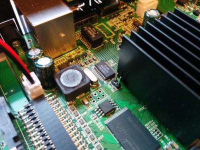

Erste Schritte
Wenn kein Log, dann zuerst mal die Spannung messen.
Hat das ext. Netzteil 12 Volt, ggf. mal eine anderes Netzteil probieren ?
Danach ZEE² aufschraueben und Deckel entfernen, da du sowieso versuchen mußt, zu revovern.
Elko´s auf der Platine, haben die oben ggf. eine Wölbung, wenn ja ersetzen.
Wenn soweit alles ok, dann nach Anleitung Recovern, dazu muß ein Jumper (JP5 siehe Bild) gesetzt werden !
Viel Glück
http://www.neutrino-images.de/board/vie ... ?f=48&t=32

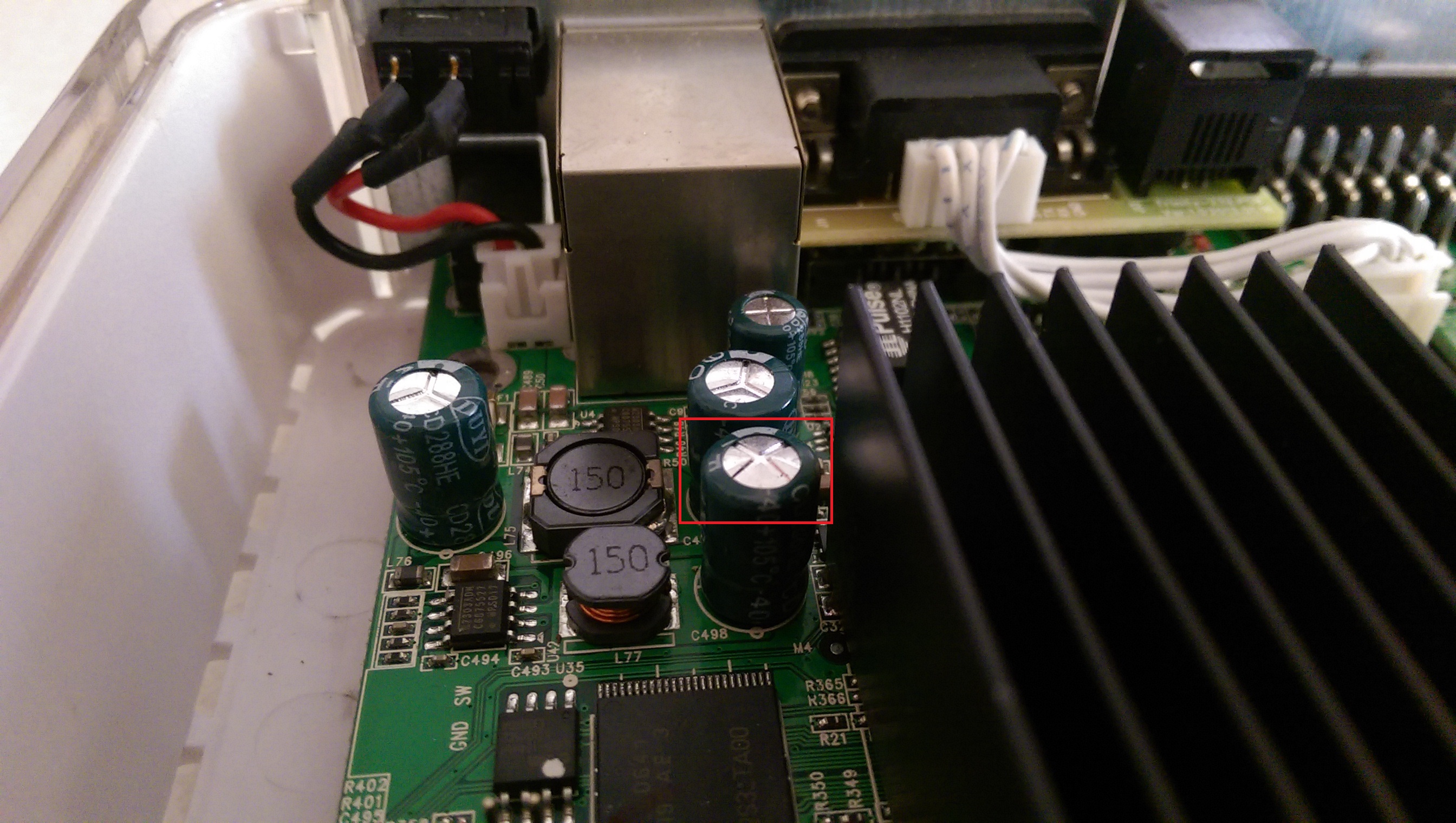

Das könnte auch ein Elkoproblem auf dem Motherboard sein, wie vieles Andere auch.
Als Beispiel mal ein dicker Elko von einem Trinityboard, ist ja ähnlich bzw. fast gleich aufgebaut wie eine ZEE².

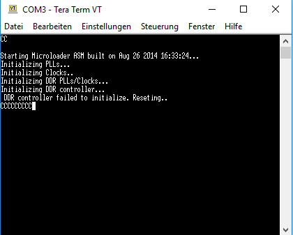

habe auch das Problem mit der Zee² "CST im Display und kein Bootvorgang"
Verbindung bekomme ich mit dem Nullmodemkabel und Tera Term nach der Recovery Anleitung hin, aber leider kann ich die zweite Datei nicht kopieren.
Bekomme folgende Meldung
nach Übertragung von "uldr.bin.uartboot_img"

Hardwaredefekt! War bei meiner damals auch, die musste getauscht werden.

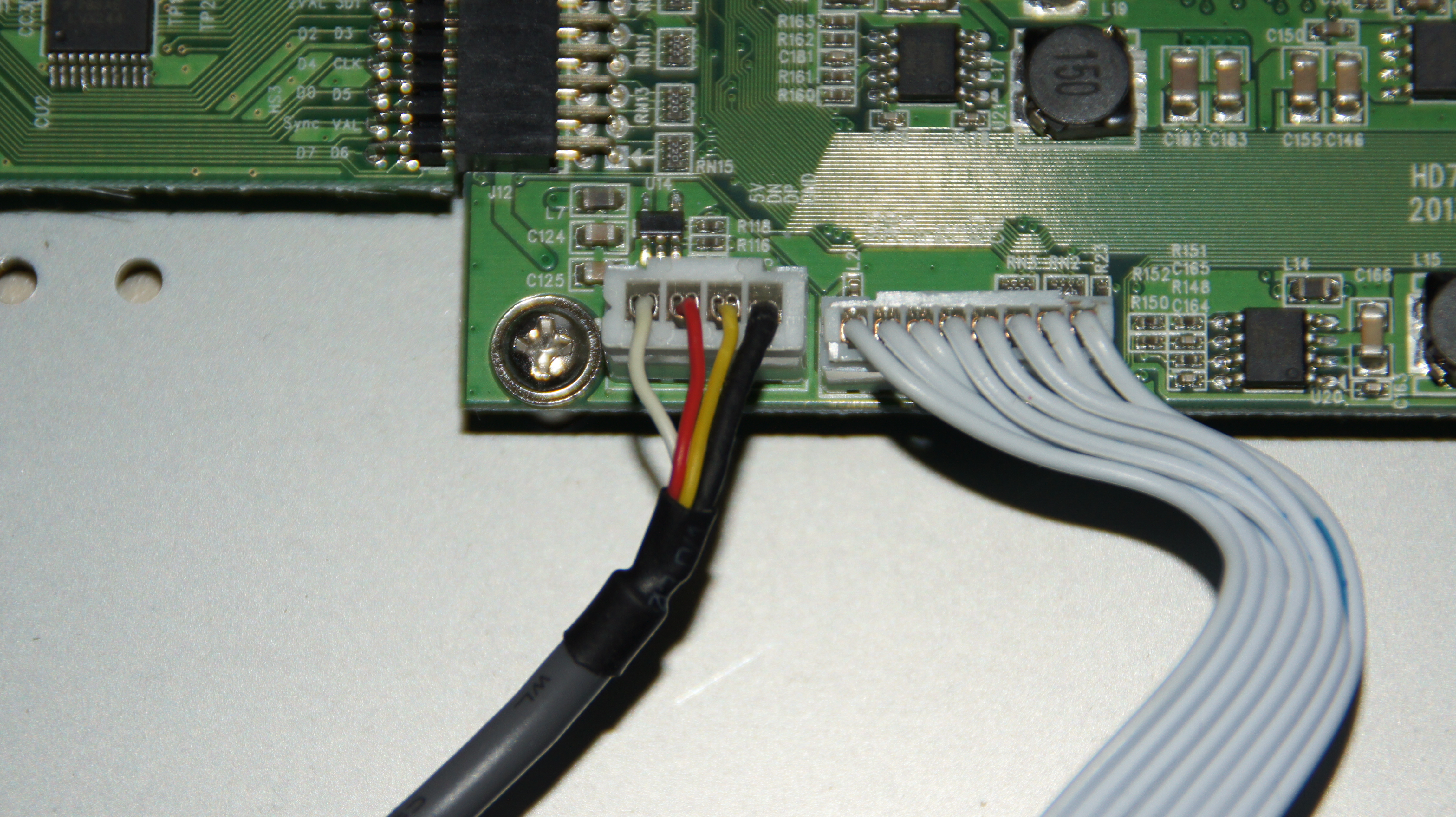

.. und der USB-Stick(FAT32!) wird erkannt?
Wenn nicht, dann den USB-Front Anschluss prüfen, bei mir waren da die Pins vertauscht.
Siehe Bild
