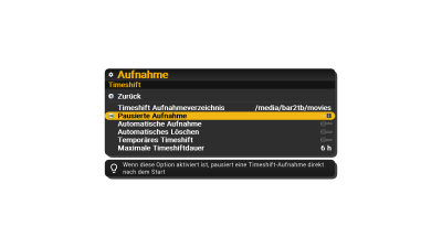

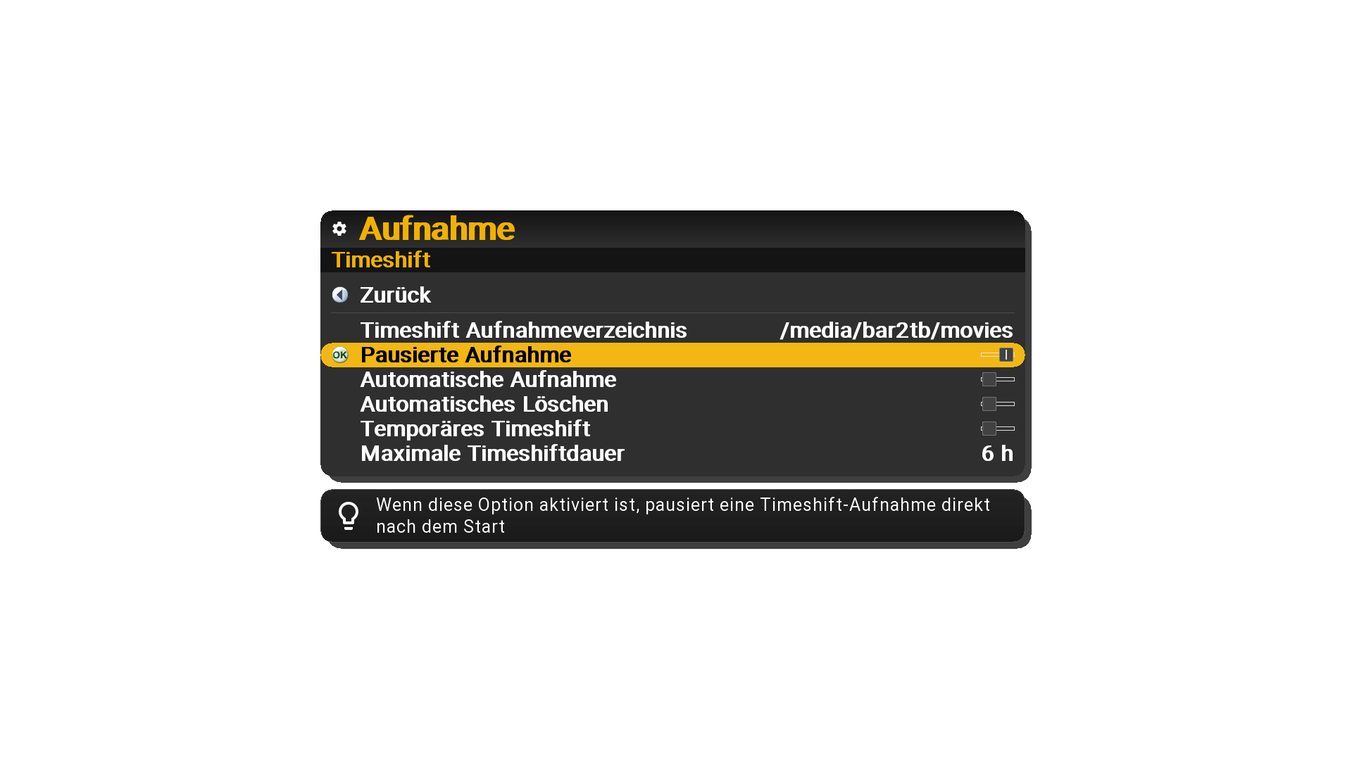

Und noch was. Welche Optionen sind bei Dir unter
Einstellungen --> Aufnahme --> Timeshift
angehakt?
Speziell meine ich die Option "pausierte Aufnahme":
Dass das Aufnahmeverzeichnis korrekt eingestellt ist, setze ich mal voraus.
angehakt?

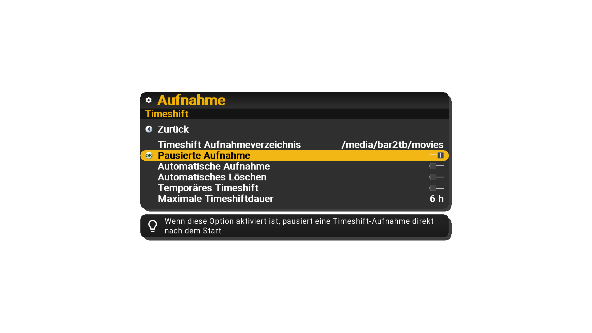

Hast Du es mal versucht und eine kleine Pause zwischen dem Start von Timeshift und der Wiedergabe gelassen,Guitarrero hat geschrieben: ↑So 7. Jun 2026, 10:29 Versuche es mal länger aber wie gesagt, beim Image vom 14.04.26 funktioniert es so ja auch.
Weil ich in den Optionen "temporäre speichern" angehakt habe, kann ich nicht manuell starten. Das ist ja bei Timeshift auch völlig okay wenn alles korrekt funktioniert.
Jetzt habe ich mal temporäres Timeshift deaktiviert. Damit bleibt die Aufnahme auf der SSD und ich kann über Moviebrowser schauen. Das ist aber nicht die Idee von Timeshift.
auch wenn es bis zum 14.04. nicht notwendig war?

Ja, hatte ich versucht. Einfach mal 2 Minuten laufen lassen. Sobald ich dann Play drückte spielte der normale Sender wieder aber die Timeshiftaufnahme lief weiter. Musste ich dann mit Stopp abbrechen.

Nein, kein Logfile. Du siehst welche Einstellung das Problem lösen kann. Kannst du sagen warum es damals geändert wurde oder ist das ein Geheimnis?
