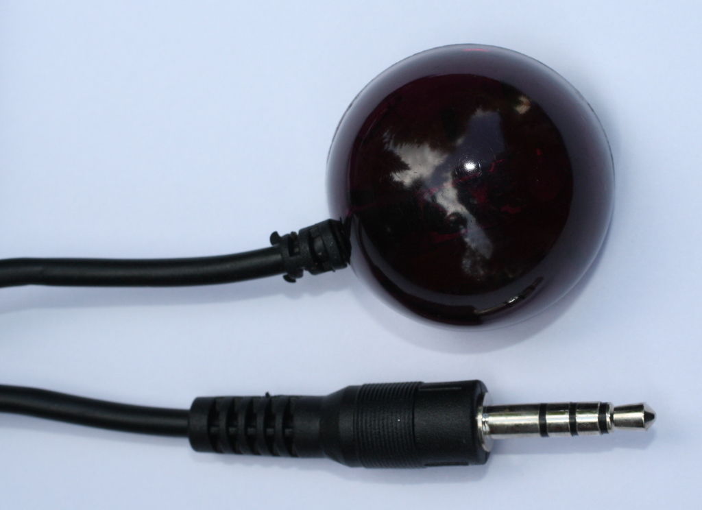

Re: Infrarot Auge

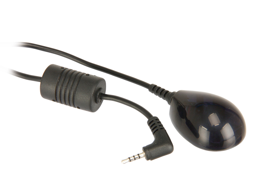

billig gibt es nix direkt passendes, wegen dem 4 poligen Stecker mit Überlänge.
Ich hab mir welche gekauft mit kurzem Stecker für 95 Cent und an der Buchse (ZEE²), das was übersteht, abgeschnitten.
http://www.pollin.de/shop/dt/NzcxOTc4OT ... product_id}
Einen passenden Stecker hab ich nirgends gefunden, auch nicht bei Aliexpress.
Bei einer Neo hab ich es direkt angelötet.

Nönö, der CST-IR ist auch 4 polig, wo der untere Ring breiter ist, das ist die KruxGorcon hat geschrieben:Verstehe ich jetzt nicht, der von Polin hat doch einen vier poligen Stecker der Originale hat einen dreipoligen. sind das keine Standard Stecker die es überall zu kaufen gibt?
Siehe Bild

Den Stecker vom Pollin IR Auge kann man nicht ändern, da am Ende direkt Metall kommt.
An der Buchse der Coolstream (ZEE²) hab ich die überstände (2-3 mm) weggefräst, dann passt der kürzere Stecker.
Man muß aber am Pollin IR Auge die Anschlüsse umlöten, irgendwo (im alten NG Forum) hatte ich das gezeigt...
Auswendig weiß ich es nicht mehr

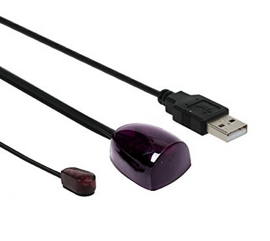

Ich benutze nun auch einen Standard IR-Extender. Hat etwa 7€ gekostet. Mit nur einem Auge werden Cooli, Pioneer Receiver und BD-Player bedient. Habe das Auge einfach mittig auf die Schrank Innentür geklebt. Versorgt wird es über USB.

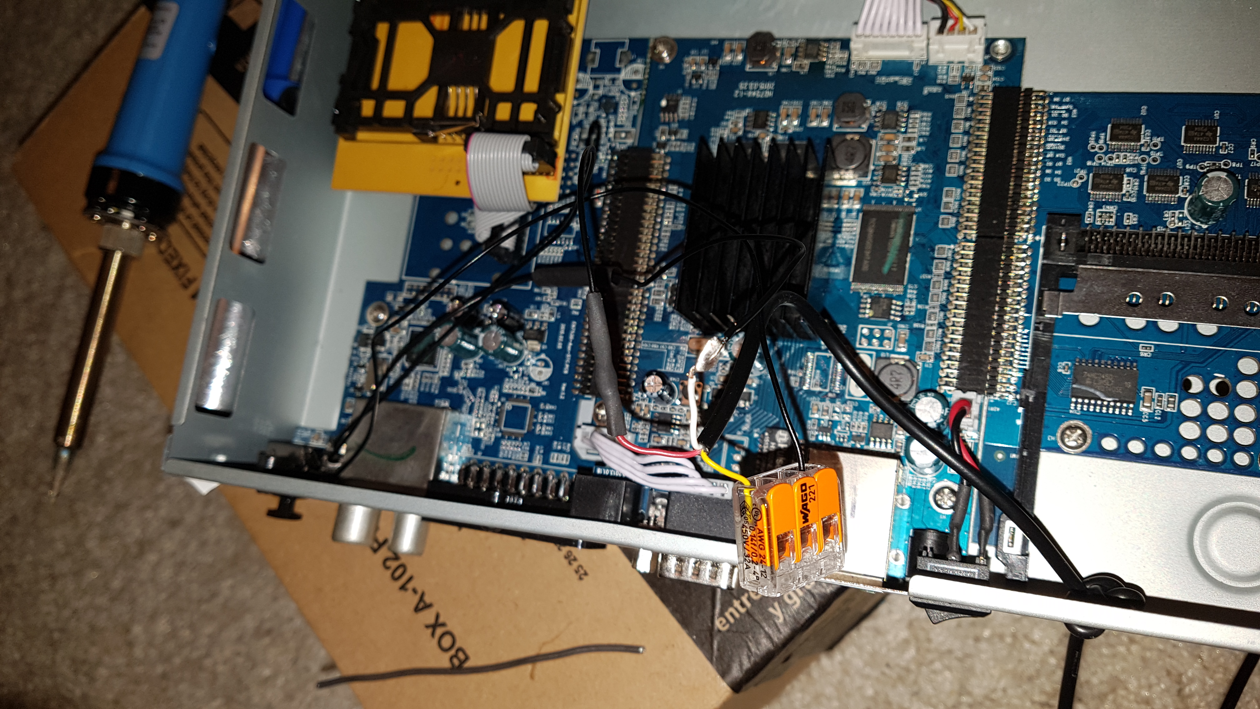

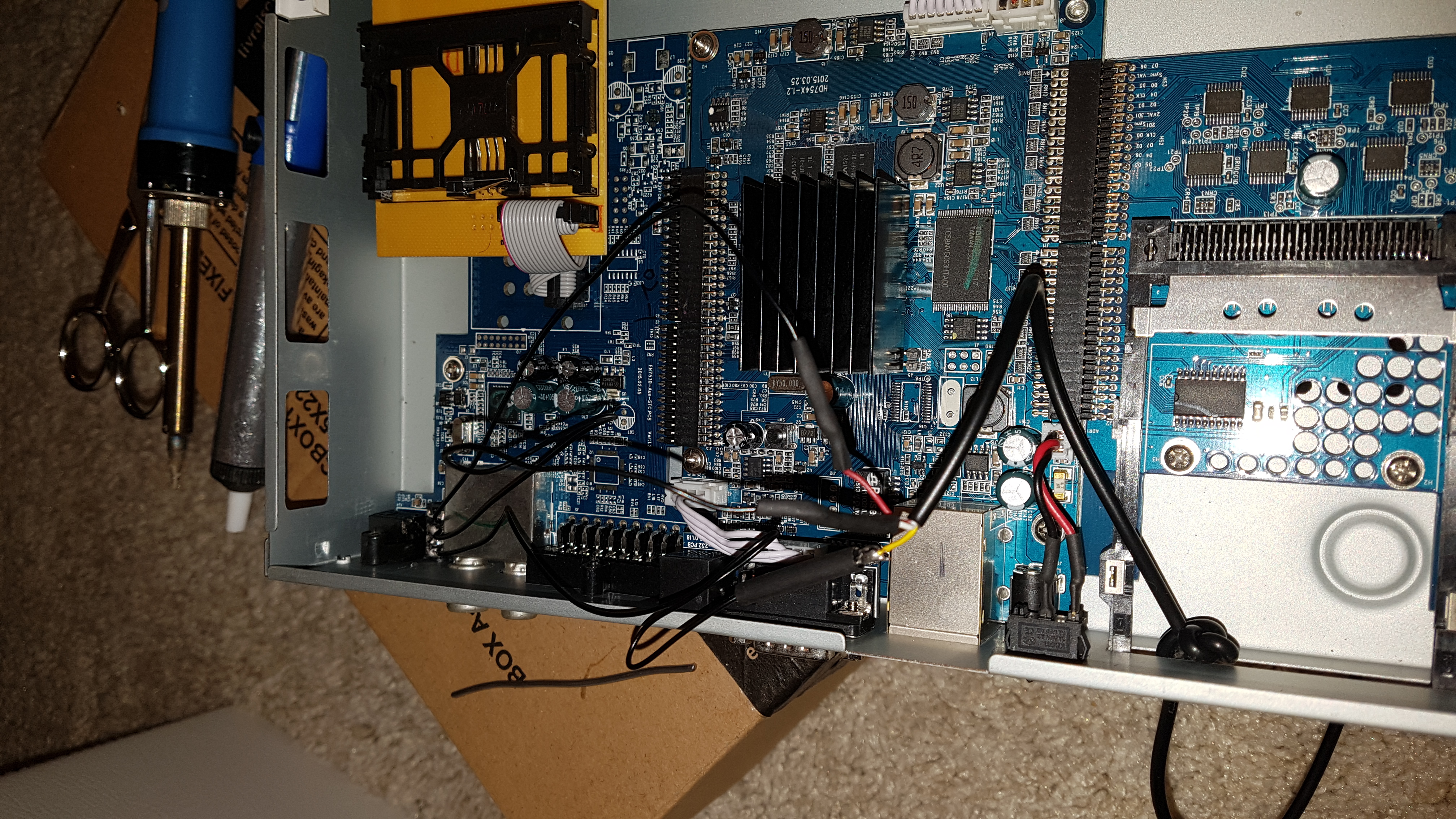

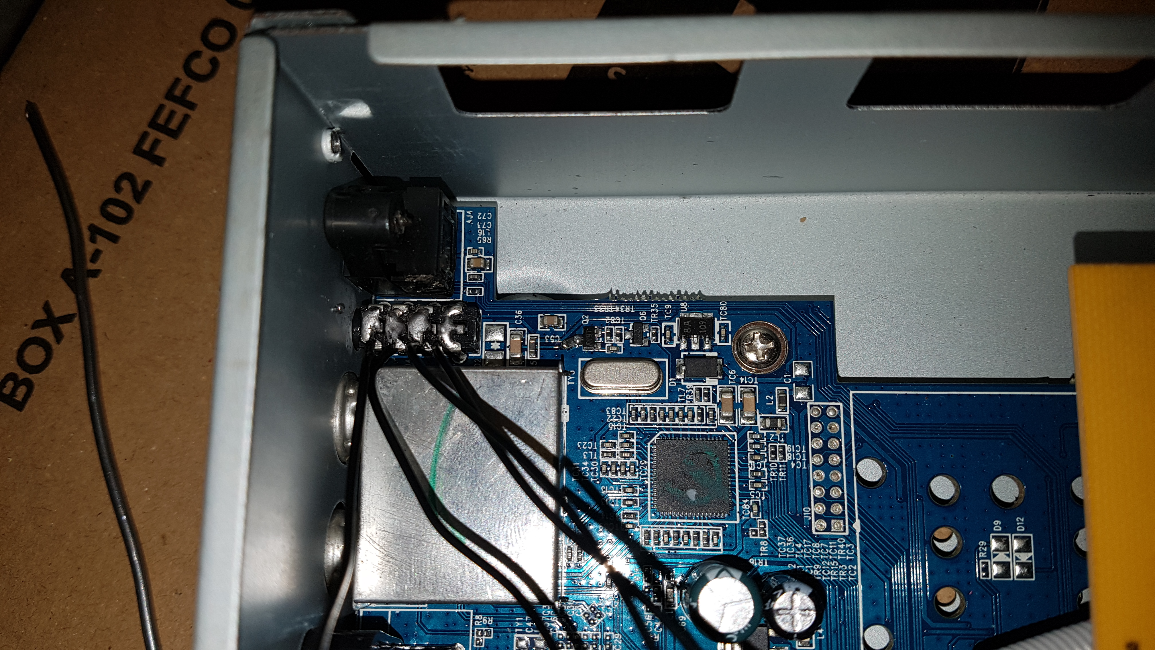

Re: Infrarot Auge

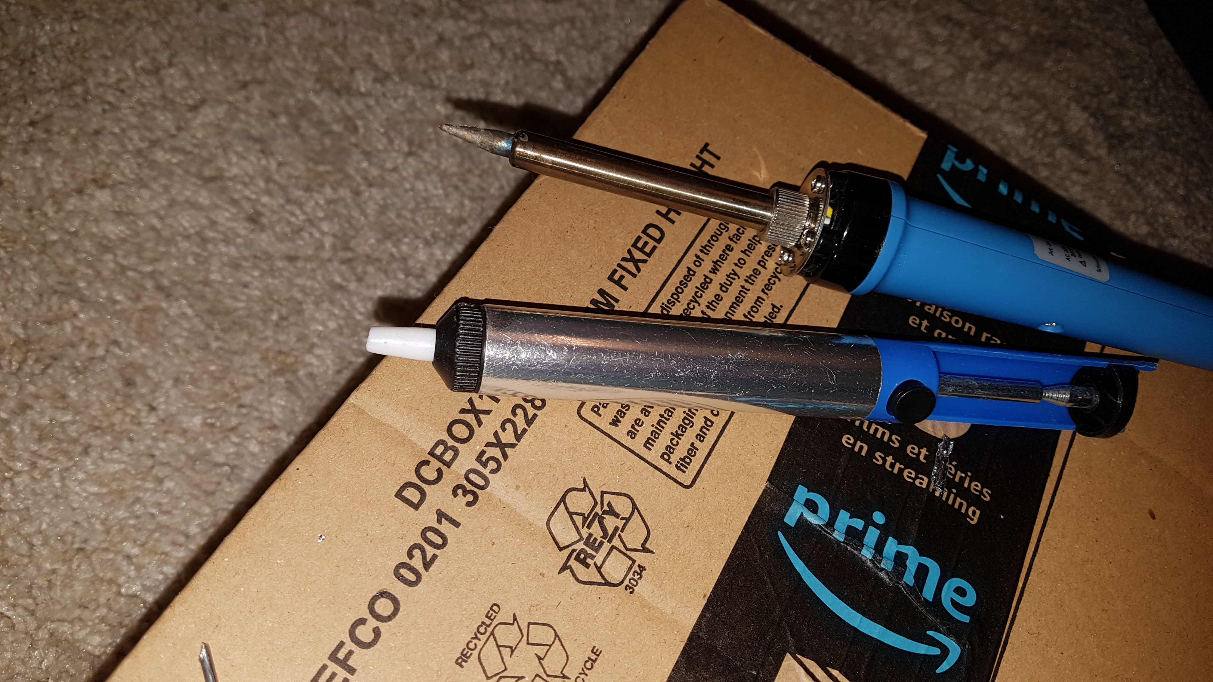

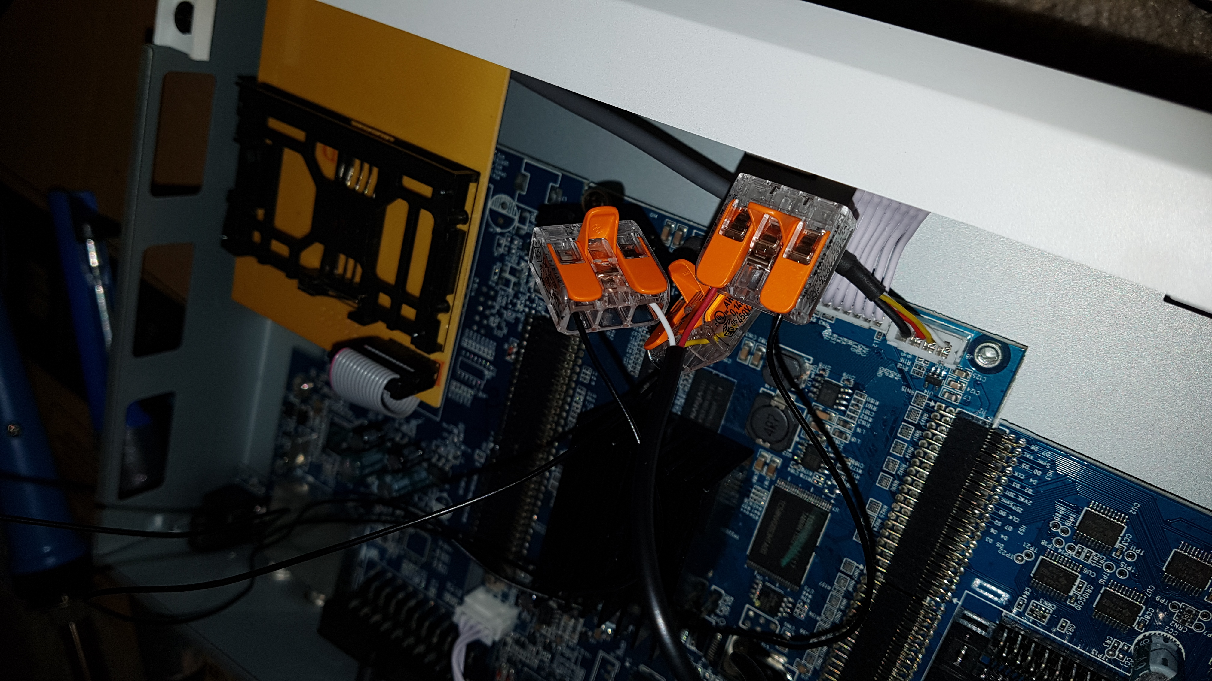

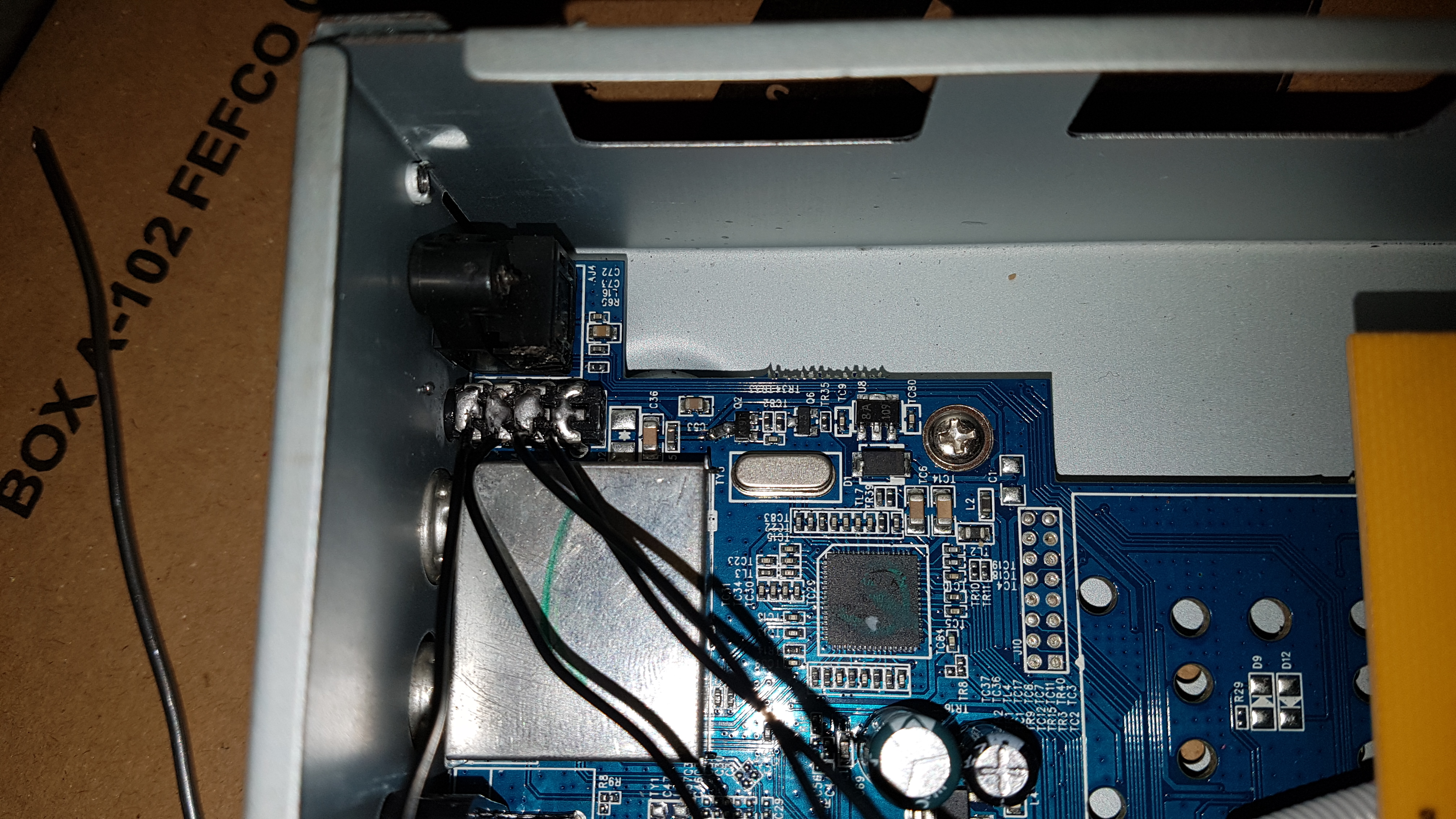

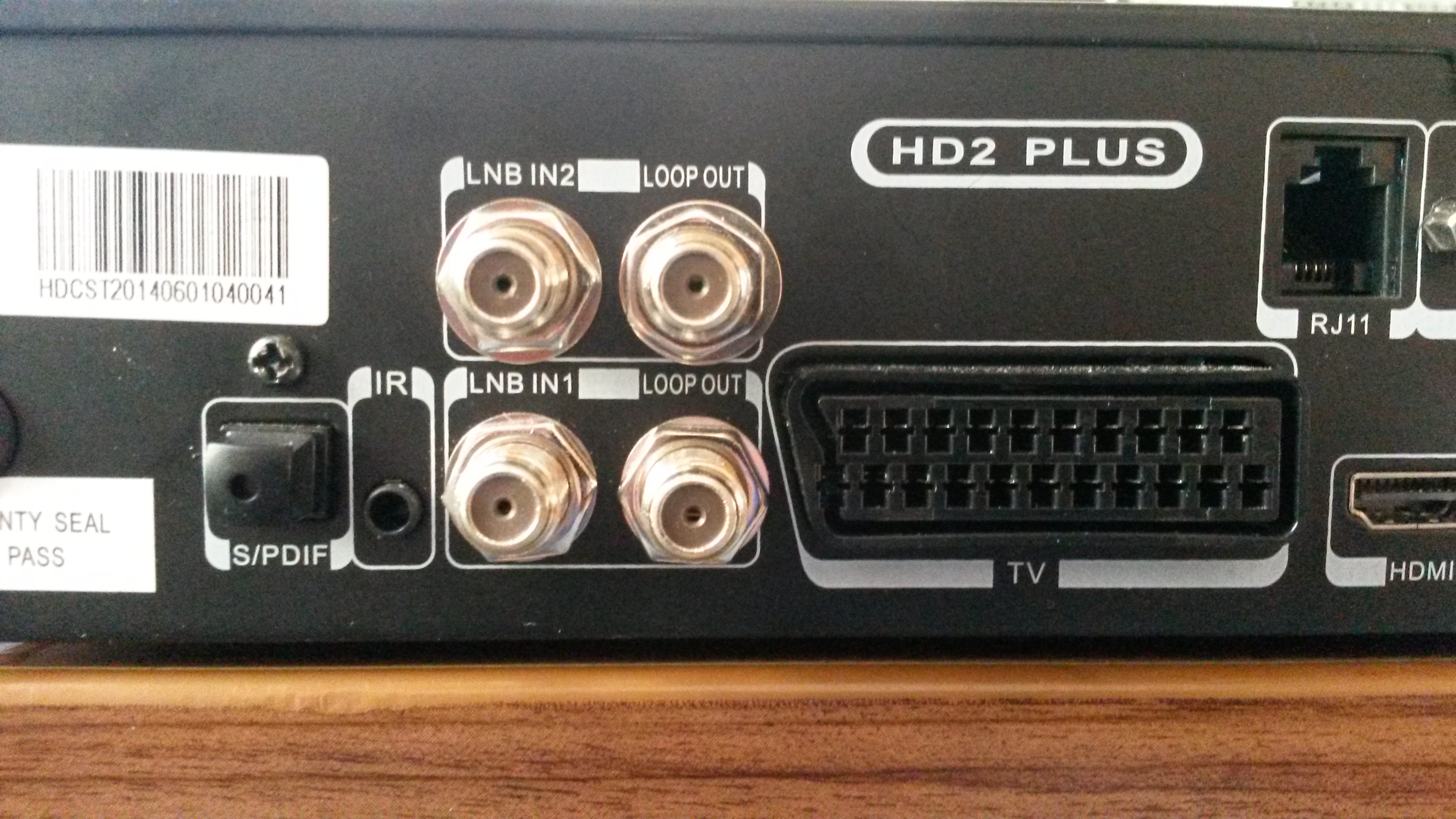

Ich habe auch mal an meiner Link ein Infarotauge angelötet. Ich hab dazu mal einpaar Bilder erstellt. Ich bin eher Laie und besitze auch nur ein 7euro Lötkolben von der Bucht. Funktioniert übrigens sehr gut, hat nur etwas gedauert bis ich die Kabelkombination rausgefunden habe. Die obige Anleitung hat bei mir farblich nicht mit dem Kabel des Auges übereingestimmt.
