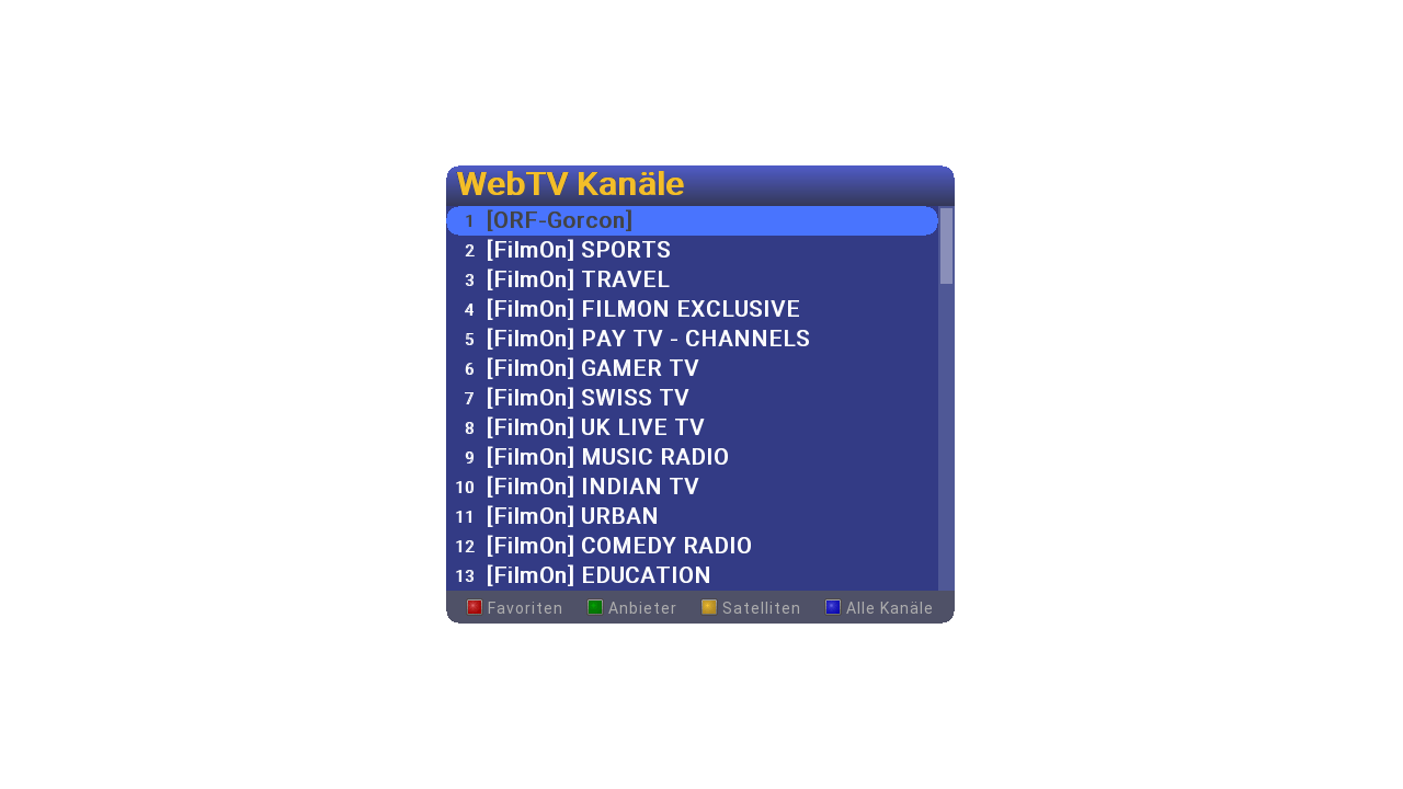

- Beiträge: 1419
- Has thanked: 13 times
- Been thanked: 7 times
Re: WebTV/FilmON-Genres
hallo ncsf
erster eintrag in der xml-datei z.b.
oder
ergibt halt den namen wie im screenshot
über den eintrag "genre" in der webtvadresse kann man sich dann unterkategorien basteln!
z.B
<webtvs name="[FilmOn]">
<webtvs name="[ORF - Gorcon]">
z.B
genre="FILMON EXCLUSIVE"
- ncsf
- Beiträge: 718
- Box: Link Kabel mit V 23
@dreye
DANKE!!!!!
DANKE!!!!!

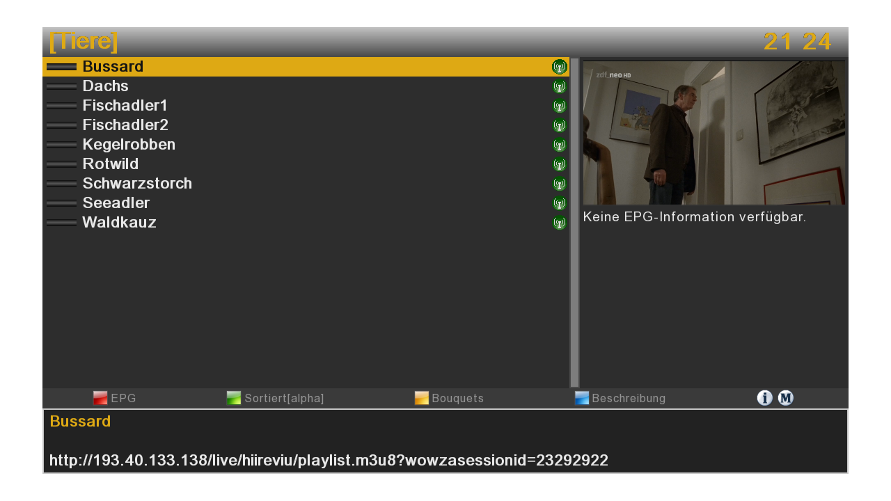

- Beiträge: 1419
hallo ncsf
im anhang noch eine weitere beispieldatei angepasst auf dein tierthema..
kannst, wie oben beschrieben, die tiere auch in einer datei in verschiedene genres einteilen (siehe screenshot).
