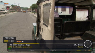

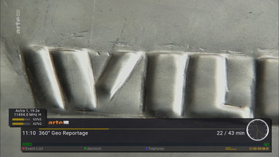

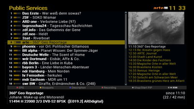

Bei der Infobar fällt mir nicht erst seit diesem Image ab und an ein kleines Problem auf. Zumindest heute sehe ich es bei Arte-HD und auf die schnelle nicht bei den anderen Sendern, aber ich meine es tritt ab und an bei unterschiedlichen Kanälen auf, würde sagen nur sporadisch. Installiert ist natürlich das aktuelle Image vom 30. September.
screenshot.jpg: Kanalliste OK in der Anzeige, EPG vorhanden :
screenshot-ok.jpg: Infobar ebenfalls OK in der Anzeige. So sieht die Infobar aus, wenn ich von einem anderen Sender auf Arte-HD umschalte. Egal ob über die Kanalliste, oder über die Recall-Taste - Infobar OK. :
screenshot-error.jpg: so sieht die Infobar aus, wenn Arte-HD schon läuft und ich über OK (Kanalliste aufrufen) und nochmals OK (Kanalliste schliessen = Infobar anzeige), oder einfach nur über die INFO-Taste (= Infobar wird direkt angezeigt) die Infobar beim laufenden Programm erneut anzeigen lasse. Ich kann nicht nachvollziehen, warum hier die EPG-Next-Anzeige fehlt:
Wenn ich via Telnet ein Log mache beim Aufrufen der Infobar bei schon laufendem Kanal (=fehlerhafte Anzeige der Infobar), sehe ich da keinen Fehler:

Log beim Umschalten von 3sat-HD auf Arte-HD via Recall-Taste (Infobaranzeige also OK):

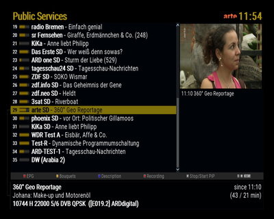

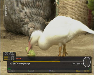

Wo ich keinen Fehler erkenne pack ich mal das an, was nach dem Recall so durchrattert an Informationen im Telnetfenster.
Bei Arte-SD (also "nicht HD") sehe ich die Next-Anzeige per se nicht. Wobei von Arte-SD bei mir auch keine EPG-Informationen ausser Now&Next eingelesen werden, hab über eine epgfilter.xml die Sender definiert, von welchen der EPG geladen werden soll. Von daher also OK, dass der EPG in der Kanalliste fehlt, aber neben der aktuellen Sendung sollte auch die folgende Sendung angezeigt werden.
screenshot-SD.jpg = Kanalliste bei markiertem Arte-SD Kanal:
screenshot-SD-Infobar.jpg = fehlerhafte Infobaranzeige (ohne folgende Sendung) bei Arte SD.
Ansonsten läuft alles normal. Wie gesagt, nicht das erste mal, dass mir dieser Fehler auffällt. Gibt sicherlich grössere Probleme, bislang hab ich das auch so hingenommen, aber wo ich gerade Urlaub habe... :)
//edit by fred_feuerstein. Ich habe die Screenshots mal in den Text integriert. So ist es einfacher zu erkennen: Beschreibung => Screenshot ;)
Re: NI-Image 3.4 (Apollo) - Rolling Release
Ich hoffe, du willst jetzt keine Screenshots sehen, aber ich es habe es gerade probiert.
Sowohl bei arte HD als auch bei arte SD habe ich in der Infobar und auch Kanalliste die aktuelle, also auch die Nachfolge-Sendung stehen.
Sieht beides gleich aus.
Zwei Ansätze: Du hast ja glaube ich Deine Sender umbenannt (HD entfernt und bei SD-Sendern das SD gesetzt). Arbeitest du ausserdem noch mit epgfilter? Evtl. ist da irgendwo das Problem.
Ansonsten lösche mal den EPG Cache und den Speichertort der EPG-Infos und probiere nochmal.
Beiträge: 916
Box: AX-HD51 2xSX
Wie geschrieben habe ich eine epgfilter.xml als Whitelist (enthaltene Sender wird der EPG geladen/gespeichert, von den restlichen Sendern wie Arte-SD wird auch beim Aufrufen des Senders nur Now&Next angezeigt/geladen).
Aber das klappt ja, man sieht es ja am Screenshot der Kanalliste bei markiertem Arte-HD im rechten unteren Fenster: vollständig (inklusive der nachfolgenden Sendung).
Aktuell habe ich das Problem auch nicht - daher halt sporadisch erwähnt *g*
Ich hätte es heute mittag am ehsten auf Sonderzeichen geschoben, aber aktuell, wo es klappt, sehe ich als nachfolgende Sendung bei Arte-HD "Xenius: Heringe" (also ebenfalls mit Doppelpunkt im Programmtitel)
Was das Löschen der EPG-Daten angeht: Arte-SD wird halt nicht geladen, bevor ich da rumgeguckt habe stand dort nix und das ist ja auch richtig so, so soll es sein = die Daten sind frisch eingelesen worden (also aktuelle Sendung, nachfolgende Sendung ja nicht).
Sendernamen glaube ich zumindest nicht, denn es ist 1. ein sporadisches Problem und 2. interessiert sich EPG, epgfilter.xml und egp-Dateien auf dem USB-Stick in keinster Weise dafür, was Neutrino als Sendernamen über das OSD anzeigt, hier wird nur die "Senderkennung" genommen, Format wie die Logos (die es ja auch tun).
Löschen des EPG spar ich mir mal, wo es im Prinzip korrekt funktioniert (Ausnahme diese sporadischen Fehler, ist aber nicht das erste mal heute), denn das Einlesen der Freesat-EPGs/28.2°e ist immer so zeitaufwendig und dauert lange bis er komplett ist.
