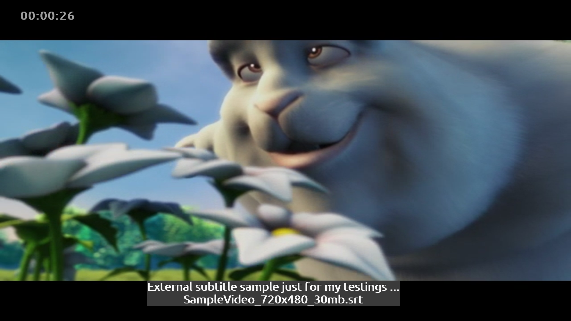

Ich konnte das jetzt einschränken.
Springen geht noch immer bei mp4, aber es muss ein Video video.mp4 sein, zudem KEINE Untertiteldatei video.srt im gleichen Verzeichnis liegt.
Die Untertiteldateien sind reine Textdateien (ich nehe hier UNIX Format ANSI Kodierung), deren Anzeige man über die SUB Taste aktivieren kann.
Beispiel
1
00:00:49,174 --> 00:00:52,593
- Is everything in place?
- You're not to relieve me.
2
00:00:52,844 --> 00:00:55,471
I know, but I felt like taking a shift.
Das ging früher mal mit NI, habe das auch hier im Forum beschrieben.
Ich weiss nicht, seit welchem Update die Funktion nun Probleme macht.
Ich kann mich am Wochenende sonst um ein LOG kümmern.

Re: Untertitel - Neutrino 139 und kein Springen bei mp4
Ich habe hier aktuellen (und recht experiementellen) Git-Stand.
Zumindest in den mp4-Samples, die ich hier habe, kann ich Springen und es werden auch die externen Subs ordentlich gezeigt.
Du darfst also hoffen.
