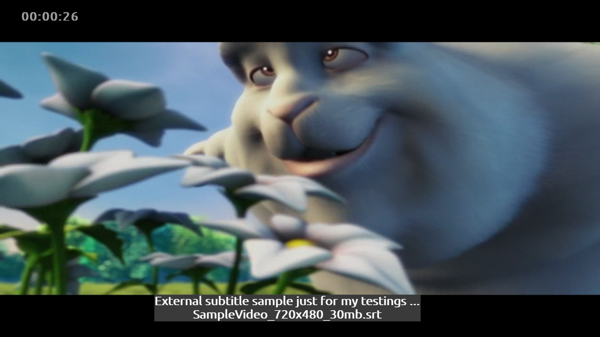

Ich konnte das jetzt einschränken.
Springen geht noch immer bei mp4, aber es muss ein Video video.mp4 sein, zudem KEINE Untertiteldatei video.srt im gleichen Verzeichnis liegt.
Die Untertiteldateien sind reine Textdateien (ich nehe hier UNIX Format ANSI Kodierung), deren Anzeige man über die SUB Taste aktivieren kann.
Beispiel
1
00:00:49,174 --> 00:00:52,593
- Is everything in place?
- You're not to relieve me.
2
00:00:52,844 --> 00:00:55,471
I know, but I felt like taking a shift.
Das ging früher mal mit NI, habe das auch hier im Forum beschrieben.
Ich weiss nicht, seit welchem Update die Funktion nun Probleme macht.

Ich habe hier aktuellen (und recht experiementellen) Git-Stand.
Zumindest in den mp4-Samples, die ich hier habe, kann ich Springen und es werden auch die externen Subs ordentlich gezeigt.
Du darfst also hoffen.

Dein Video hat eine Standard Pixelweite, und so etwas ging auch schon mit dem letzten Release.
Interessant wäre so ein Video wie im Post 7, ich weiss aber nicht, ob du das Schnipsel damals mitbekommen hast. Sonst könnte ich nochmal eines hochladen.
