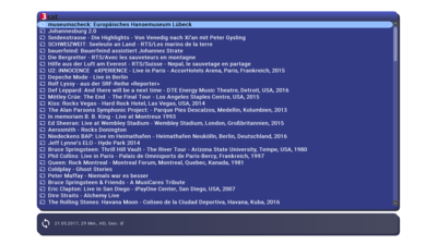

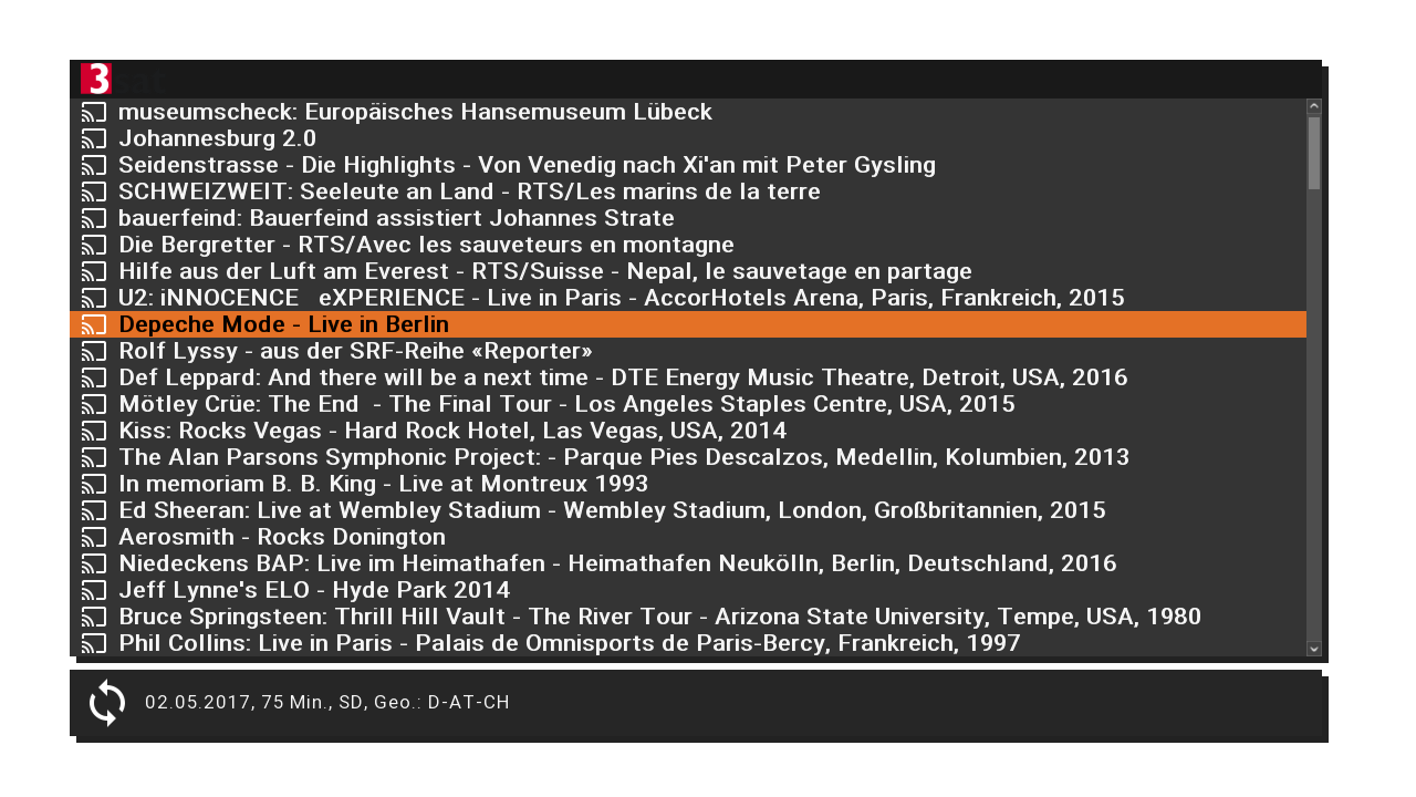

Aber bei mir funzt das ums Verr.... NICHT... :nerd:
Bei mir erscheint in der Übersicht kein einziges Konzert....
Kannst du mal bitte einen Screeni Deiner Übersicht zeigen?
PS: Dateien liegen alle in lib/tuxbox/plugins, habe es auch noch mal neu kopiert....

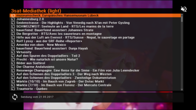

@ncsf

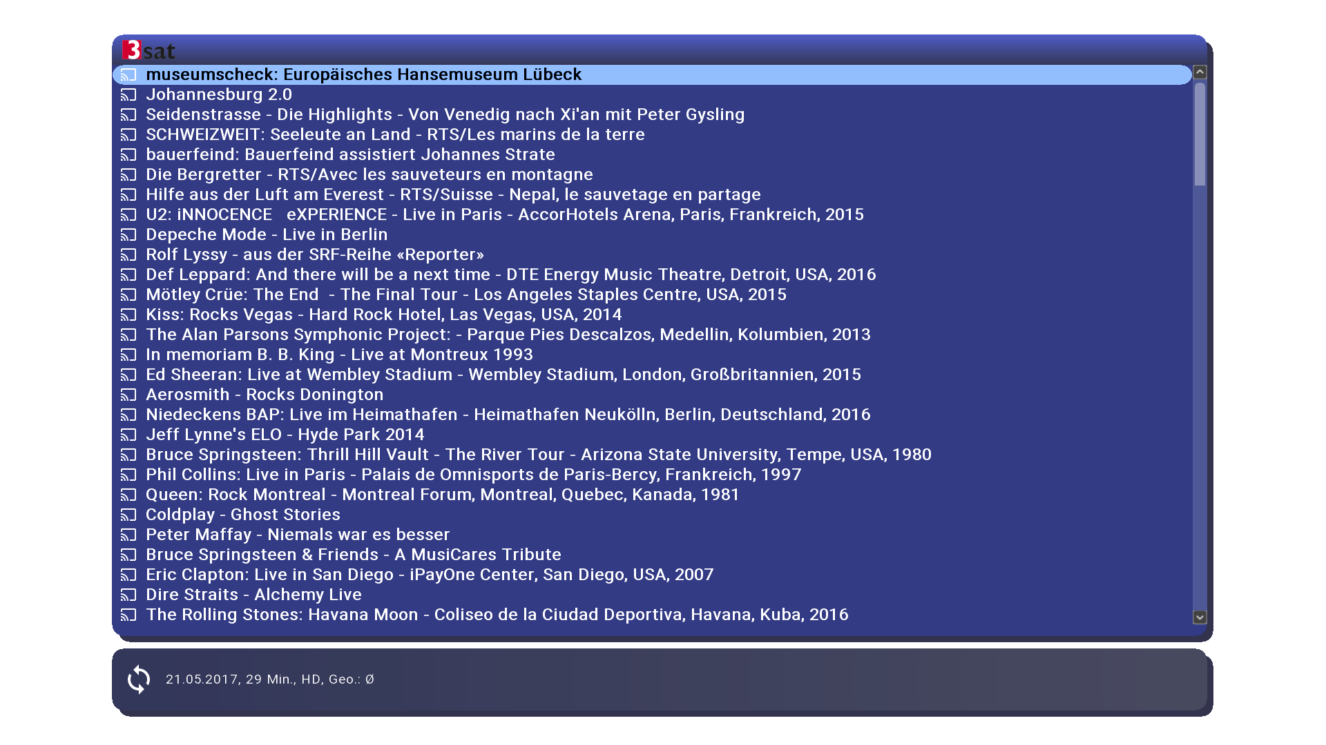

hier mein screenshot....getätigt mit ebenfalls angehängter 3sat.lua-version....
3sat_mediathek.lua
(17.31 KiB) 255-mal heruntergeladen
Re: Pop around the clock am 1. Mai 2017
dryeye hat geschrieben: Mo 1. Mai 2017, 17:27 hier mein screenshot....getätigt mit ebenfalls angehängter 3sat.lua-version....

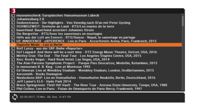

DANKE!!!!!
Mit dieser(Deiner) lua-Version geht es jetzt endlich..... :blush:
Wobei diese lua auch viel größer ist, wie die vorhergehenden.... :thinking:
Woher hast Du diese.... :wink:

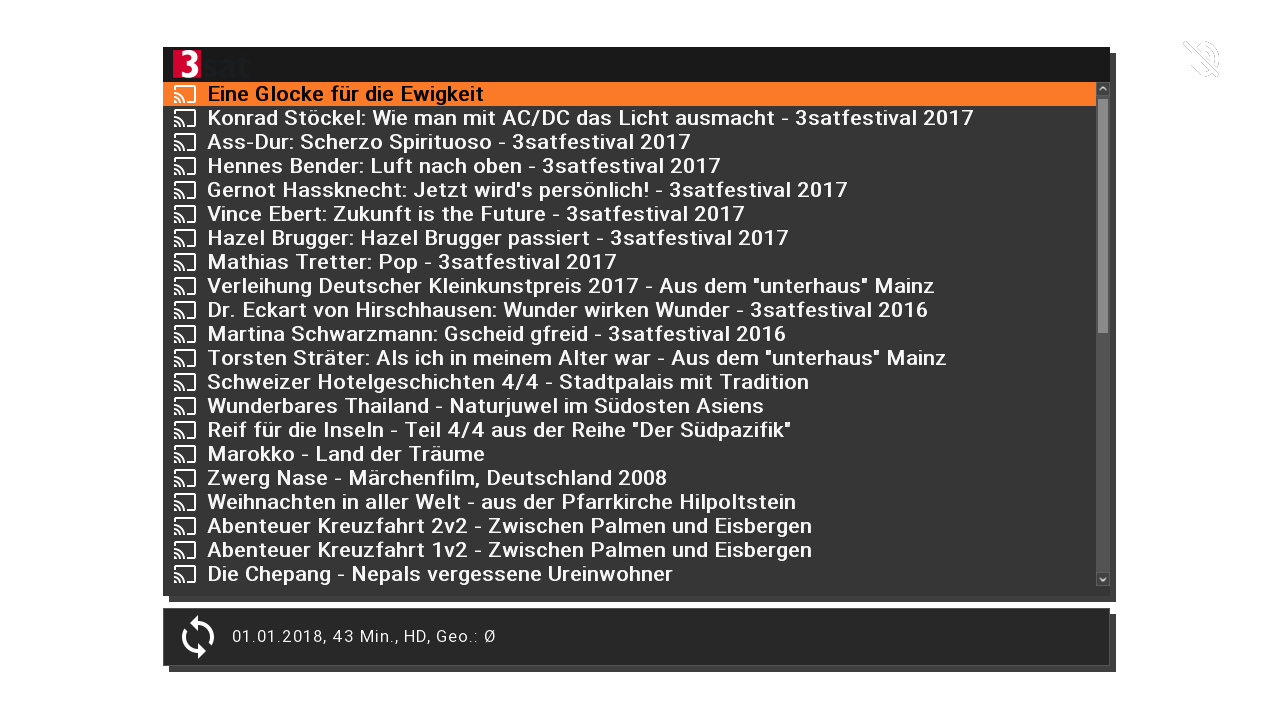

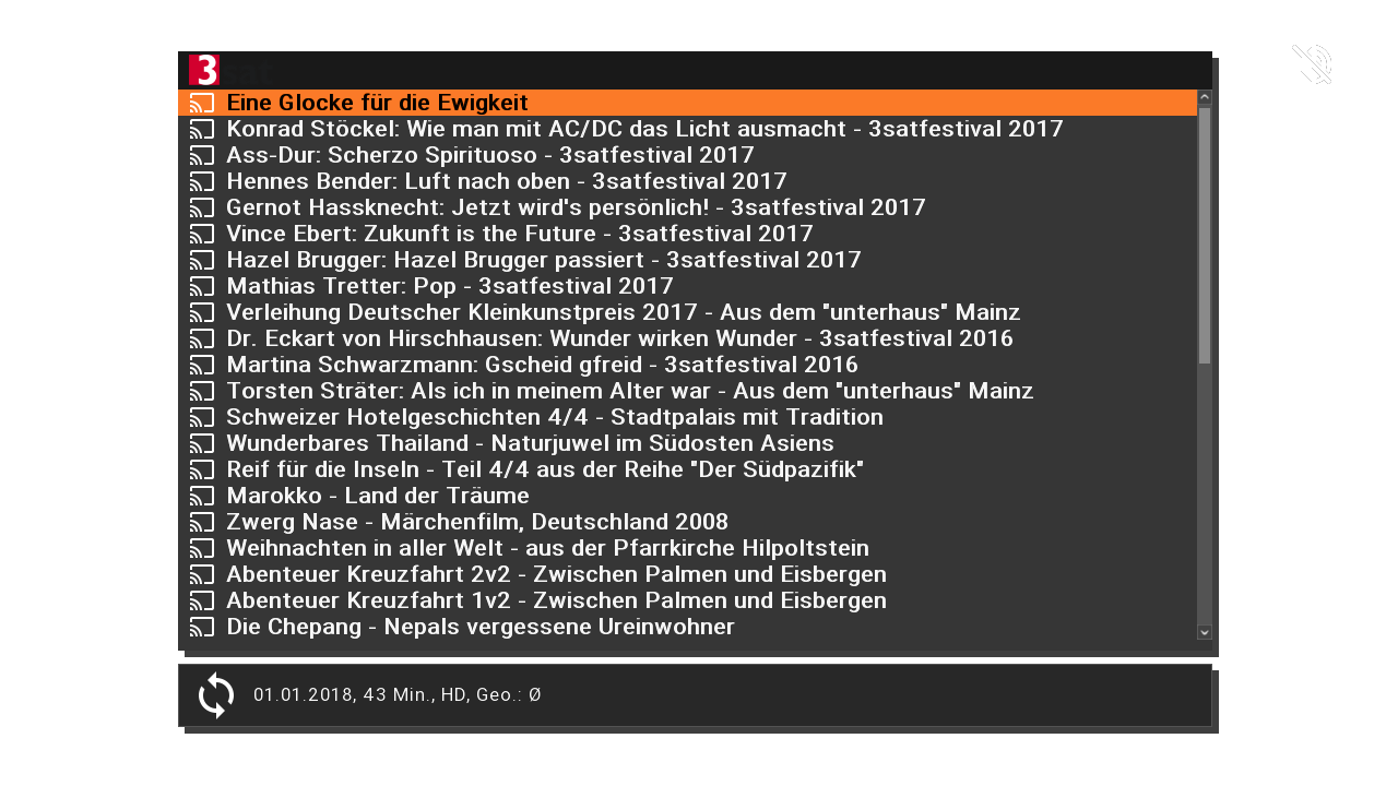

Habe gerade mal wieder das 3sat Mediathek Plugin aufgerufen, leider erscheint bei mir kein einziges Konzert von "Pop around the Clock 31.12.2017" in der Übersicht...... :disappointed_relieved: siehe Screeni....
Kann das jemand bestätigen..... :nerd:

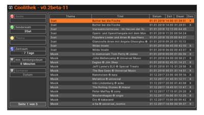

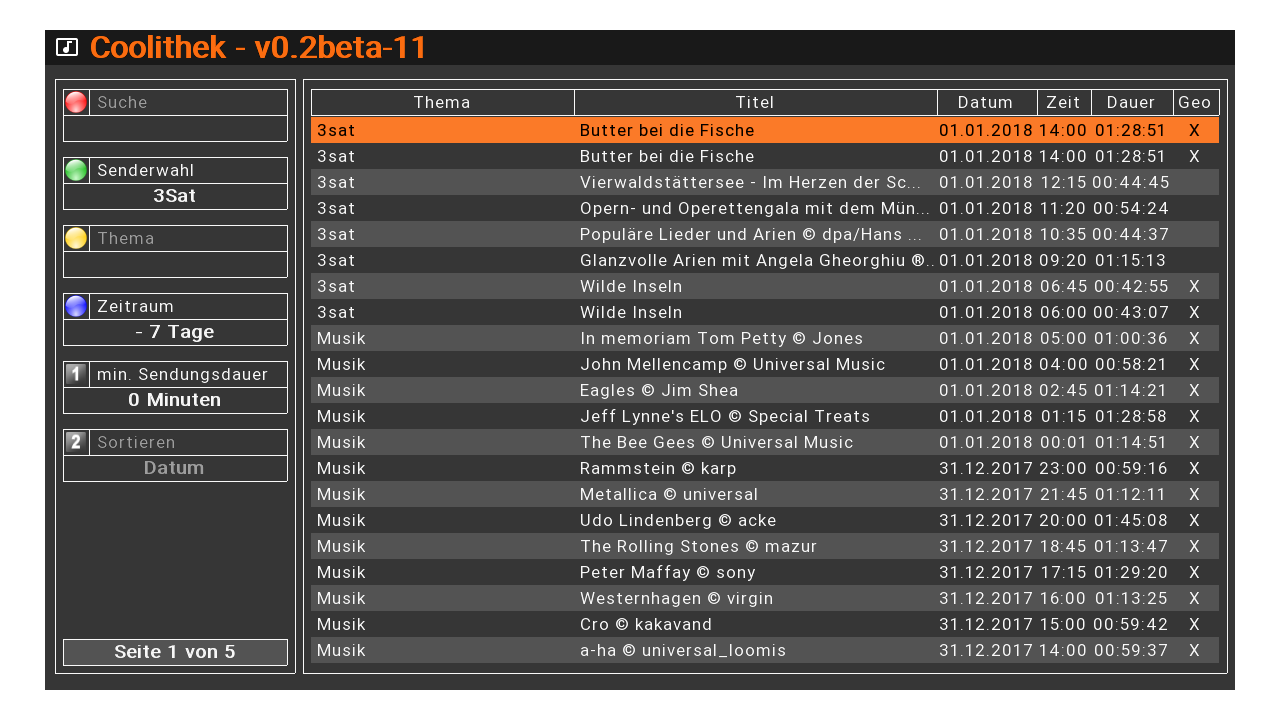

Im Coolithek Plugin funzt das dagegen einwandfrei..... :wink: siehe auch hier Screeni...

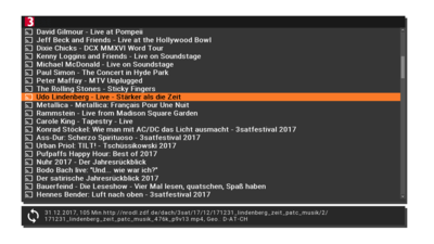

kann ich bestätigen.
Es liegt daran, dass das Plugin nur "webm"-Streams auswertet, diese für die dir fehlenden Sendungen aber (noch?) nicht vorhanden sind. Ändert man das dahingehend, dass auch "quicktime" akzeptiert wird, werden die auch angezeigt und lassen sich abspielen, leider greift da aber die Qualitätsauswertung nicht richtig, ist also ne grössere Baustelle, da muss noch mehr geändert werden...
edit: falls du selbst versuchen möchtest, dann ändere bei (ca.) Zeile 261:
nach der Zeile:
local url = item:match('webm" url="(.-)" expression') -- URL
fügst du ein:
if url == nil then url = item:match('quicktime" url="(.-)" expression') end
Don de Deckelwech hat geschrieben: Mo 1. Jan 2018, 19:17
nach der Zeile:
fügst du ein:
Servus DdD
Zeile eingefügt, funzt trotzdem nicht..... :thinking:
also ich kanns mir gerade überhaupt nicht erklären, unsere Versionen sehen total identisch aus (deine ist alllerdings 3 Byte kleiner), aber: deine geht nicht (also altes Verhalten), doch meine funzt... :(
Versuch mal meine hier, so wie sie ist auspacken und rüberkopieren, sollte sofort klappen (ohne iwelchen Neustart):
3sat_mediathek.zip
(8.71 KiB) 242-mal heruntergeladen
edit: obwohl ich bei mir als allerletzte Zeile noch eine "Leerzeile" habe, vlt liegts daran???

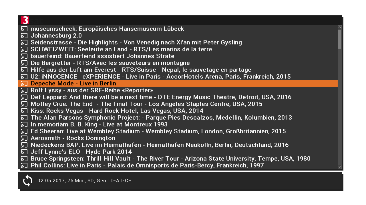

edit2: ich habs, warum es nicht ging, war aber nicht deine Schuld, sondern die Boardsoft hier, bei der neuen Zeile gehören zw dem " und expression zwei! Leerzeichen. :)
Don de Deckelwech hat geschrieben: Mo 1. Jan 2018, 20:10

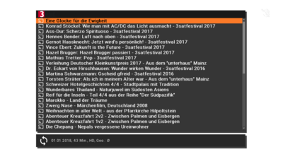

FUNZT...... :heart_eyes:
Thanks fürs Drüberschauen.... :wink:
