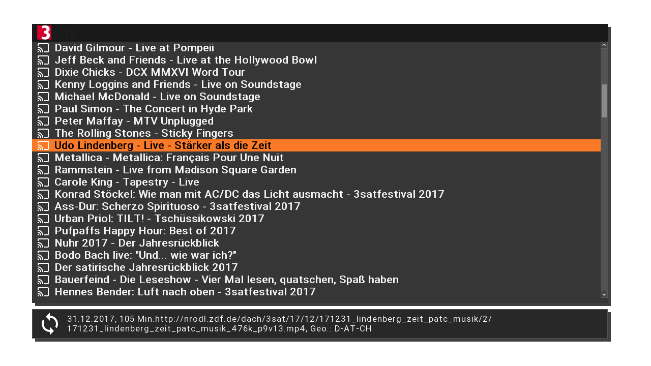

Re: Pop around the clock am 1. Mai 2017
@ncsf
hier mein screenshot....getätigt mit ebenfalls angehängter 3sat.lua-version....

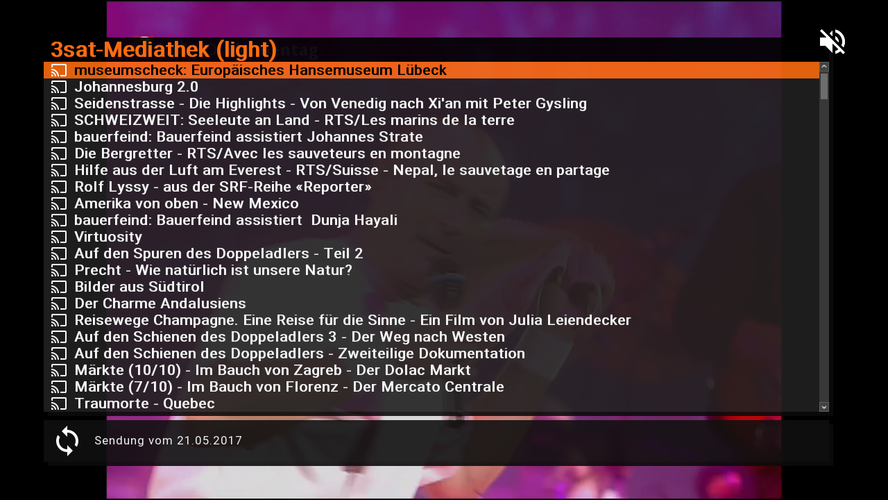

Habe gerade mal wieder das 3sat Mediathek Plugin aufgerufen, leider erscheint bei mir kein einziges Konzert von "Pop around the Clock 31.12.2017" in der Übersicht......
siehe Screeni....
Kann das jemand bestätigen.....
Im Coolithek Plugin funzt das dagegen einwandfrei.....
siehe auch hier Screeni...
kann ich bestätigen.
Es liegt daran, dass das Plugin nur "webm"-Streams auswertet, diese für die dir fehlenden Sendungen aber (noch?) nicht vorhanden sind. Ändert man das dahingehend, dass auch "quicktime" akzeptiert wird, werden die auch angezeigt und lassen sich abspielen, leider greift da aber die Qualitätsauswertung nicht richtig, ist also ne grössere Baustelle, da muss noch mehr geändert werden...
edit: falls du selbst versuchen möchtest, dann ändere bei (ca.) Zeile 261:
nach der Zeile:
local url = item:match('webm" url="(.-)" expression') -- URL
fügst du ein:
if url == nil then url = item:match('quicktime" url="(.-)" expression') end
nach der Zeile:
fügst du ein:
