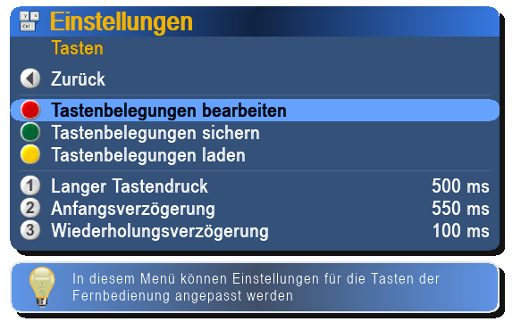

Hab das Nightly vom 13.01 geflasht. Meine Aufnahmen kann ich jetzt auch abspielen.
Nur Timeshift geht iwie nicht.
Langer Tastendruck ist aktiviert.
Komme aber nur in die Liste der Aufnahmen.
- Beiträge: 1666
- Has thanked: 20 times
- Been thanked: 40 times
Re: Aufnahme/Wiedergabe von HD Sendern
ja, das liegt noch am Problem mit der gemeinsamen Play/Pause-Taste.
Ich habe einfach den langen Tastendruck aktiviert, und Stop(lang) auf Pause/Timeshift gelegt.
Funktioniert auch für Timeshift, und mir ist es persönlich wichtiger dass bei Playtaste der Moviebrowser direkt aufgeht.
