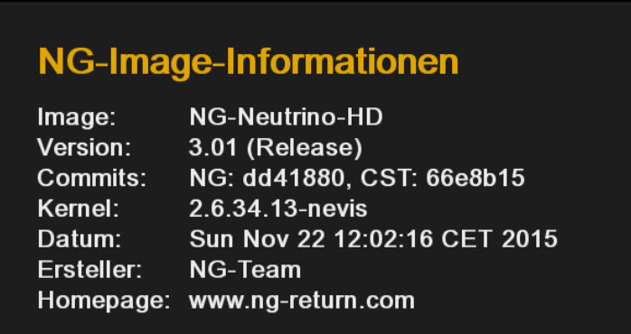

Kann man mit dem NG Image per neuer update.urls online auf das neue NI flashen?
- Beiträge: 1251
- Has thanked: 17 times
- Been thanked: 12 times
Re: Wechsel auf NI Image
Siehe Beitrag von Gandharva. Denn das NG Image ist ja nicht wirklich frisch....

Was ist mit dem Nevis Neo Boxen die wegen dem alten Bootloader nicht per USB Methode zu flashen sind? Ich hab noch so eine Neo V1, die kann das nicht.gandharva hat geschrieben: ↑So 5. Nov 2017, 16:57Korrekt. Deshalb bei einem Update von einem uralt Image lieber auf Nummer sicher gehen und direkt auch den Kernel flashen. Das funktioniert immer!
http://neutrino-images.de/board/viewtop ... =47&t=1923
- Beiträge: 1251
Dann mußt Du ein semi aktuelles Image flashen und erst dann das aktuelle Image. Aus dem Kopf weiß ich aber im Moment nicht welches da gut wäre.
