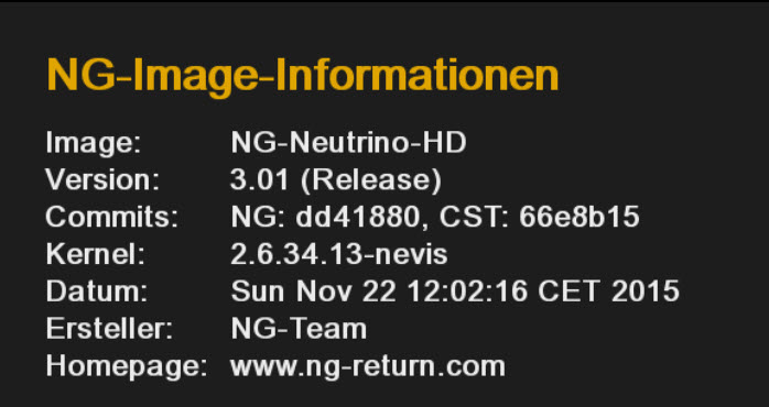

Kann man mit dem NG Image per neuer update.urls online auf das neue NI flashen?
- Beiträge: 1248
- Has thanked: 16 times
- Been thanked: 12 times
Re: Wechsel auf NI Image
Siehe Beitrag von Gandharva. Denn das NG Image ist ja nicht wirklich frisch....
