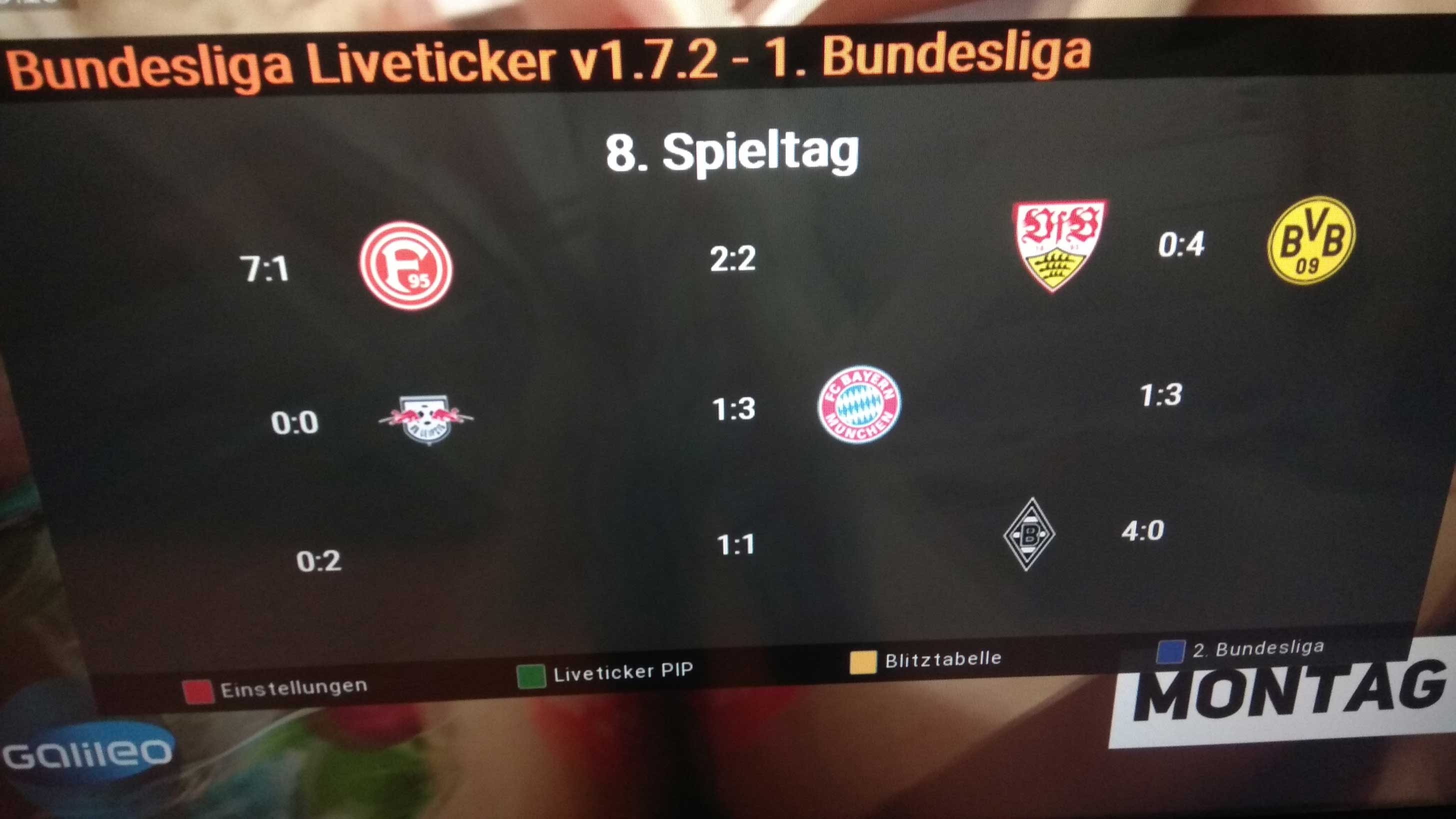

Re: Bundesliga Liveticker von Tischi
Bei mir erscheint nach Aufruf folgende Fehlermeldung mit Imagestand 13.04.17:
Anbei Log:
Kann das mal bitte jemand evtl. testen....
Anbei Log:
