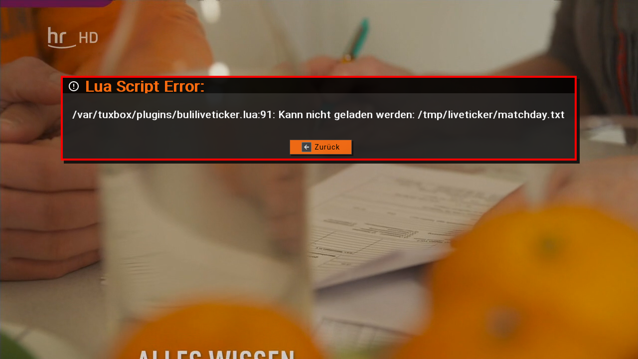

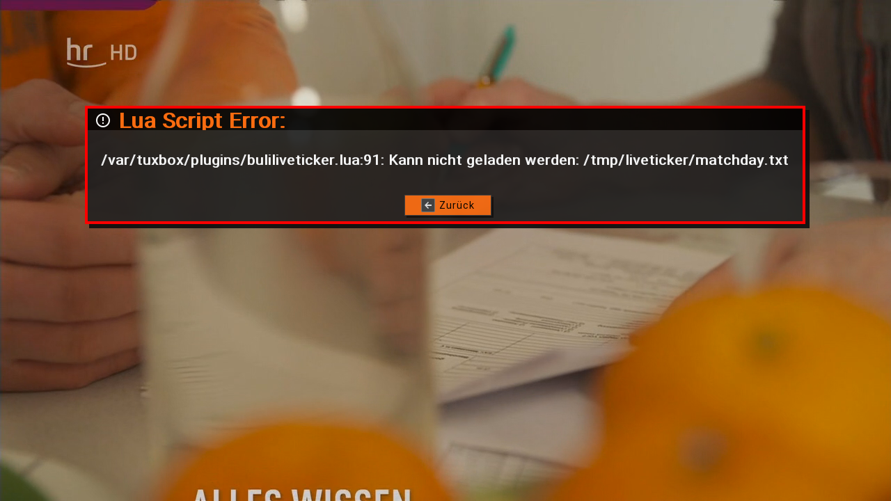

Bei mir erscheint nach Aufruf folgende Fehlermeldung mit Imagestand 13.04.17:
Anbei Log:
Buli Live Ticker.log
(1.04 KiB) 392-mal heruntergeladen
Kann das mal bitte jemand evtl. testen.... :rolling_eyes:
Beiträge: 1480
Has thanked: 70 times
Been thanked: 37 times
Re: Bundesliga Liveticker von Tischi

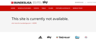

....die datenquelle ist wohl nicht verfügbar.

Das ist ja blöd :frowning2:
Die haben wohl die Seite neu gemacht. Hab aber schon gesehen das auf anderen seiten das alte prinzip noch funktioniert. Mit glück reicht es die url zu ersetzen. Ich schau mir das die Tage mal an!

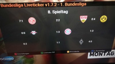

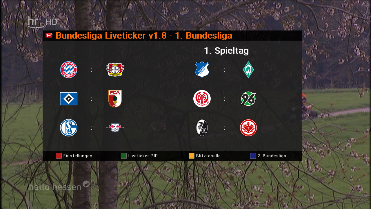

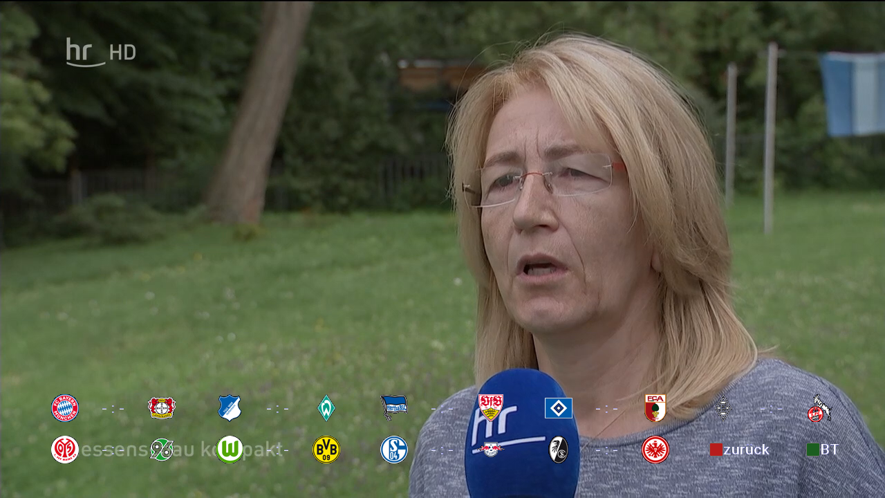

Bei mir werden aber nach Aufruf nur 6 Begegnungen angezeigt, sowohl 1. als auch bei 2.Liga..... :thinking:
Im Liveticker PIP Aufruf dann alle Begegnungen..... :thumbsup:
Bitte nicht als Kritik verstehen, finde toll das es so schnell wieder funzt..... :wink:
Beiträge: 1480

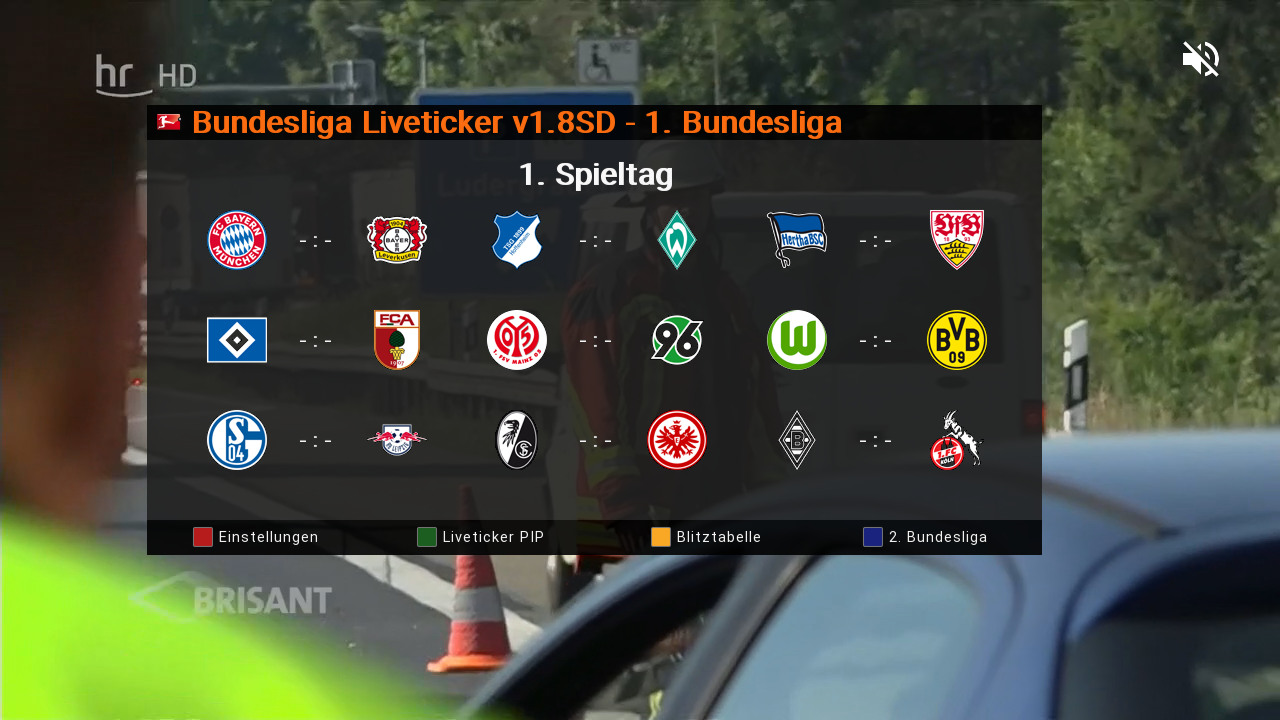

@ncsf
oben angehängt ist die lua-version für eine OSD-HD auflösung.
hier im anhang eine SD version. die sollte bei dir funktionieren.
edit versionsnummer angepasst
buliliveticker.lua
(51.39 KiB) 369-mal heruntergeladen
Zuletzt geändert von dryeye am Sa 22. Jul 2017, 10:01, insgesamt 1-mal geändert.

@dryeye
TOP funzt astrein...... :ok_hand:

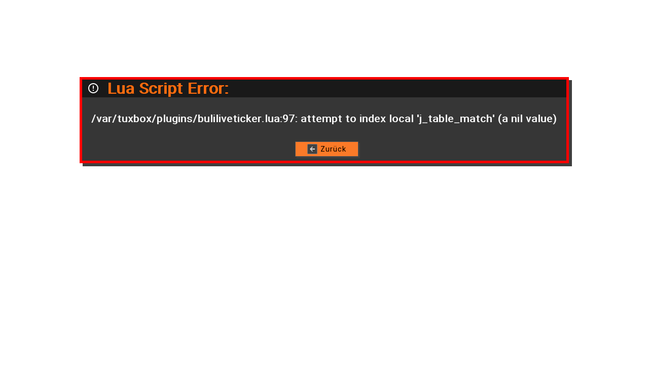

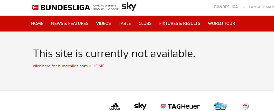

Vorhin durch Zufall gesehen bzw. wollte es benutzen:
Letztes Wochenende gings noch astrein......
Beitrag von Tischi »
Hab ich auch gerade gesehen ich schau mal was da los ist.....
Tischi
Beiträge: 32
Registriert: Di 12. Apr 2016, 16:05
Also Quelle nicht erreichbar... Mal sehen ob die wieder kommt... Hatte beim letzten Mal schon vermutet daß die Iwan abgeschaltet wird.
Die neue API beim ZDF ist geschützt und man kommt an die Daten nicht ran.....
Hab aber eine neue Quelle gefunden! Muss das Plugin anpassen. Das kann dauern...
Hab für die Cooli lange nix mehr gemacht.. muss mich erstmal wieder ins Plugin einarbeiten :blush:

Gute Nachricht Quelle funzt! Aber hab da noch so kleine Problemchen... Dauert noch ein wenig.....
