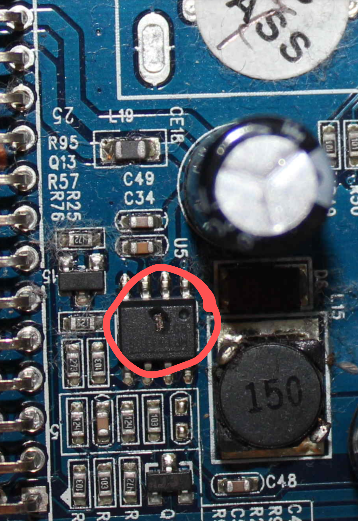

Die Anode der Z-Diode D6 liegt an Masse
Der Minusanschluß des Elko CE18 liegt an Masse
Widerstand R26 liegt an einer Seite an Masse (da wo der runde Kreis draufzeigt)
Such Dir eins aus :)
Viel Glück bei der Instandsetzung.

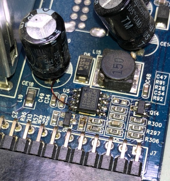

Weasel
Beiträge: 34
Registriert: Di 12. Apr 2016, 22:37
Beitrag von Weasel »
Hier das Ergebnis. Für die vorhanden Mittel ok. Lötkolben war nicht das non plus ultra ;)
Konnte aber die Lötstellen unter dem Mikroskop anschauen.
Der Fädeldraht geht zu dem hinteren Beinchen des Kondensators.
Getestet wurde das Ganze noch nicht. Aktuell fehlt mir hier das Netzkabel.
topie
Beiträge: 549
Wohnort: Bluepeerland
Beitrag von topie »
Also schlechter hätte auch ich das nicht geschafft, sieht ja garnicht mal so gut aus. :stuck_out_tongue_winking_eye:
Ähm.....Ist doch prima geworden, funktionieren muß es!
Weasel
Beiträge: 34
Da ich mich Ingenieur Elektrotechnik schimpfe habe ich hohe Ansprüche an mich selbst :smile:
Ob es funktioniert sehe ich spätestens morgen
stefanx
Beiträge: 438
Wohnort: Austria
Box: Alle CST SAT
Has thanked: 4 times
Been thanked: 6 times
Beitrag von stefanx »
.. einem Ingenieur ist nichts zu schwer... :wink:
Der Q14 ist ja eine echte Sonderprüfung. :relaxed:
Wenn es Probleme gibt, dann den Q14 vorerst weglassen bzw. überhaupt weglassen.
Mein gröstes Flickwerk war eine Tunerplatine wo von den 8 Lötpads 7 gefehlt haben.
Meist ist ja der Anschluss 2 verschmort.
Jedoch wild verdrahtet und läuft seit Jahren wieder OK, das Einzige was zählt. :sunglasses:

Man sieht ganz klar, dass der Spannungsregler auf der Tuner Platine geplatzt ist. Elkos im Netzteil, Spannungsregler und Transistor tauschen und deine Box läuft wieder.
Beiträge: 1045
Been thanked: 15 times
Da sind bestimmt auch noch Leiterbahnen weggebrannt, wenn an U5 Pin 2 ein Stück vom DILgehäuse wegbrennt.
Seltsamerweise sieht man an den Elko's im Netzteil nicht, das sie aufgebläht sind.
