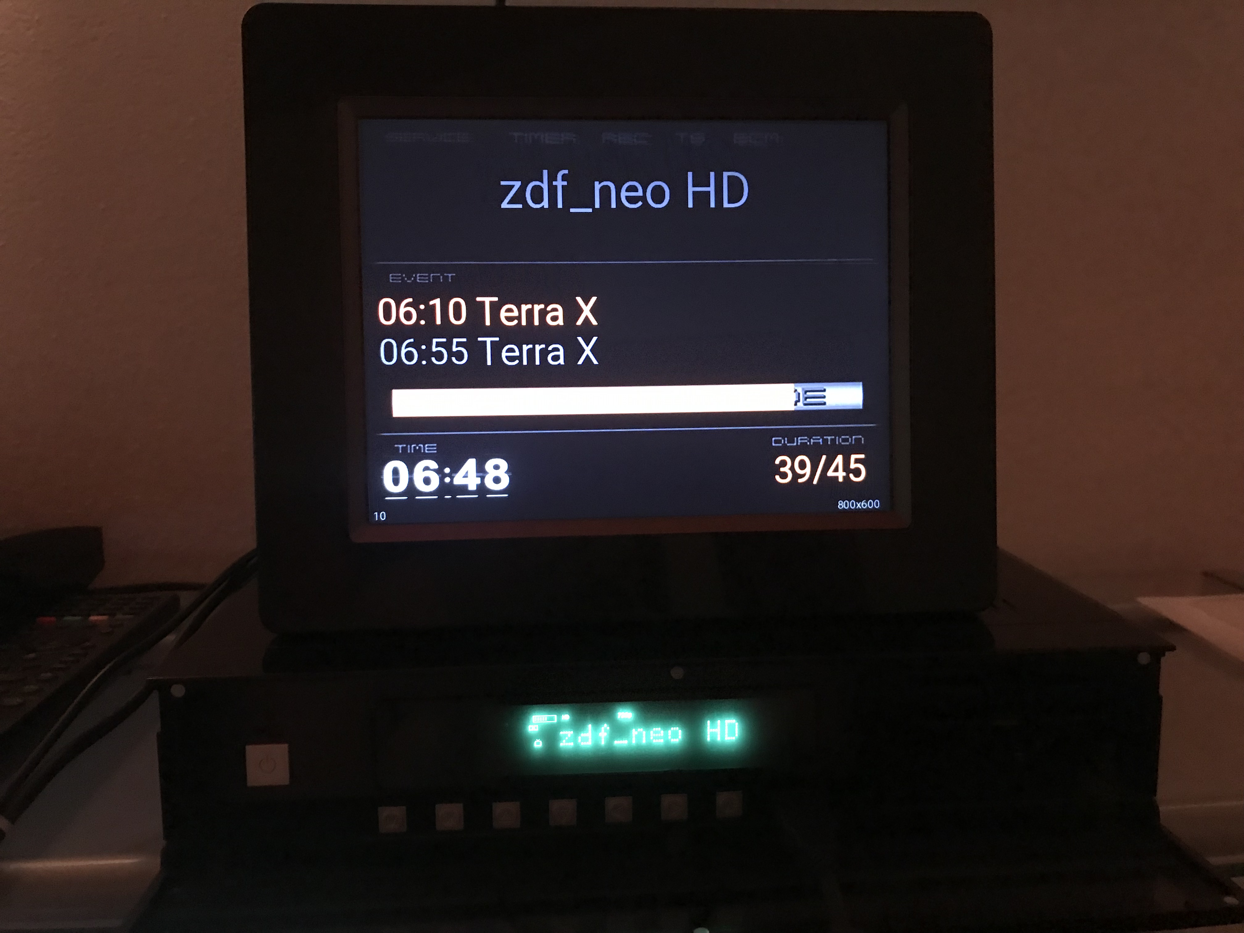

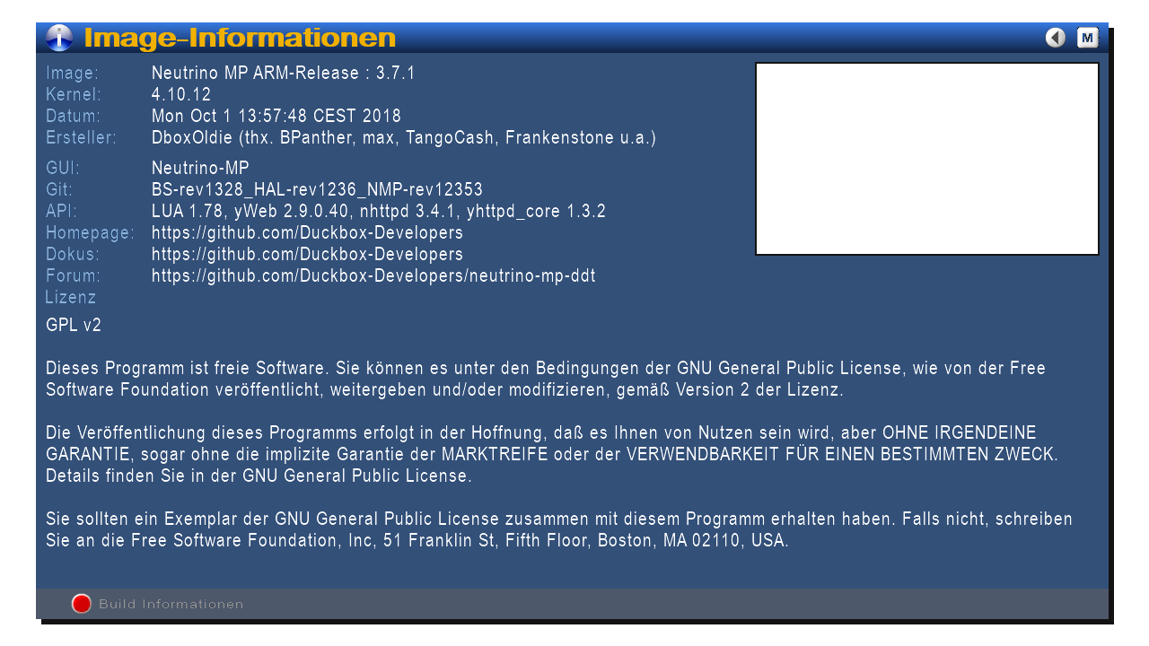

Habe gerade ein weiteres Neutrino Image in meine AX HD51 geflasht mit angestecktem LCD-Display , bin angenehm überrascht , mein SPF 75h funktioniert super ...
das Image ist von DDT siehe Foto
anbei auch passende lcd4linux.conf
ist auch nur als Hinweis zu verstehen
