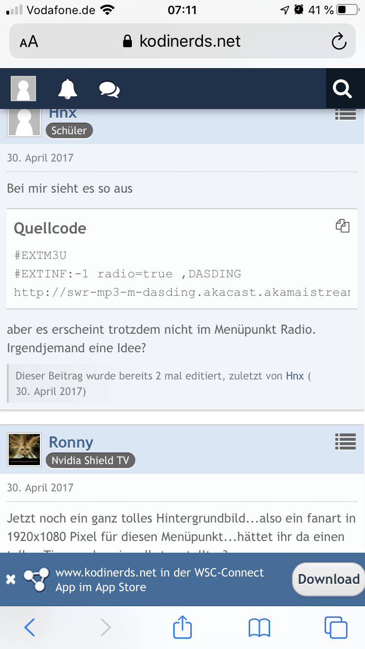

könnte man die xmltv.m3u um Radiosender erweitern? (radio=true)
https://www.kodinerds.net/index.php/Thr ... /?pageNo=1
wäre in Kodi schon vorhanden und das PVR IPTV Simple Plugin unterstütz es auch
ich finde auch keine Radiosender nicht in der webtv.xml , ist das nicht gewollt oder könnte man das bei einem update miteinbauen?
