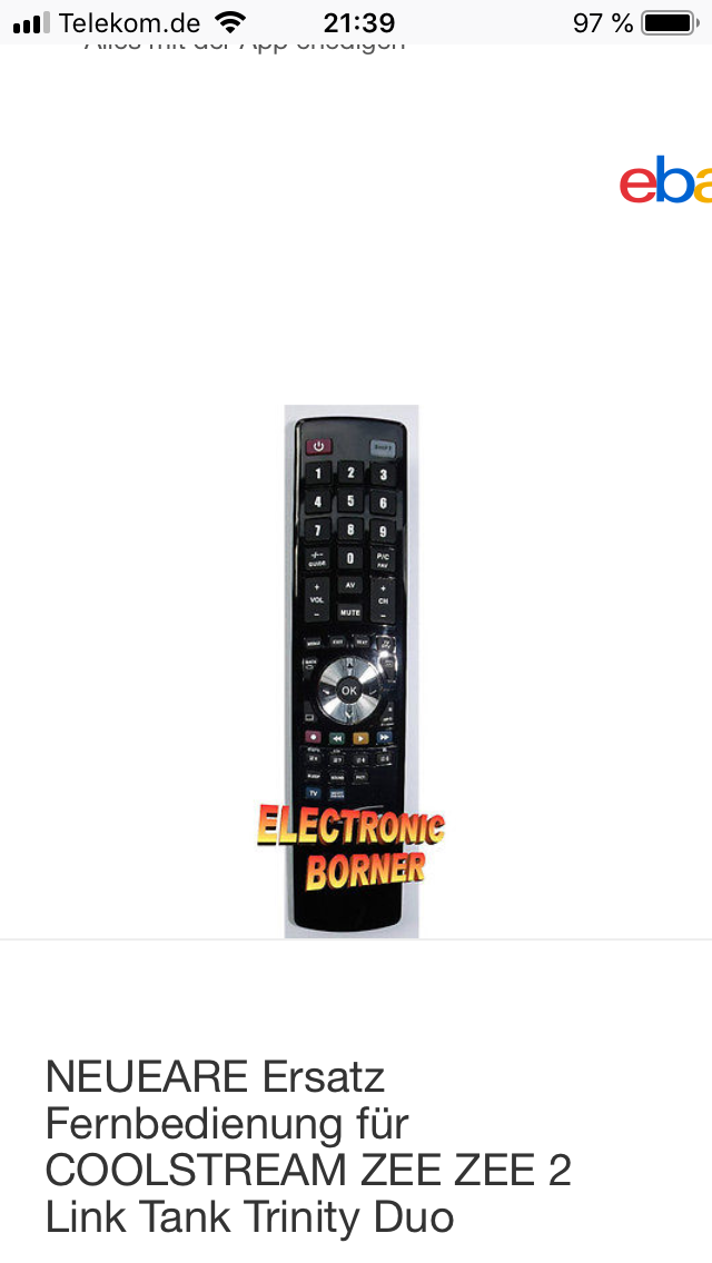

Mit "Kernschrott", liegst Du gar nicht mal so falsch !?
Jedenfalls, was die Bedienung dieser FB und seinen flachen Tasten angeht.
Ich habe hier 4 Tank's in Betrieb.
Die FB's dazu liegen nagelneu und unbenutzt in den Kartons.
Genutzt, werden bei allen 4 Tank's die FB der Trinity bzw. der Link sowie der NEO's.
Das sind m. E. noch die komfortabelsten FB's für alle Coolis !
Da die Preise für diese FB sich verdoppelt haben, (ich habe mich seinerzeit mal bei HM-Sat hier in Berlin, da kostete das Stück noch 19.- €, mit 4 Stück eingedeckt), kann ich auch dieses Model hier aus der Bucht empfehlen:
https://www.ebay.de/itm/NEUEARE-Ersatz- ... 2749.l2649
Diese FB ist bereits vorprogrammiert und beherrscht alle Funktionen der originalen Cooli-FB's tadellos.
Habe dort bei Günter Borner bereits schon 3 Stück davon erworben.
Die Leute, welche sie zu ihren Coolis nutzen sind alle 3 überaus zufrieden.
Und ich denke, der Preis von 11,90 € inklusive des versicherten Versand, ist auch mehr als passend !?

Jetzt wo ich das mit der Zweitbelegung weiß find ich die gar nicht mal so schlecht. Ich mag die Beleuchtung.
Einzig dass ich gerne mal aus Versehen die „pic mode“ erwische stört mich.
Dem Tip mit der Ersatz FB von Electronic Borner kann ich aber nur weitergeben.
Nutze genau die für meinen Sony-TV seit 4 Jahren. Super im Vergleich zu den Originalen von Sony wo immer die häufig benutzten Tasten sterben (pro Jahr eine FB gekauft).
