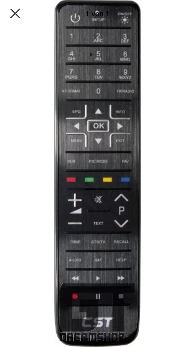

Hallo zusammen.
Hab gerade etwas den Glauben an die/den Tank verloren. Habe zwei Stück. Die zweite ist ganz frisch ausgepackt, geflashed und eingerichtet. Sollte heute mein Dad bekommen. Dort angeschlossen, noch originalverpackte FB mit Batterien bestückt und festgestellt einige Tasten gehen nicht (z.B OK und die Pfeile). Wenn ich die Taste drücke leuchtet auch die LED oben rechts nicht. Bei den Ziffern schon.
Unter Fluchen hab ich die Box dann wieder mitgenommen, halbfertig mach ich nicht. Zuhause angeschlossen und meine 1:1 gleiche FB benutzt. Geht.
Jetzt wirds komisch: Nach 10 Minuten gehen auch bei der dieselben Tasten nicht mehr. Ziffern gehen noch. LED leuchtet nicht wenn man OK drückt.
Kann man über die Setup-Taste auf der FB irgendwas verstellen? Kann doch nicht sein dass meine (2 Wochen alt) und die ganz neue am selben Tag verrecken.
Oder sind die einfach Kernschrott?
Dann stünde das doch hier irgendwo, dann wäre ich ja nicht der Einzige.
Nachdem die keine Schrauben hat, gibt es einen Tip wo ich ansetzte damit die Clips beim Öffen ganz bleiben?

soweit ich weiss bei allen FBs die gleiche Prozedur, von daher einfach: http://cdn.billiger.com/dynimg/DY4abv58 ... 41a620.pdf
das man über STB/TV zwischen dem programmierten "TV"-Fernbedienungsmodus und dem STB- (SetTopBox= CST-Receiver bedienen) Modus umschaltet, ist dir aber bewusst ?

Schon ist das Problem gelöst. Das war mir bewusst, aber nachdem die Led bei Tastendruck nicht geleuchtet hat dachte ich als erstes an einen Hardwareschaden.
Hätte nicht erwartet dass auf einer anderen Ebene einfach gar nix passiert.
Dann nehm ich das Kernschrott natürlich zurück und ersetze es gegen Bedienungs-Honk. Ist aber auch zu blöd dass ich auf der zweiten Fernbedienung wohl die Taste
gedrückt habe.
Dankeschön
