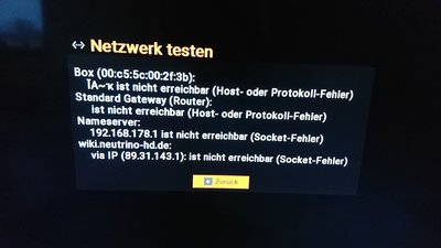

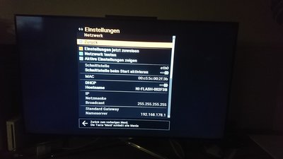

ich habe da auch mal ein Problem, das die Box Neo² beim starten zwar Startet aber nicht mit den Netzwerk Einstellungen das sieht dann so aus.
Mir fehlt auch jetzt nicht mehr ein woran es legen kann.

Oder auch ein Bild der Netzwerkeinstellungen.

kleines update
es ist wieder da gewesen Netzwerk Einstellungen wieder weg.
habe den schalter (schnittstelle beim Start aktivieren und DHCP) einmal betätigt und Neutrino neugestartet dann ging es wieder.
