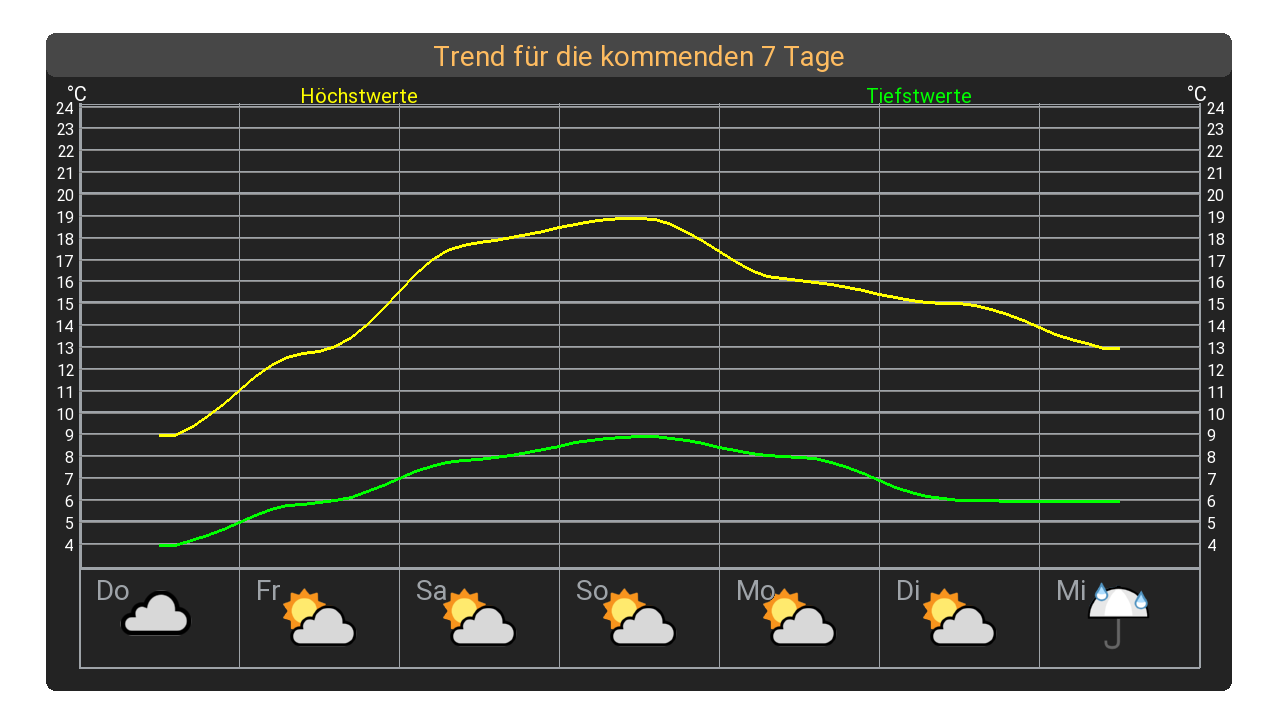

Ich hatte gestern etwas Zeit und habe die API umgestellt. Einen Key von darksky.net muss sich jeder besorgen oder es stellt jemand einen zur Verfügung. Bis zu 1000 Abfragen je Tag gehen damit.
Fertig ist das alles aber noch nicht.
Einige Werte müssen noch formatiert werden.
Die Nachtwerte gibt es bei darksky nicht und müssen ausgeblendet werden.
Zusätzliche Werte müssen in die Anzeige übernommen werden.

das sieht aber schon mal sehr gut aus !
und vielen Dank das du am Tuxwetter weiter machst !
