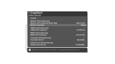

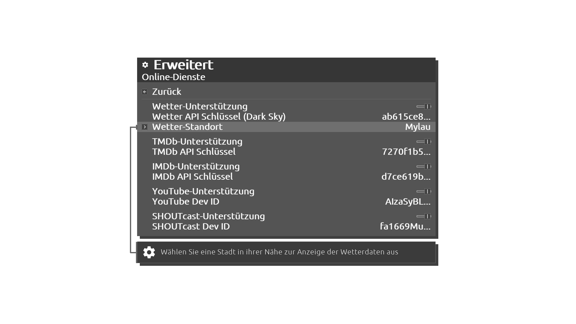

Bin auf 3.6,
perfekt danke muss nur noch finden wie/wo ich meine Stadt einpflegen kann (Tuxwetter ist es nicht hab ich bereits rausgefunden).
Re: Tuxwetter API
Nicht ganz,
wenn meine Stadt nicht drin steht muss man diese händisch einpflegen.
Bin gerade auf der suche.
Edit:
Habs gefunden in der neutrino.conf...
Edit:

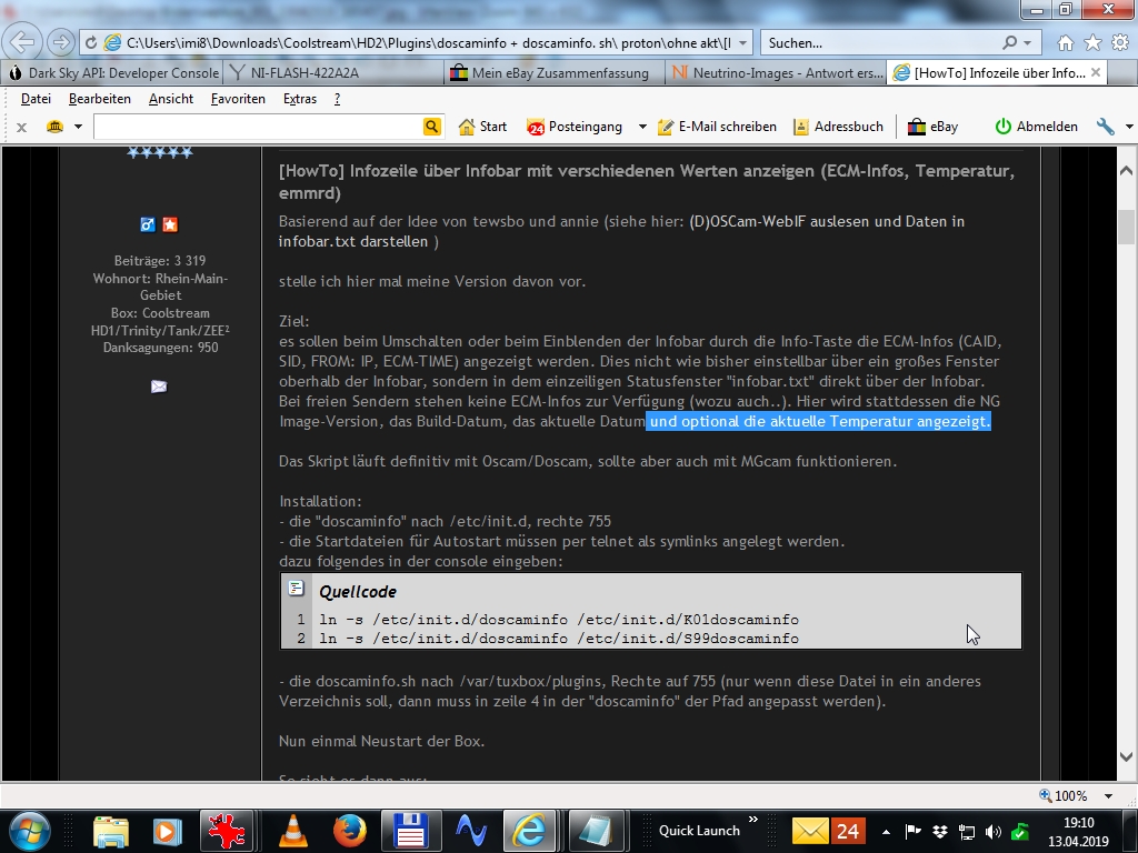

Im Post 7 ist zu Lesen : Tango hat es bspw. in der Infobar mit aufgenommen.
Daher frage ich mich ( da ich doscaminfo nutze ) wird dort die Temperatur auch angezeigt wie früher oder klappt das nicht mehr ?
Zur Zeit nutze ich das Nightly vom 09.04. mit aktiviertem ApiKey von Dark Sky , muß ich noch mehr ändern ( z.B. im Tuxwetter ) ?
Vor dem Abschalten der kostenfreien Möglichkeit für die Temperaturanzeige lief das wunderbar auf dem SPF-Display , nun könnte es leichter sein ...
anbei Foto/Artikel von doscaminfo Grüsse - imi8mm

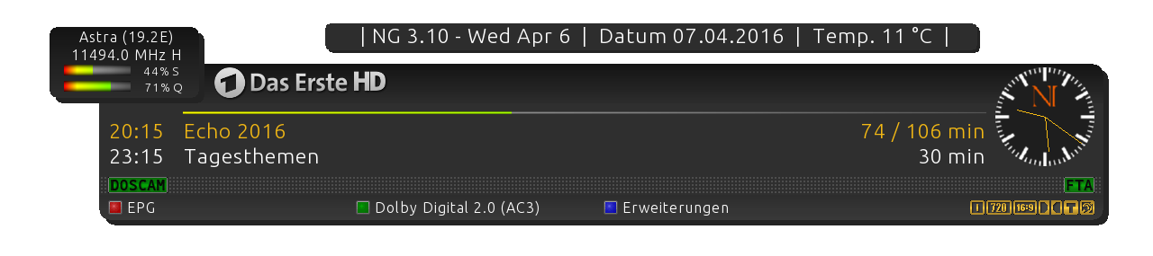

Daher frage ich mich ( da ich do*c*minfo nutze ) wird dort die Temperatur auch angezeigt wie früher oder klappt das nicht mehr ? Es geht hier nicht um die eigentliche Infobar sondern eine extra Zeile darüber , Bilder sind auch im Post 30 zu sehen ...
Es wäre toll dort wie früher die Temp.-Anzeige zu sehen , es hat ja nicht jeder ein Usb-Display ...
