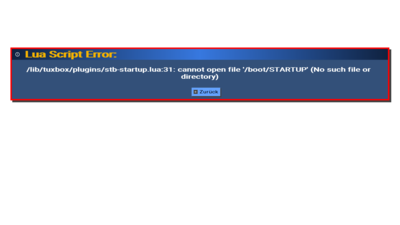

Hallo , habe leider in meiner neuen AX-HD51-Box mit dem Nightly vom 15.12. im Multiboot einen Lua Script Error , wo kann ich diesen " stb-startup.lua:31: " herunterladen ?
anbei Foto Grüsse - imi8mm

diese Fehlermeldung besagt, dass ein Fehler in der Datei /lib/tuxbox/plugins/stb-startup.lua und zwar in Zeile 31 darin aufgetreten ist. Runterladen brauchst du also erstmal nix. Dieses Skript ist für die Startpartitionsauswahl zuständig, also womit die Box beim nächsten mal booten soll.
Hmm, was aber komisch ist, dass diese Datei /boot/STARTUP nicht gefunden wird, denn das ist diejenige Datei, wo drin steht, was genau gebootet werden soll, die wird also quasi vom Bootloader ausgelesen.
Schau mal bitte dort per FTP im Verzeichnis nach, was alles drin ist. Dort sollten ausser der STARTUP noch STARTUP_1 bis STARTUP_4 liegen, halt für jede der möglichen vier Partitionen eine, die werden dann immer passend zum Wechseln der Startpartition umkopiert...

Danke , hat sich erledigt , das Script ist im angegebenen Ordner , nur der " boot " Ordner mit Inhalt ( Startup ,+ 1-4 ) war verschwunden , habe ihn per FTP ersetzt ...
