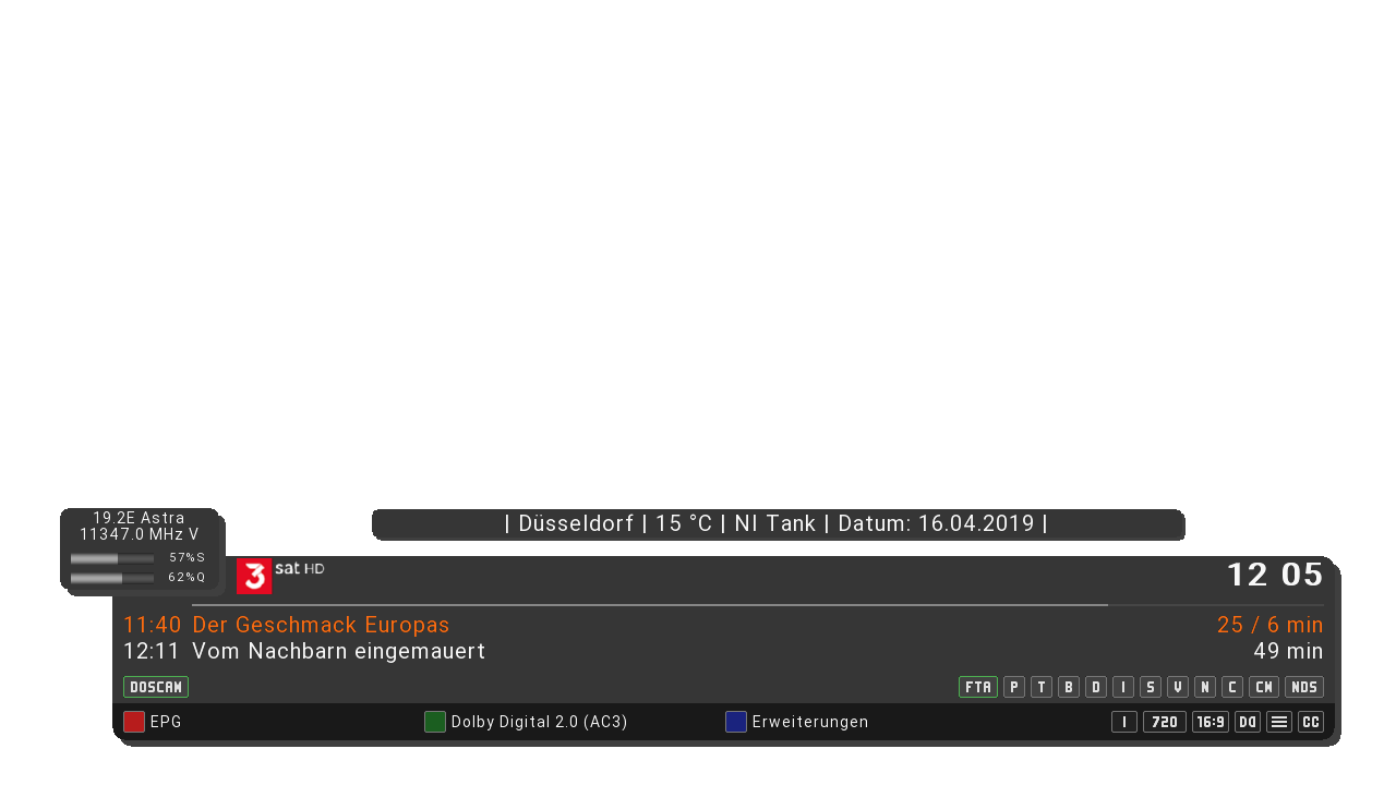

Re: Tuxwetter API
hab Wetterort und Wettertemperatur in die /tmp/infobar.txt geschoben mit folgenden Befehlen in einem infoscript was im Hintergrund läuft
#!/bin/sh
#Augabedatei
OUT="/tmp/infobar.txt"
#alle x sekunden wird aktualisiert
PAUSE="10"
while [ -e /var/etc/.info ]
do
CITY=$(cat /tmp/lcd/weather_city)
TEMP1=`sed -ne '1p' /tmp/lcd/weather_temp`
echo "| $CITY | $TEMP1 "°C" | "NI Tank" | Datum: "$(date +"%d.%m.%Y")" |" > $OUT
sleep $PAUSE
done
rm -f $OUT
exit
