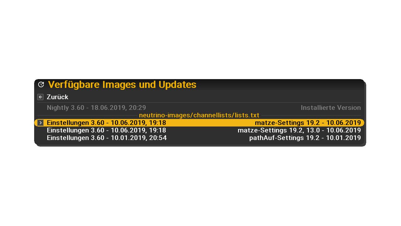

nachdem ich meine Neo2 auf die 3.60er Version vom 18.06.2019 upgedated habe, zeigt diese keine neuen Versionen mehr unter den Online Updates and. Die Senderlisten hingegen sind nich zu sehen.
War das beabsichtigt oder muss ich etwas speziell einstellen?
Ich haenge mal einen Screenshot an.

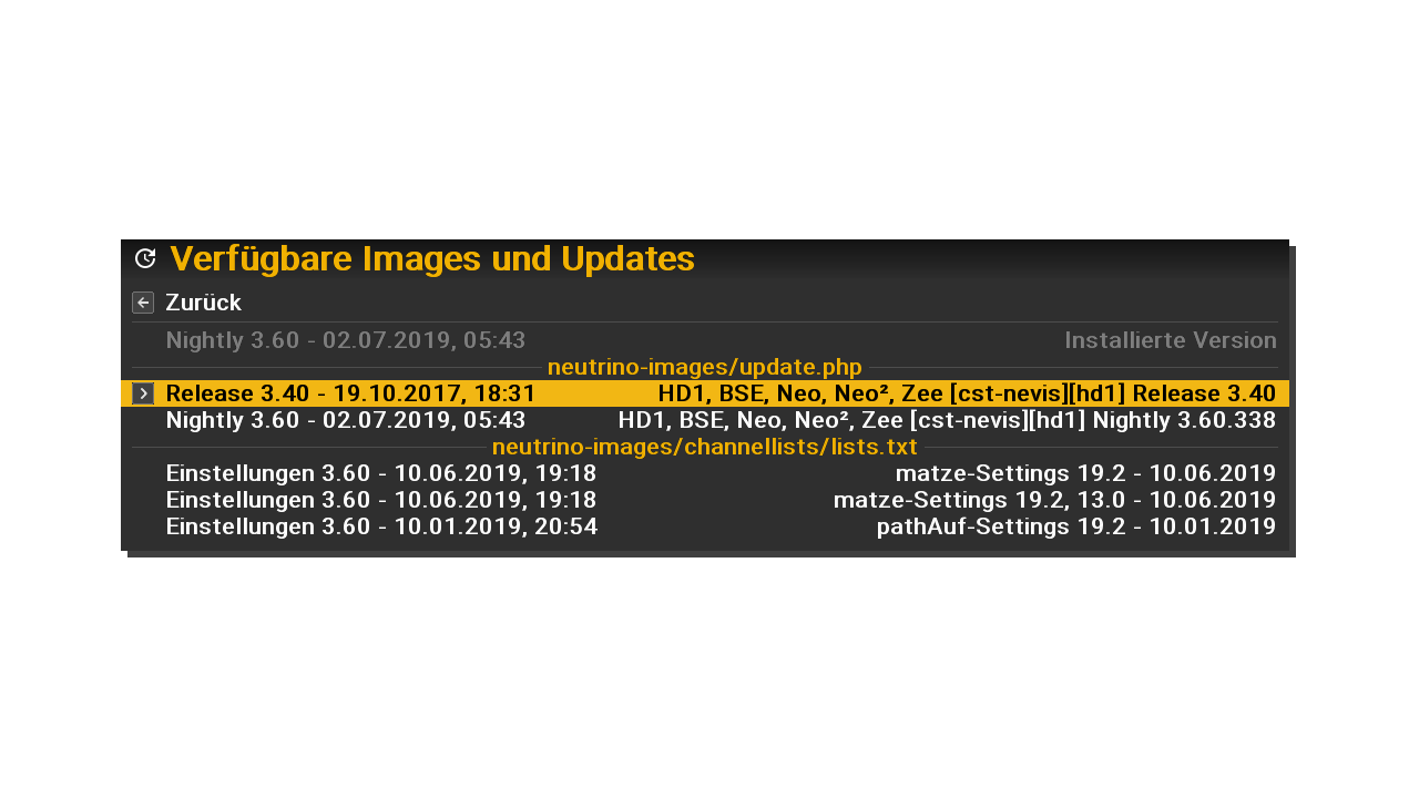

[neutrino] [update] current flash-version: 2360201907020543 (2147483537) date 02.07.2019 (1562042580)
[neutrino] [update] file /var/etc/update.urls
[neutrino] [update] url http://neutrino-images.de/neutrino-images/update.php
[update_php] url http://neutrino-images.de/neutrino-imag ... oxname=Neo Twin&chip_type=0&image_type=Nightly
open file /tmp/update.list
open file ok
url is http://neutrino-images.de/neutrino-imag ... oxname=Neo Twin&chip_type=0&image_type=Nightly
going to download
> GET /neutrino-images/update.php?revision=8&boxname=Neo Twin&chip_type=0&image_type=Nightly HTTP/1.1
Host: neutrino-images.de
User-Agent: neutrino/httpdownloader
Accept: */*
* The requested URL returned error: 400 Bad Request
download code 22
