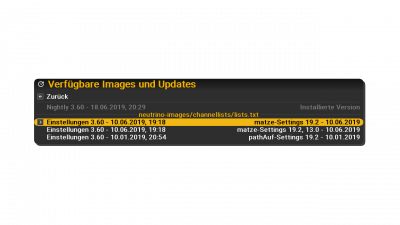

nachdem ich meine Neo2 auf die 3.60er Version vom 18.06.2019 upgedated habe, zeigt diese keine neuen Versionen mehr unter den Online Updates and. Die Senderlisten hingegen sind nich zu sehen.
War das beabsichtigt oder muss ich etwas speziell einstellen?
Ich haenge mal einen Screenshot an.

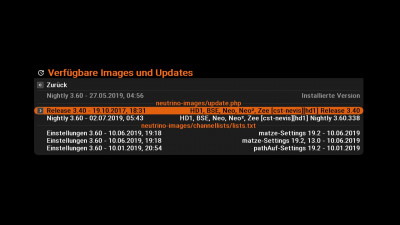

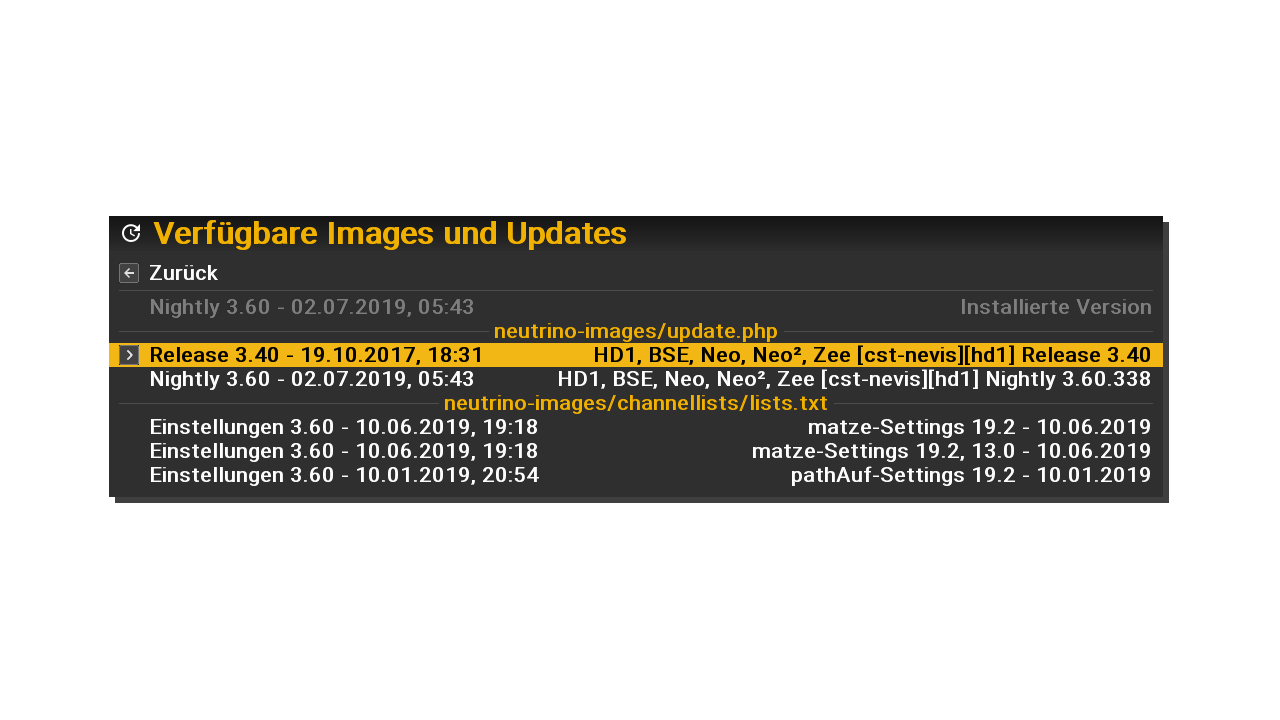

Kann ich nicht nachvollziehen. Gerade meine Neo 2 upgedatet:
