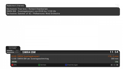

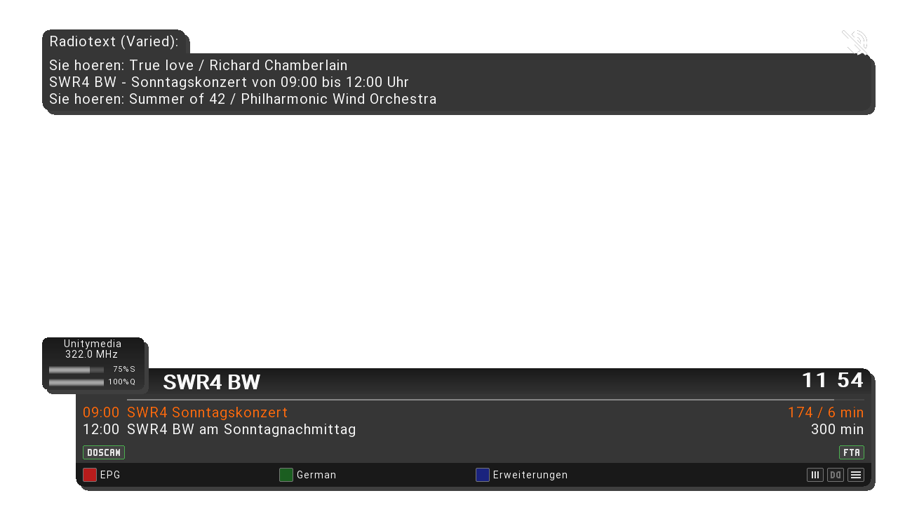

Re: Radiotext = RDS?
siehe im Bild oben: Hinweis: der RT erscheint scheinbar nur, wenn die Infobar zu sehen ist!
Danke, funktioniert bei dem Sender. Bei den anderen von PYUR eingespeisten kommt aber nichts.
Dann weiß ich wenigstens das es nicht am Image liegt.
